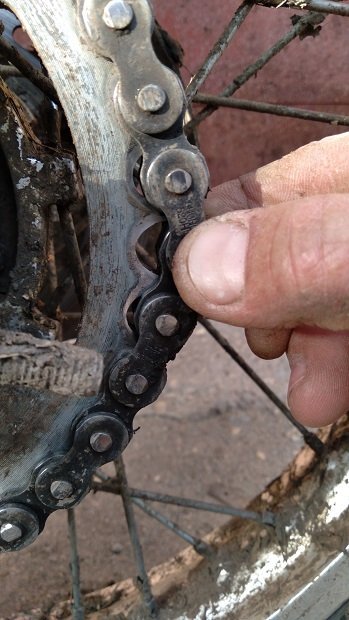

	меняю 520 цепь на SFR 520H-X с сальниками. Она по каталогу 22мм шириной, моя старая choho 19мм по заклепкам. И в слайдере дорожку проела. Какой слайдер маятника лучше поставить и есть ли номер для заказа?

	Цепь дугой падает не держит как линейка. Ощутимый люфт в каждом звене. Не помню откуда сохранял: износ цепи 520 : расстояние между 18 осями должно быть 272мм, больше - износ. У меня на 5мм длинее цепь на длине 18 осей. Переднюю звезду уже заказал на 13. Боюсь не разочароваться если 42 зуба на зад купить будет 3,23 передаточное. А было 3. Езжу всё устраивает.

	всем привет. BM эндуро 200, 2019г выпуска, купил с рук. Только учусь. В первый год владения на жаре в лесу дергался - то сбросит газ то газанет, вроде заменой бензофильтра вылечилось. Но так же глохнет и приходится увеличивать холостые, с ними уже некомфортно переключаться и не потошнишь аккуратно. Сегодня после покатухи мыл мот, увидел нет подряд 5 зубов ведущей шестерни и еще 1 по середке. Гадаю из-за чего: -ненаучился плавно отпускать сцепу -мой первый мот, и я чувстую люфт мотор-колесо, при сбросе и при подаче газа, так у всех? -натянул цепь, решил что нет запаса небольшого как бы не поломал чего, ослабил, оказалось слишком, подтянул, сегодня опять брякает и об маятник трет. Это родные звезды, цепь или уже меняные перед продажей?
