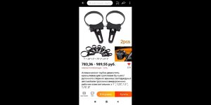

	Можно штатно на перья .....https://aliexpress.ru/item/32842514429.html?spm=a2g39.orderlist.0.0.346b4aa6u2L8bg&_ga=2.159259514.1936572225.1651418170-1508824700.1651110582
