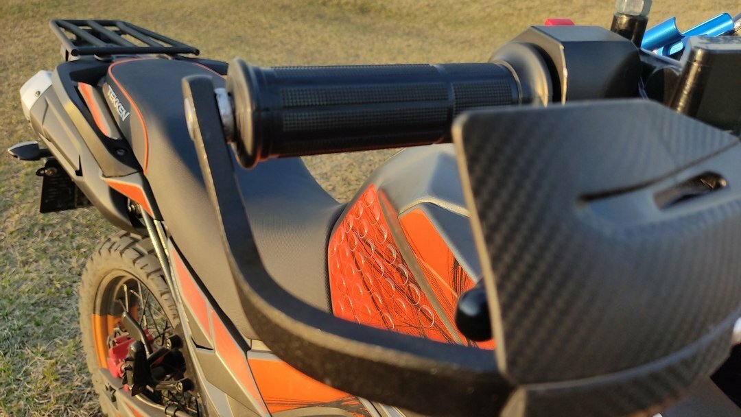

  9. Защита рук Ветровик

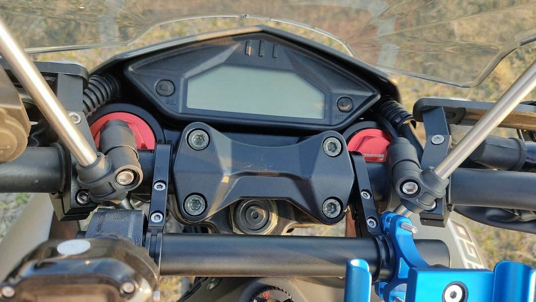

  10. Установил стекло и защиту рук.

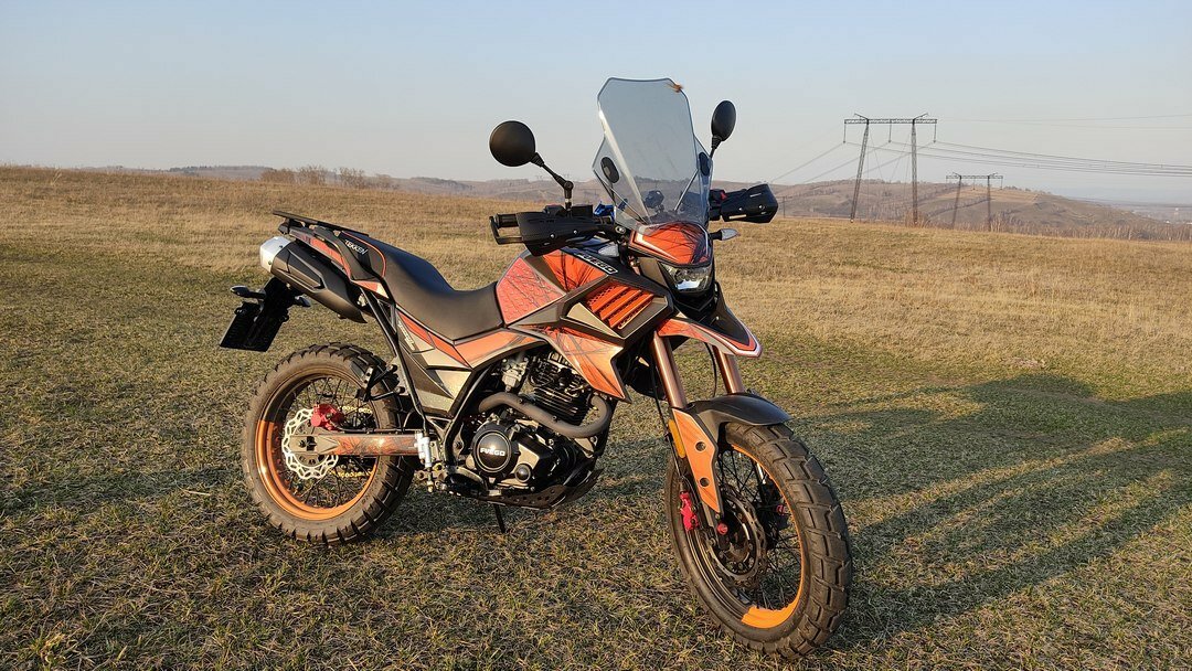

  18. Моё сообщение в другой теме, от 30. 09. 2022. Перенёс сюда) Купил намедни FUEGO TEKKEN 250. В выходные собирал, в одного. Сегодня закончил, по мелочи. Завёл первый раз. Всё что надо - смазал. В подшипниках колёс смазка была (какая-то бесцветная). Подшипники прогрессии почти сухие. Подшипники в рулевой колонке: один сухой, второй смазан. Задняя звезда притянута к ступице болтами. Звёзды 13 и 42, цепь 520. Маятник на сайлентблоке,
