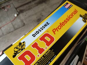

    Так же у меня беда с цепью,она сильно растянулась, причем неравномерно,при езде дёргает.Поэтому Я заказал цепь did 520 nz, сегодня она пришла,завтра поставлю, надеюсь проходит подольше.Потому что 750 км пробега на родной цепи, причем без жести,это прям вот ни о чём.

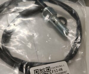

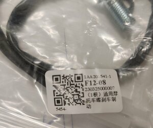

    Итак, может быть кому то пригодится,близится к завершению моя эпопея с неработающим стоп сигналом от переднего тормоза.На авито нашел подобное,резьба у нас 10х1.25, заказал,стоит 1000, сегодня пришло,завтра буду ставить.Единственное отличие у нас провод напрямую выходил,тут под 90 градусов,но думаю это неважно.Разьем такой же.

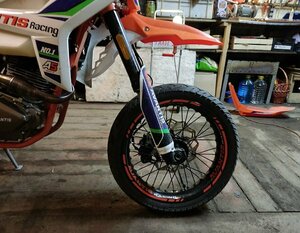

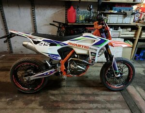

    Общий вид
  9. Djoshua
    Avantis A5
    Было так

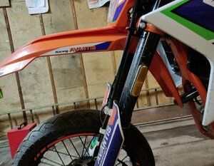

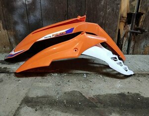

    Так же,с самого момента приобретения,мне не очень нравилось как выглядит переднее крыло,как по мне оно было слишком громоздким и длинным.Поэтому Я заказал на алике,мотард крыло,типа универсальное стоимостью 600 рублей.Сегодня оно пришло и я его сразу же поставил.Что тут говорить -сразу же вид изменился

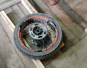

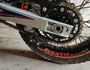

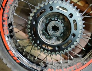

    В общем вчера поставил звезду на 38 зубов назад,в принципе все прошло успешно, единственное,что пришлось укорачивать цепь на два звена,с этим у меня возникли сложности,не мог выбить штифт,но в итоге все получилось.Сегодня немного прокатился по гаражам, вроде бы то,что доктор прописал,покатаюсь побольше будет видно

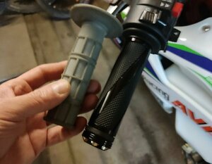

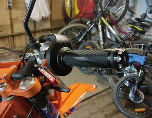

    Так же я поменял родные грипсы.Во первых они выглядели по дешмански,во вторых почему то начали рваться.Купил на озоне за 600 р,поприкольнее, подошли как родные

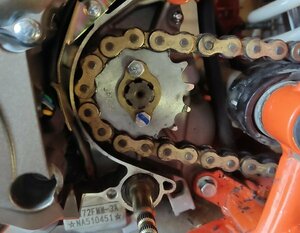

    Поставил в общем я вперёд звезду на 14 зубов,встала без проблем,совсем чуть чуть терлась об кожух.По ощущениям почти ничего не изменилось,чуть чуть подлиннее стали передачи,но всё ещё недостаточно.В планах поставить назад звезду на 38 зубов
