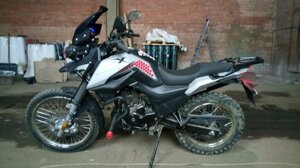

  3. Всем добра! Открыл сезон))

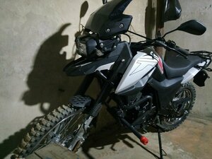

  4. Вот с другого ракурса. Т.е рама не сверлится и не вариться, все в стоке.
  5. Верхняя дуг. Пластины обхватывают раму .стягиваются болтом. В торце болт под шестигранник .упором в раму .
  6. Крепиться спереди на штатные крепления двигателя.Зад скоба с опорой на раму притянута болтом.. Сама защита вырезана из защиты двигателя дэу эсперо +крепления приварил.Снять-поставить пара минут.

  8. )))) jот дорожника тоже есть,. примерял...остановился на перевертыше. На вкус и цвет.... Ничего там лететь не будет .По крайней мере .меньше чем от обрубыша дорожного.)
  9. Да.сам колхозил) Крыло с озона от TTR250a

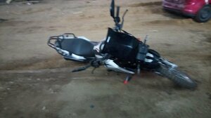

  11. Стант тут не причем.При падении чтобы пластик не ломать. Вот фото-реально навернулся.)Да ноги удобно ставить.
