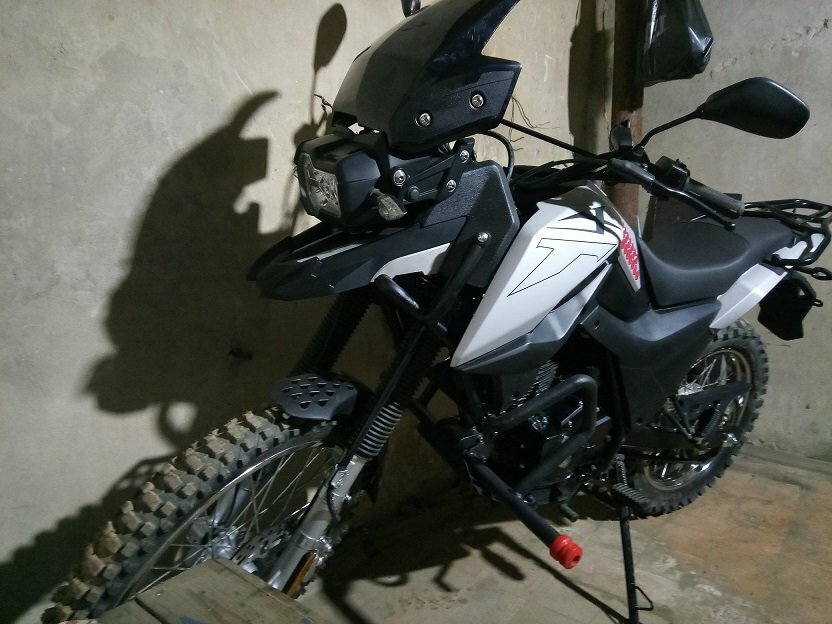

  4. Вот с другого ракурса. Т.е рама не сверлится и не вариться, все в стоке.
  5. Верхняя дуг. Пластины обхватывают раму .стягиваются болтом. В торце болт под шестигранник .упором в раму .
  6. Крепиться спереди на штатные крепления двигателя.Зад скоба с опорой на раму притянута болтом.. Сама защита вырезана из защиты двигателя дэу эсперо +крепления приварил.Снять-поставить пара минут.

  11. Стант тут не причем.При падении чтобы пластик не ломать. Вот фото-реально навернулся.)Да ноги удобно ставить.

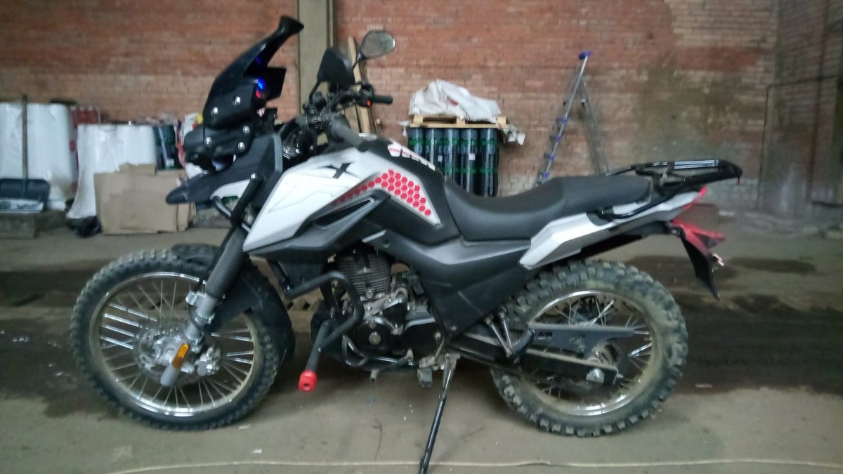

  12. Всем привет! .Принимайте в ряды фаерводов.Купил перед Н.Г. FG 200. Пилил всю зиму под себя. Поставил переднее крыло.Родное поднял и отвязал от вилки вместе с приборкой. Сварил дуги и защиту.. Мне так больше нравится.)
