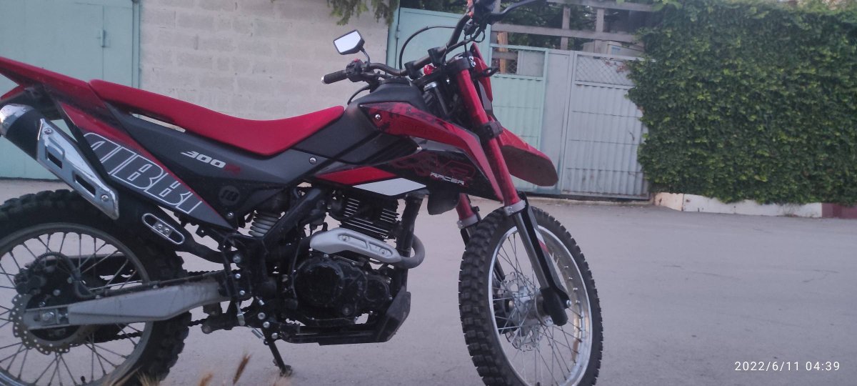

  10. Нет опыта пользования форумами, от этого не знаю как сюда загрузить фотки, по весу не проходят. Поэтому фото мота за время владения скину ссылками. На фото два одинаковых аппарата, второй был куплен спустя неделю после моего, эксплуатировались в паре, в одинаковых условиях, обслуживаю оба я. https://ibb.co/5YjfyrG https://ibb.co/xgrc7Y7 https://ibb.co/58ZSmNC https://ibb.co/C6Q7fN5 https://ibb.co/B638C5N
  11. Месяц назад заметил что сочиться масло из крышки настройки клапана со стороны руля, подтянул крышку, примерно пол оборота крутнулось и не помогло. Думаю на герметос посадить. На днях обслужил переднюю ступицу, масло в подшипниках есть, но она дерьмо, вымыл и набил новой. Протянул спицы на передке. Колеса,к слову, стоять пластилиновые. Сегодня решил обслужить прогрессию и заднюю ступицу. Маятник оказалось уже гулял на разбитых подшипниках. https://ibb.co/qy7xZhp Куда крепится аморт к прогрессии погнуло ухо и встал вопрос: это произошло из-за закончившегося сальника и туда зашла грязи, встал игольчатый подшипник и аморт начал раздавать ухо. Либо это китайский металл, сначало аморт разбил ухо и после все забилось грязью. Думаю попробовать найти аналог подходящий по размерам между ушами креплений, либо точить с нормального металла. Но точно не ставить такую же новую. https://ibb.co/fkV3YmS https://ibb.co/ZMHGGYR https://ibb.co/k5fF7sP В планах замена карба с ускорителем, ещё не выбрал подходящий, замена колес на покрепче, замена звёзд на более тяговое передаточное число.
