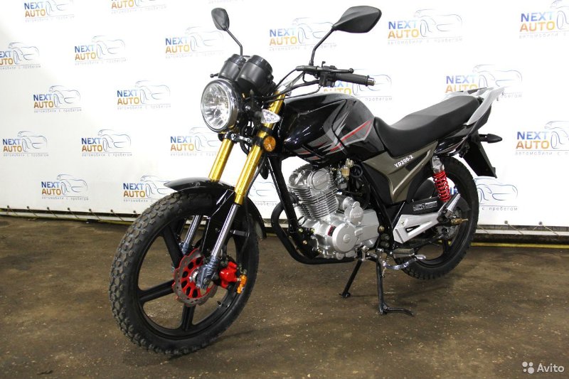

  3. Кстати про дефицит дисков, даже сейчас продают мотоциклы с такими же дисками которых не найти в РФ, либо ехать в Китай. Либо относиться как к одноразовому аппарату... Для умельцев хорошая ниша по производству колёс
  4. 1. Максимальную не замеряли пока что 2. Да вполне хватает, впереди дисковые гидро, задние барабан. 3. 18-1.6 4. На трассу пока не выезжали Двигатель 163FML Кстати говоря, задний диск установлен, пришлось замерять, заказывать у токаря втулки между подшипниками. Работает!
  5. Заказал звезду, основание (демпфер (ступица) заднего колеса + подшипник мотоцикл 150-250сс, GS, YBR-125), Шипы пустотелые, на родном полнотелые, что говорит об экономии на металле, или об облегчении детали... на родном ободе указана максимальная нагрузка 1800N, на ободе ybr125 1750N, разница на первый взгляд не критична, так же 1.8 18, однако проставки между подшипниками придёться новые изготавливать. Интересно это подшипник рассчитан на 150-250сс или весь демпфер? Выдержит ли данное колесо от 125 кубового, 200 кубовый мот!?))) Посмотрим, что придёт...
