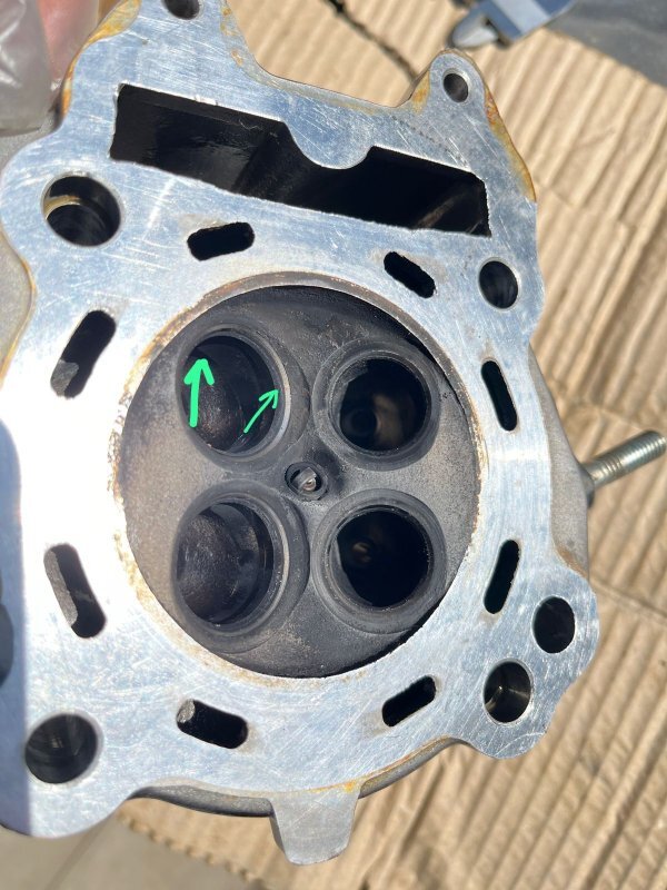

У нас там тихий ужас! Ступенька на входе в голову- это всего лишь цветочки! Самый ужас был в месте стыка канала с седлом клапана. Китайцы как седло запрессовали так ничего и не обрабатывали. Так же само седло имеет заужение по всему периметру, мне пришлось расточить все до диаметра рабочей фаски клапана. Этими манипуляциями мне удалось увеличить наполняемость цилиндра во всем диапазоне оборотов! С низов он перестал делать тыр-тыр-тыр как мотоблок, и начал крутиться до красной зоны, но после 8к оборотов ощущается потеря момента. Раньше он у меня до 4к оборотов не ехал совсем, вечно просил передачу пониже, даже замена карбюратора не решала этот вопрос. Но после снятия гбц у меня пришло осознание почему все это происходило

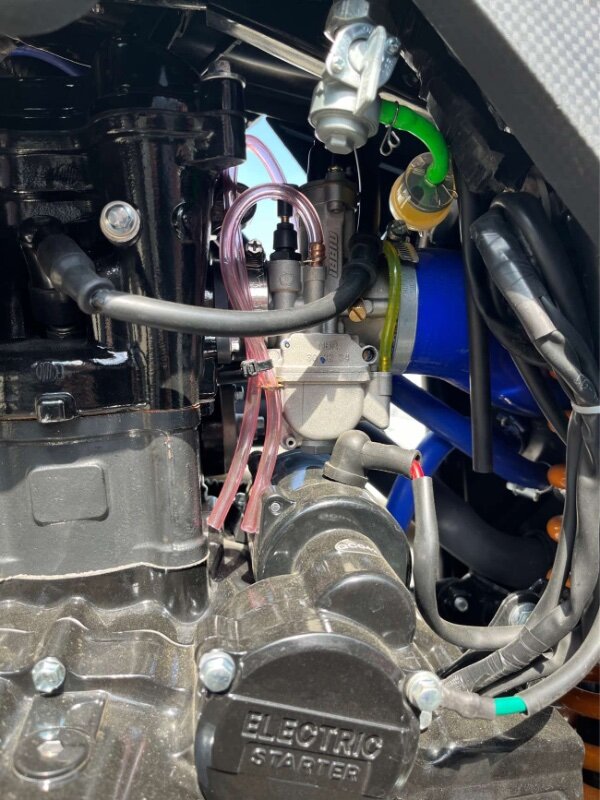

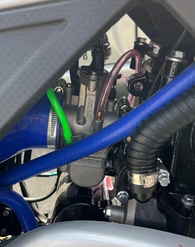

С данным карбом заводится на холодную, держит обороты и мгновенная отдача на ручку газа! Не думал что наша чекушка может так ехать! Дальше по планам снятие и доработка гбц, дабы убрать все ступеньки и получить максимальную отдачу…
Ну чтож, за зиму закупил всяких ништяков на своего коня. Пришла весна и наступили времена все это устанавливать. Был установлен термостат, датчик температуры косо, держатель для телефона с беспроводной зарядкой, сальниковая цепь DID со звездами JT и самое интересное это nibbi pwk 32 с коротким патрубком!

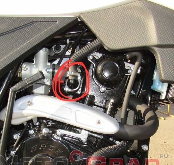

Товарищи, помогите, кто сможет! Вдруг кто будет датчик температуры ставить или патрубки менять. Открутите пожалуйста пару болтов где должен стоять термостат и замерите посадочное место под него. Заранее очень благодарен! На фото отметил интересующее мне место.
