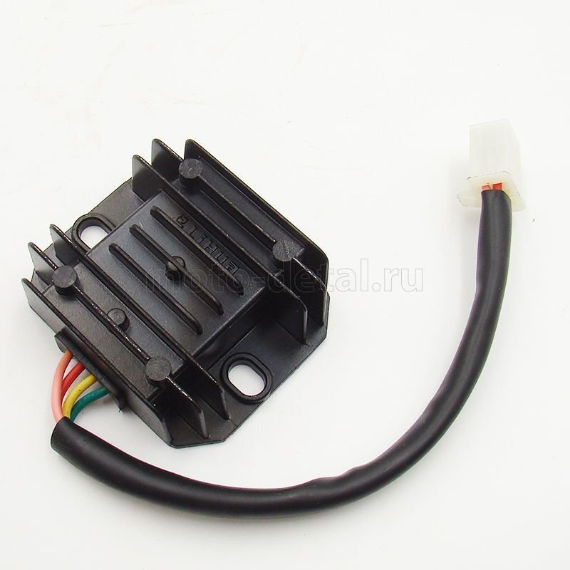

  7. Уважаемые форумчане позвольте расписать, что и как! На заведенном моторе даже на холостых зарядка идет и приходит на акб 14.3 В и акб в этот момент заряжается и все хорошо и даже без акб работает! Но при подключении дополнительных потребителей, происходит недозаряд акб. Так как они достаточно много потребляют. Я конечно на следующий год поменяю задние габаритные ссср на диодные и это снизит потребление, но хочу поставить две диодные фары на каркас кузова(зайцев гонять). Поэтому и возник вопрос о замене генератора на более мощный чтобы был запас. Просто Пару раз уже попадал в ситуацию когда сел акб в лесу, а кроме как со стартера нет возможности завести. Генератор к стати уже DC с постоянным током.
  8. Может быть если поставить мотоцеклетный то всем хватит
  9. Реле регулятор стоит новое! Я на что грешу, что очень много потребителей подключено и поэтому недозаряд! Плюс у меня есть мысли поставить еще пару диодных фар. Хочется запаса мощьности генератора, но и оговорюсь на моторашке сейчас стоит автомобильный 45 а/ч акб
