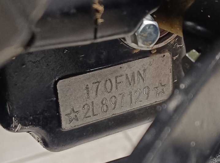

  8. Что то у меня башню снесло двигатель 170 FMN.

  12. Нет. Там фильтр вкладыш, длинный, мотор не 170FNM, а 170 MNF.

  14. Спасибо. Пойду пробовать.
