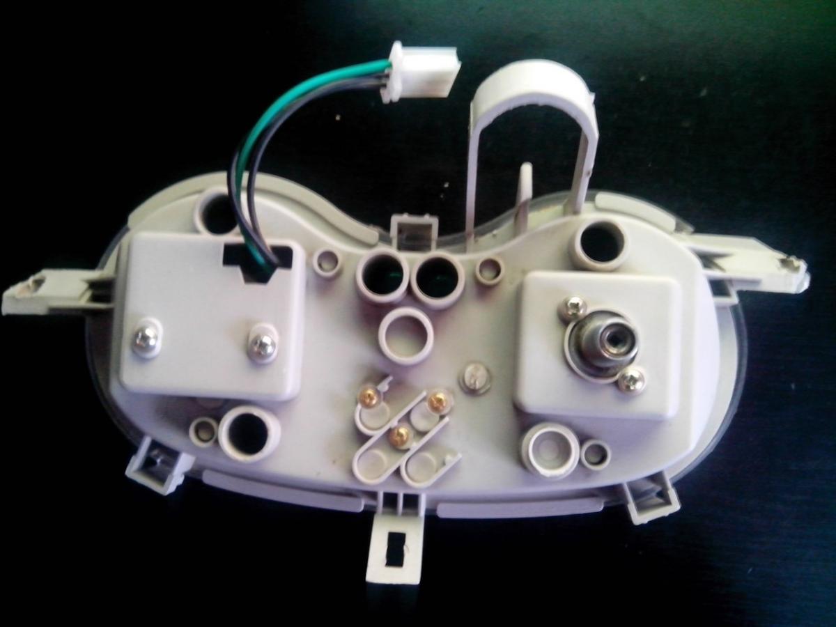

  3. Интересно:) Какого года Нирвана? У меня 2012. Датчика нет:(

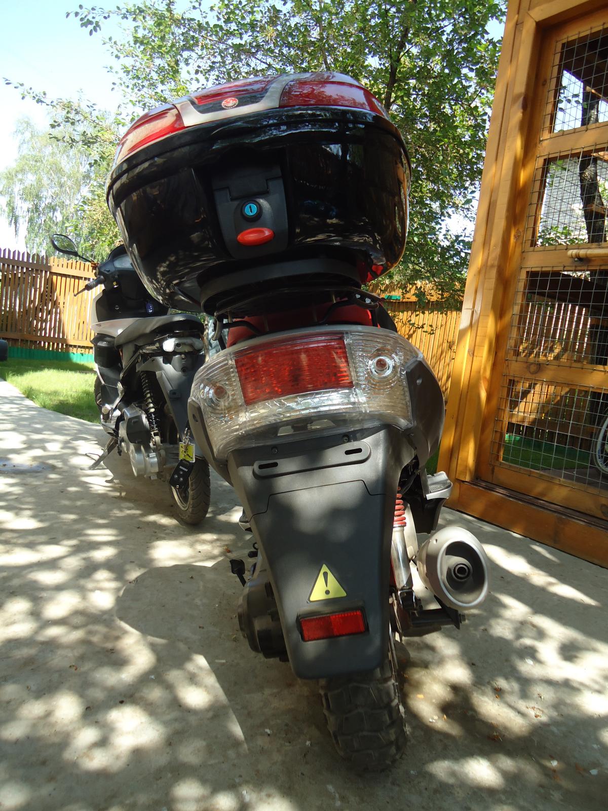

  4. Ставил вот этот кофр. Снимал пластик с задней платформы, на стоковою железку, которая под тем пластиком, прикрутил крепление из комплекта кофра. Пришлось в буквальном смысле допиливать подставку, укреплять металлическими пластинами для жесткости. В итоге держится уверенно. Скорее не лампа, а гнездо под лампу сигнала сотового телефона. Приборки идут стандартные, а датчик в стоке не идет. Там пусто, стоит заглушка

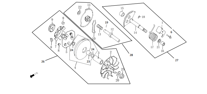

  7. Подскажите как снять с коленвала шестерню приводную стартера. На фото она под номером 9.

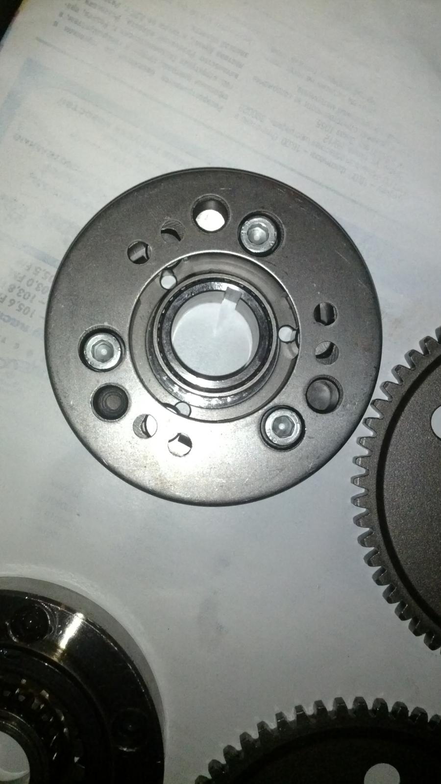

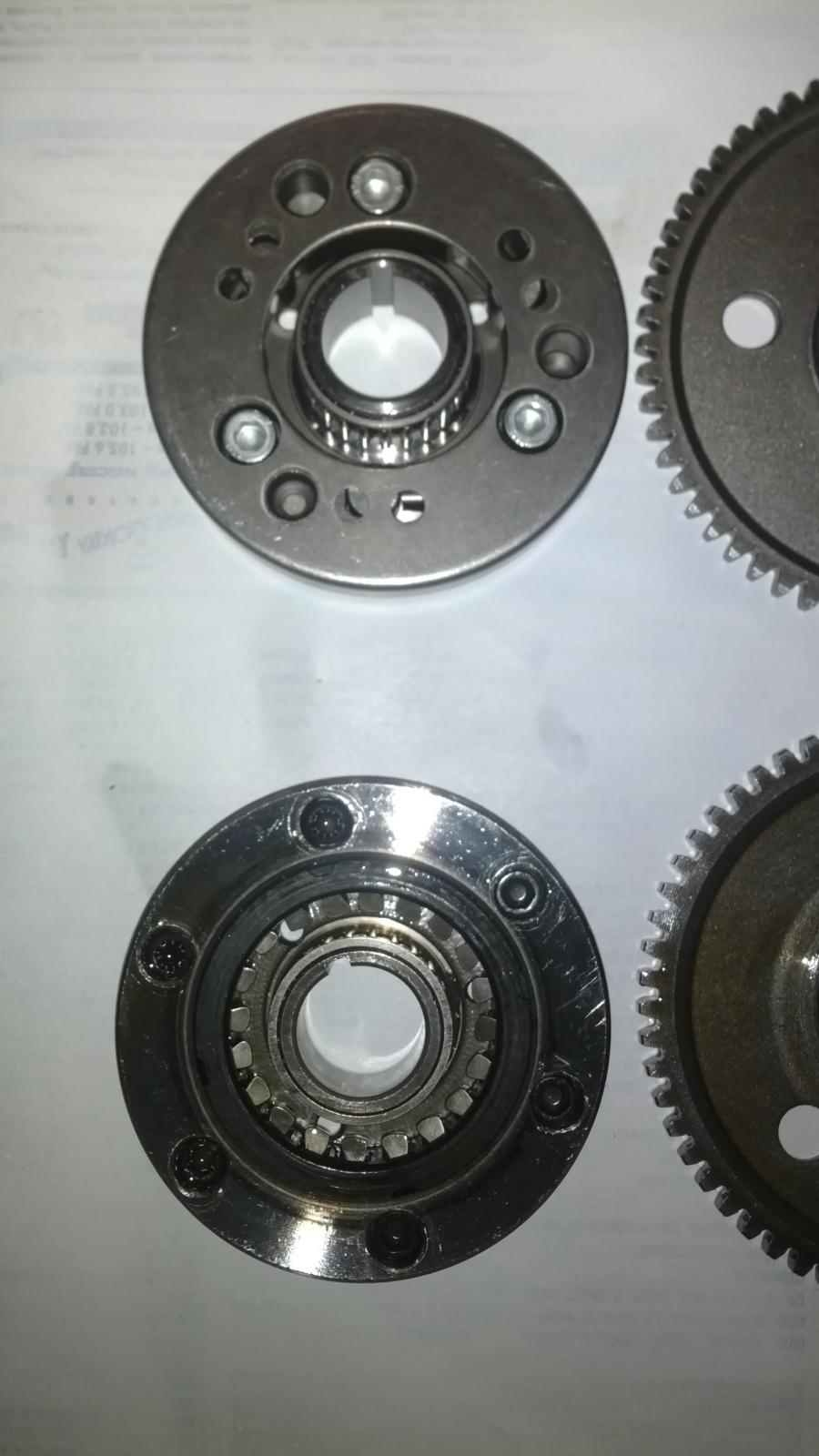

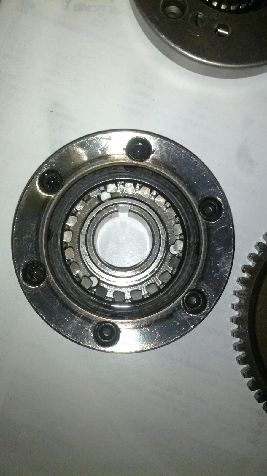

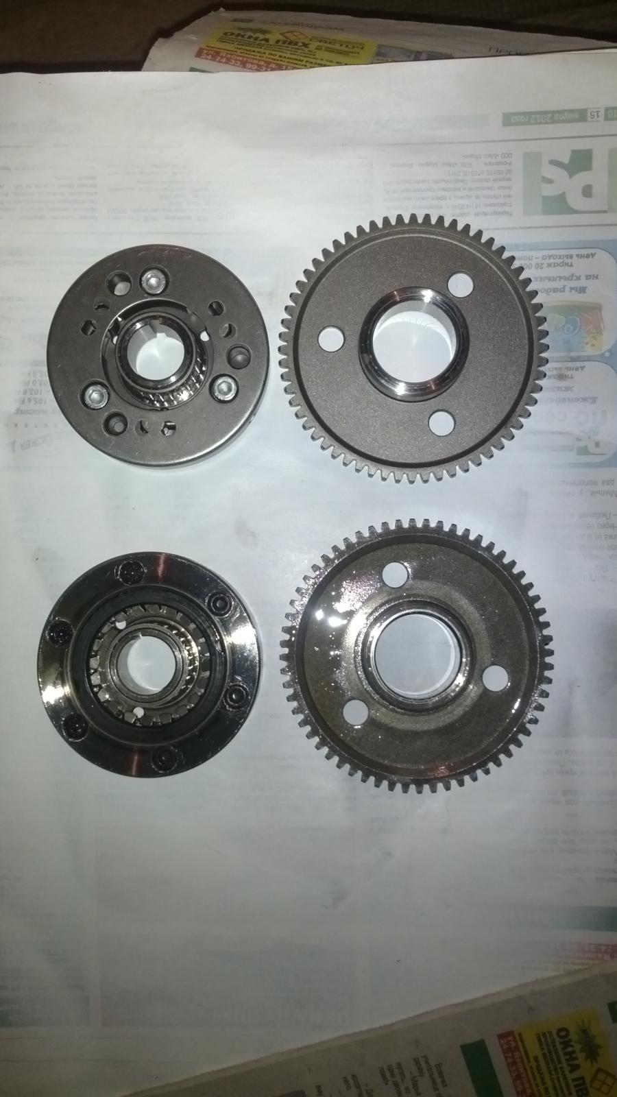

  9. Наконец-то руки дошли до замены обгонной муфты! Купил новую в сборе, разобрал снял стоковую. Заметил, что конструкция отличается от вновь купленной. Почему так? Фото прилагаю.
  10. Вроде как нашел причину. Обгонная муфта. Кто-то имел с ней дело?
