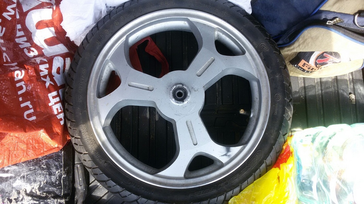

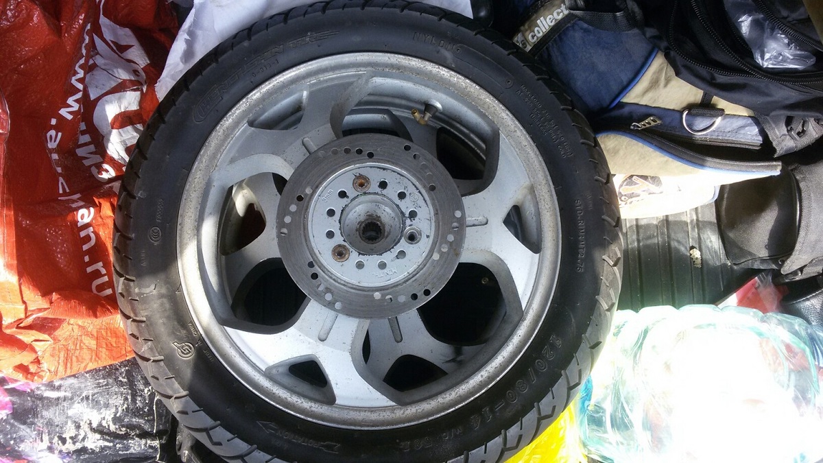

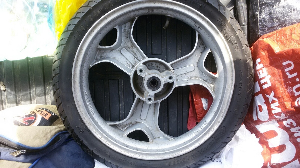

Есть в наличии пара колес с дорожной резиной.На диске написано  J14XMT 2.50, Tubeless, FH, DOT
Хотел бы узнать:
1)для какого мотоцикла они?(есть подозрение что для скутера) 2)возможна ли установка на питбайк?(особенно касается заднего колеса.первые две фотки-это заднее колесо)
Буду благодарен любой информации...

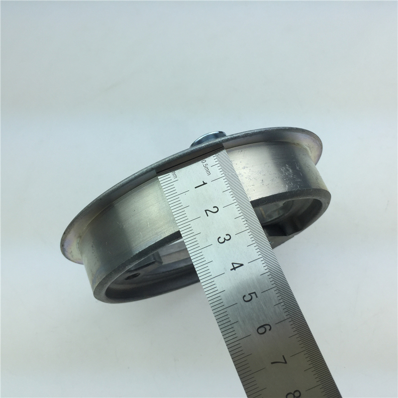

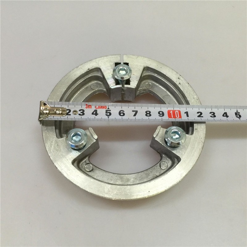

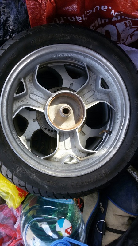

а звезду как крепить будешь ? вал одинаковый ? ширина 2.5 вполне на зад
Ставить проставку (на фото) по размерам должна подойти.и закрепить ее либо сваркой,но лучше в диске проделать дырки и посадить проставку на болты а к проставке прикрепить звезду.Это так наброски.
Вал не смотрел,но его можно будет подобрать. на перед взял новые подшипники вместо старых.
Еще как вариант заказать у токаря проставку под диск и звезду. Только нужно сделать замеры.
