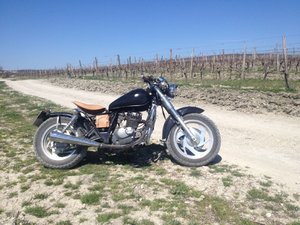

Всем привет. Купил мотоцикл для коротких поездок по городу. Первый мотоцикл, не жалко для учебы, а так же хотелось видоизменить его внешность. Вот что получилось. Задача стояла получить приятный моему глазу силуэт, с минимальными затратами.
Руль заменен
Багажники, кофры, сиденья удалены заменены.
Сиденье изготовлено самостоятельно.
Рама обрезана до амортизаторов, но вварены гайки для посадки доп устройств типа , багажника , второго сиденья.
Заднее крыло подрезано и посажено ближе к колесу
Переднее крыло подрезано
На выхлопную намотана обмотка (три пары обуви сжег без обмотки)
Задние повороты смещены на крепления для кофр
Задний стоп взят габаритный от грузовика светодиодный
Номер был перенесен с боку с левой стороны ( но позже перенесен на заднюю часть крыла)
Для АКБ сшит чехол
На ручки сшиты накладки
Есть некоторые фото изготовление некоторых частей если кому интересно выложу.

Прикольный мот получился, что то подобное возможно и соберу за зиму...
если не продам БМку
только платформы еще на подножки заменю (хоть и пассажирские подойдут)...
 и дуги нафиг...
Седло - зачет! вот его б подробнее, а)
