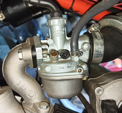

Что я уже делал: на карбюраторе регулировал подачу топлива в режиме Холостого хода (не уверен, что это называется именно так) - крутил шестеренку чтобы поднять обороты хоолтстого хода (на фото ниже, она черная).
На время это помогало, но поведение было неадекватным - то есть подкрутишь сильно оборотоы в сторону увеличения ХХ, а он все равно еле еле тарахтит (но хорошо хоть не глохнет). Если так постоит, то может вдруг через минуту-две зареветь - то есть подкрученные обороты начинали становится реально высокими. А потом могли снова упасть. То есть такое ощущение - что его что-то "душит" и не дает на ХХ работать нормально.
