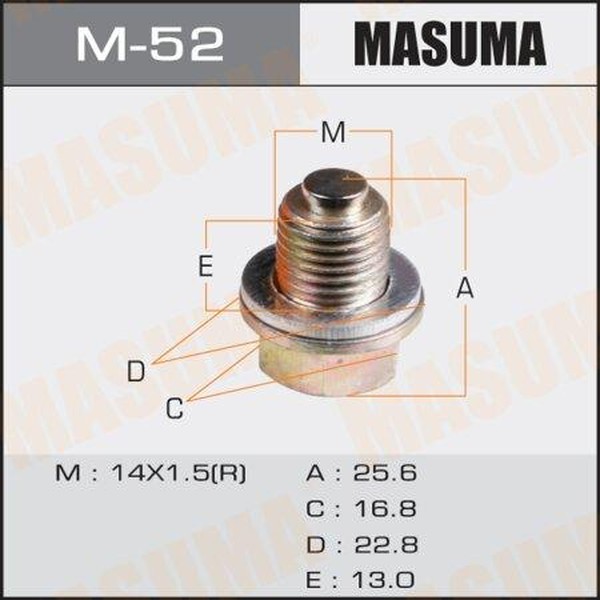

ForgTart Опубликовано 1 августа Жалоба Опубликовано 1 августа Болт для слива масла - M14 с магнитом, легко гуглится по названию "Болт слива масла M14 x 1.5 MASUMA с магнитом для Hyundai Solaris 10-, Creta; Kia Rio 11-; Mitsubishi" (есть и на озоне, и в чип и дипе), совпадает с родным один в один: - https://www.ozon.ru/product/bolt-sliva-masla-m14-x-1-5-masuma-s-magnitom-dlya-hyundai-solaris-10-creta-kia-rio-11-mitsubishi-677438596/ - https://www.chipdip.ru/product0/8016407884 2 Цитата
