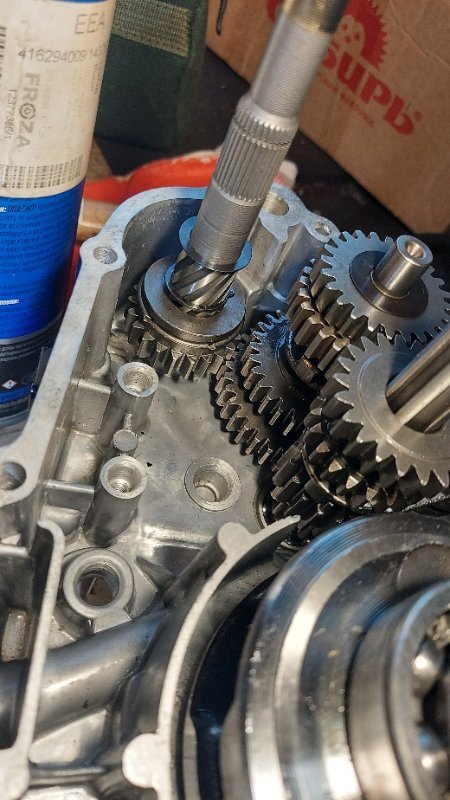

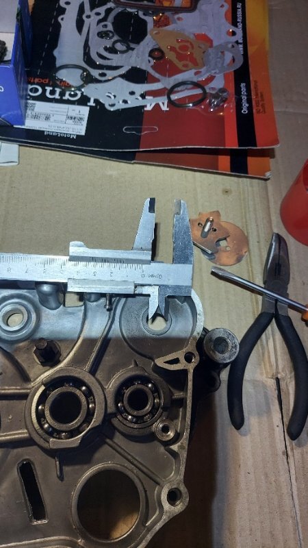

20240723_215012.thumb.jpg.492656178a2c2786655f0342e5ff0eba.jpg20240723_215810.thumb.jpg.cf87ee5c98733a96608d5613531b4843.jpgРебята привет. Помогите пожалуйста подобрать вал кикстартера. История такая, был куплен мотор толи от снегохода, то ли от квадрика. По маркировке 154fmi, на цилиндре 124 кубика. По факту ЦПГ и коленвал отказалась как на обычной 110. Привод маслонасоса от цепи грм. Картер специфичный, с местом под установку паразитной шестерни для задней передачи, КПП стояла 3+1 полуавтомат, без кика. Заменил КПП на 4 скоростную механику, заменил копирный вал и хотел установить кик. На левом картере нет креплений для пластинки кика, но есть отливы и отверстия под установку вала. Заказал вал кика с кососубой шестерней, казалось что такой тип должен подойти. С начала не подошла звезда на валу (22t) заменил на звезду на 21t. Теперь другая проблема, первая то что звезда на валу кика совмещается с звездой кпп только на половину толщины шестерни, вторая то что шлицевая часть вала кика не входит в правую половину картера. Диаметр отверстия под вал в правой половинке картера около 13мм. А диаметр шлицевой части вала около 16мм. Собственно вопрос, какой же вал кикстартера подходит на данный картер? С этой китайской техникой, "черт ногу сломит", что там к чему подходит... Фото прилагаю.
