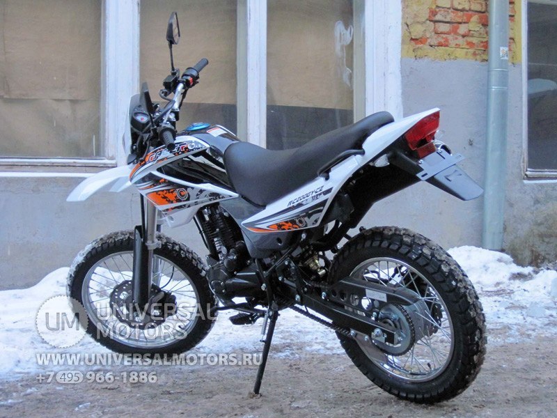

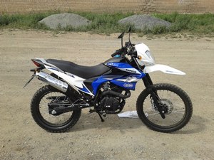

Очень много думок, на счет каждого, хочу просто кататься без фанатизма по полям и по асфальту до пляжа. Одни говорят выбирай чисто по виду они одинаковые и т. д пишу сюда потому что сдесь люди много испытавших разных аппаратов. Всем спасибо!
я хз в этих названиях и моделях...чисто по фото, второй лучше остальных двух:
Дисковый тормоз сзади,
Двухпоршневой суппорт спереди,
Вилка хоть и слабенькая, но перевёртыш.
Мотор очень похож на лифановский - норм мотор.
Есть металлические ручки сзади - удобно.
Берите тот, у которого есть ПТС. Даже если не планируете регистрировать, то пригодиться в дальнейшем, например при перепродаже или захотите легализоваться.
Первые 2 почти клоны. Я за второй, т.к. почти мой Стелс.
