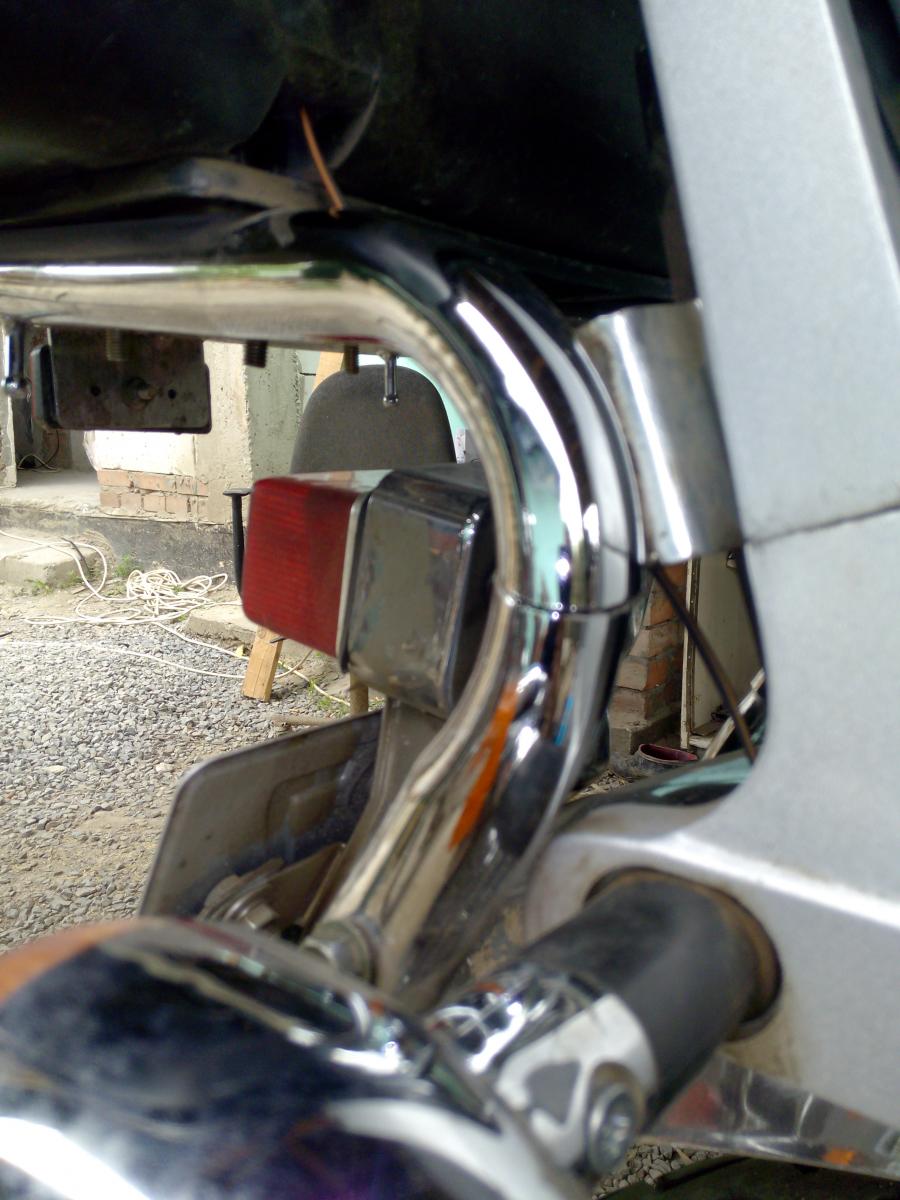

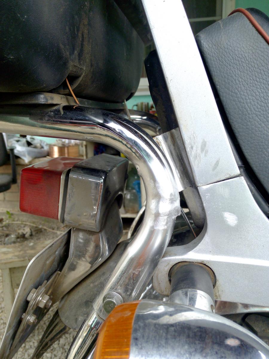

    3 провода на фаре Как всегда китайский металл *на высоте*- ((((( после колхоза со сваркой - и еще на следующий день малехо колхоза - думаю багажник уже не отвалится где-нибудь по дороге...

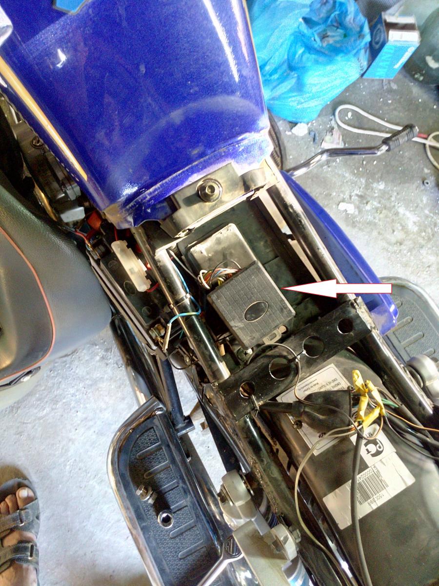

    Вот твоя разгадка - - замкни эти контакты

    Попробуй такую вещь - вот в этом разьеме поставь перемычку , т.е. замкни белый и по моему синий провод , точно сейчас цвета проводов не помню , белый точно , а второй... ну пробуй методом тыка , страшного ничего не будет , у меня на дырчике была похожая беда, после того как сигналка глюкнула , я её выкинул , а контакты замкнул , всё путём стало. Насчет цепи , родная порвалась через месяца 2 , поставил чизетовску - до сих пор даже не подтягивал! А на (тоже) китайце - Альфа стоит родная уже 4 сезона , первый сезон подтягивал постоянно , а потом забыл что это такое , подтягивать!Типа притёрлась...

    Вот блок сигналки - , вот куда провода идут - разьем твой от неё. ((( замутил вот такиие аморты - вдвоём лучше на ухабах ехать теперь стало!
