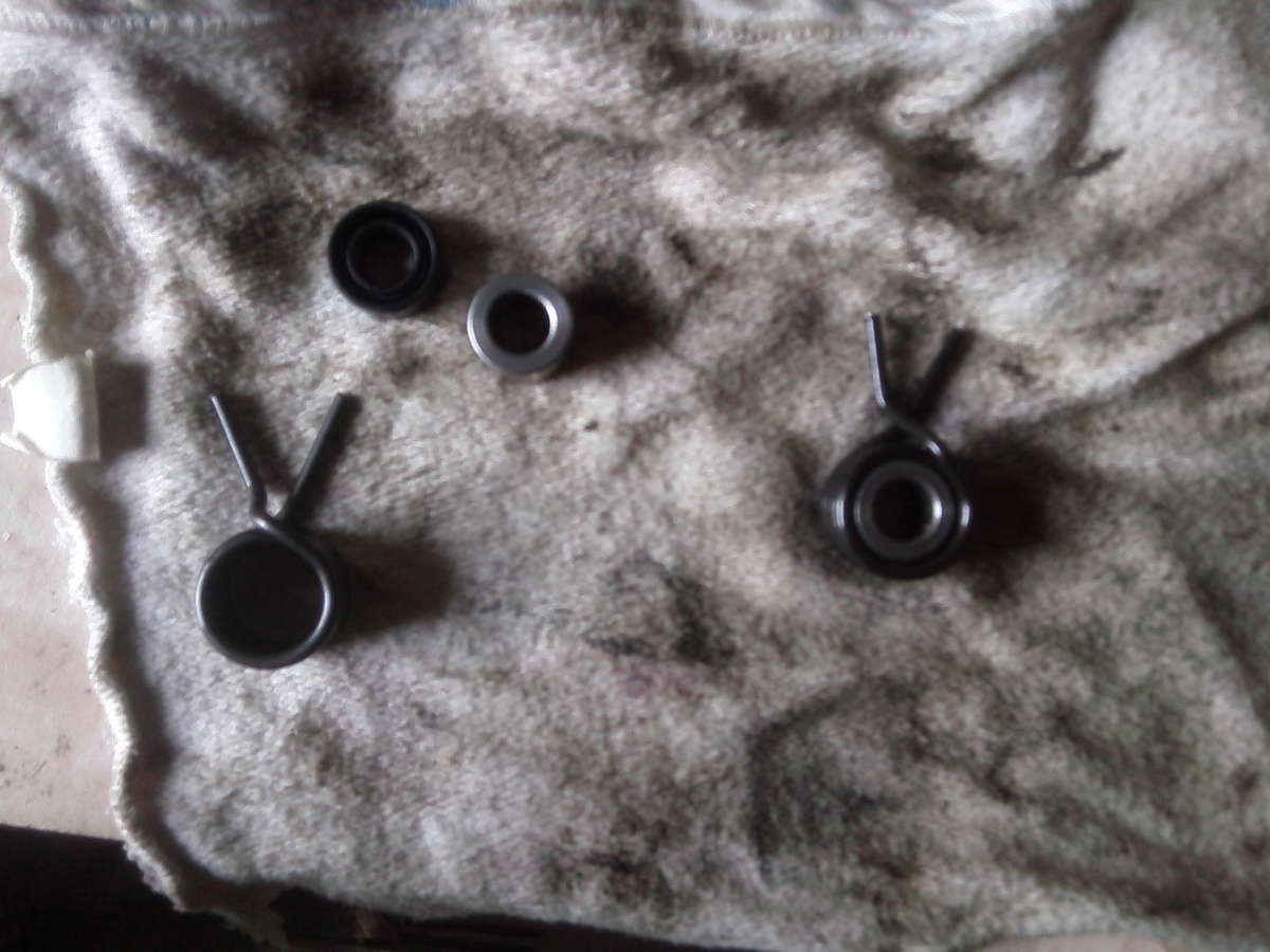

  5. Всем приве, победил я свою проблему. В общем была проблема при переключении передач, на холодную еще ничего,но когда прогреется бывало что вообще не хотел переключатся, как будто лапка упиралась во чтото. Вылечил заменой пружинки. Пружинка у официалов стоит 160 рублей, а доставка 800 рублей ).

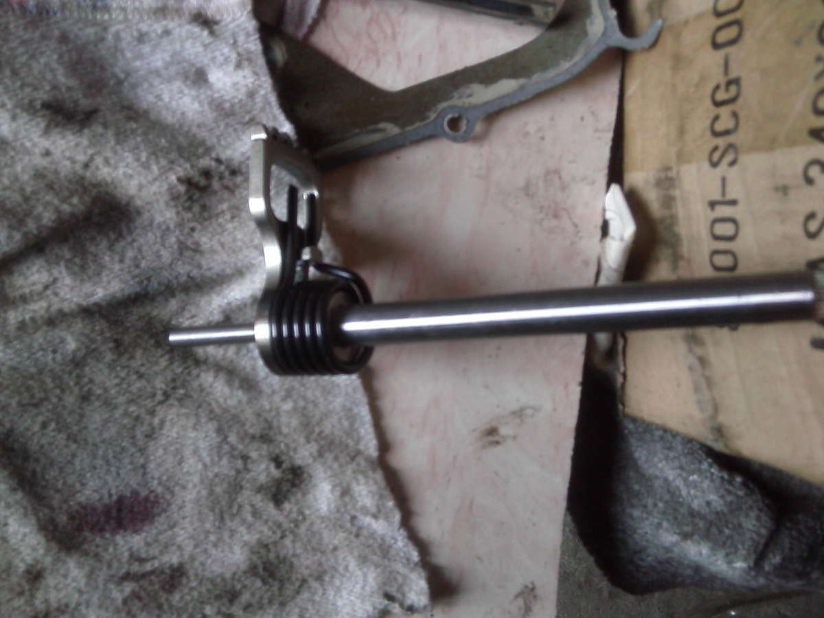

  7. Добрался наконец до гаража. посмотрел диски сцепления: 4 фрикционные диска 2,9 мм 1 фрикционный диск 3,4 мм ширина их зубьев 16 мм. длинна пружин 40 мм судя по мануалу от сузуки с которого наш двигатель сделан, то показатели в норме. после сборки проверил еще раз на холодную (переключаются передачи хорошо), на горячую (намного хуже). заметил одну хрень, у меня есть люфт штока коробки передач (люфт к двигателю и от него, показал на фото) где то 1,5 мм. если передача не переключается и если этот шток пошевелить то передача переключается нормально. будут ли у кого предложения ?
