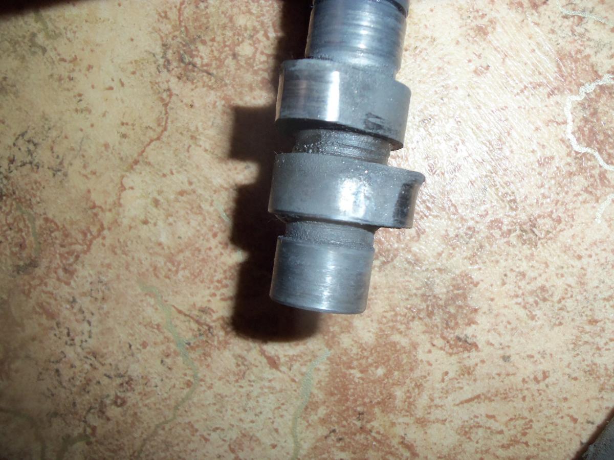

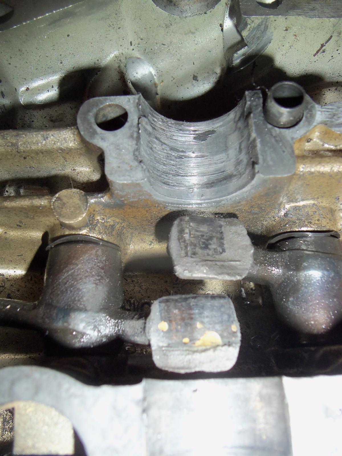

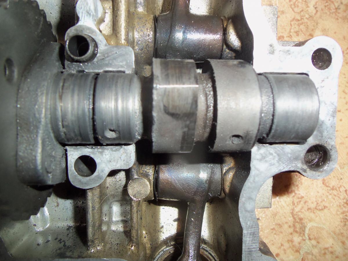

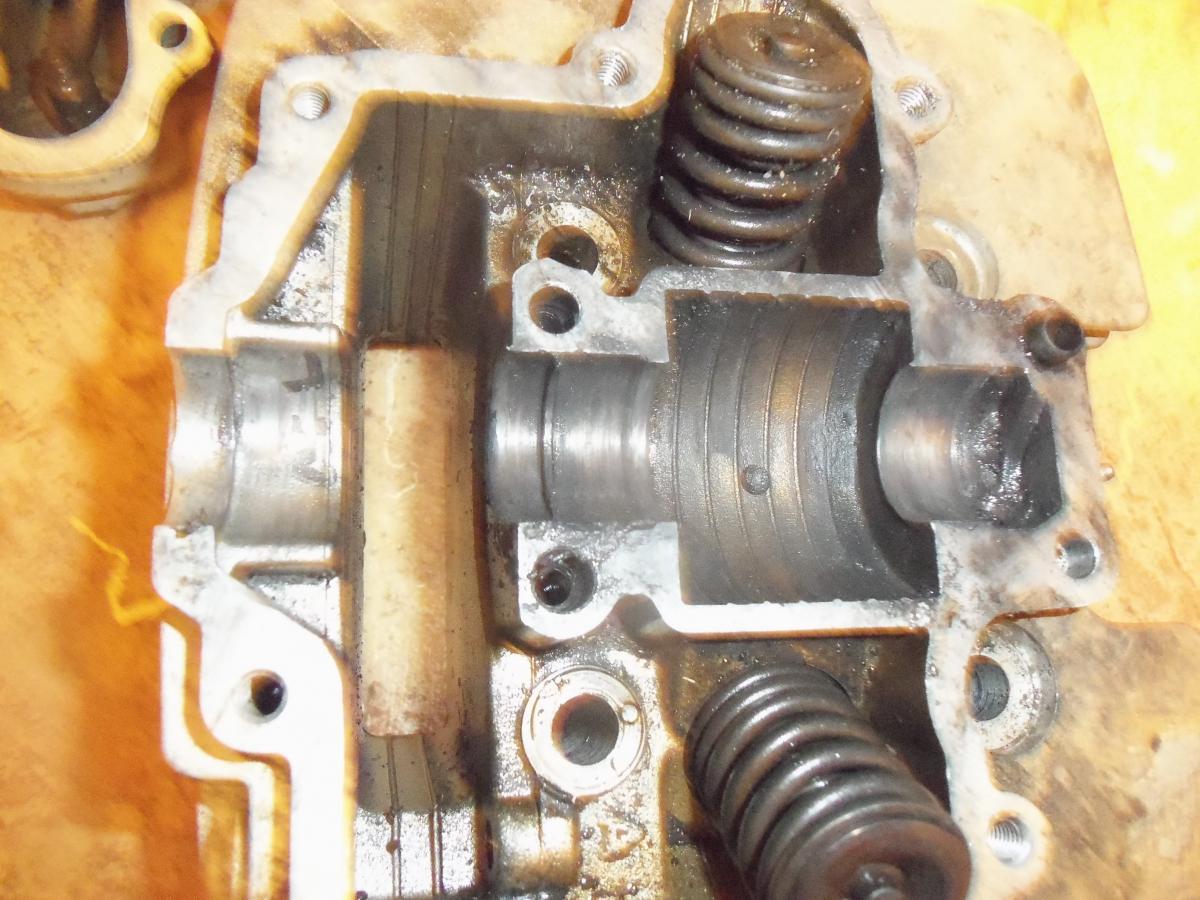

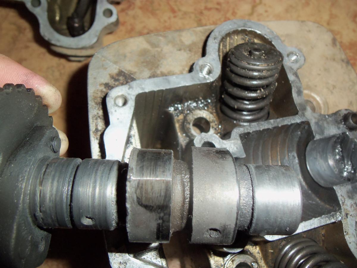

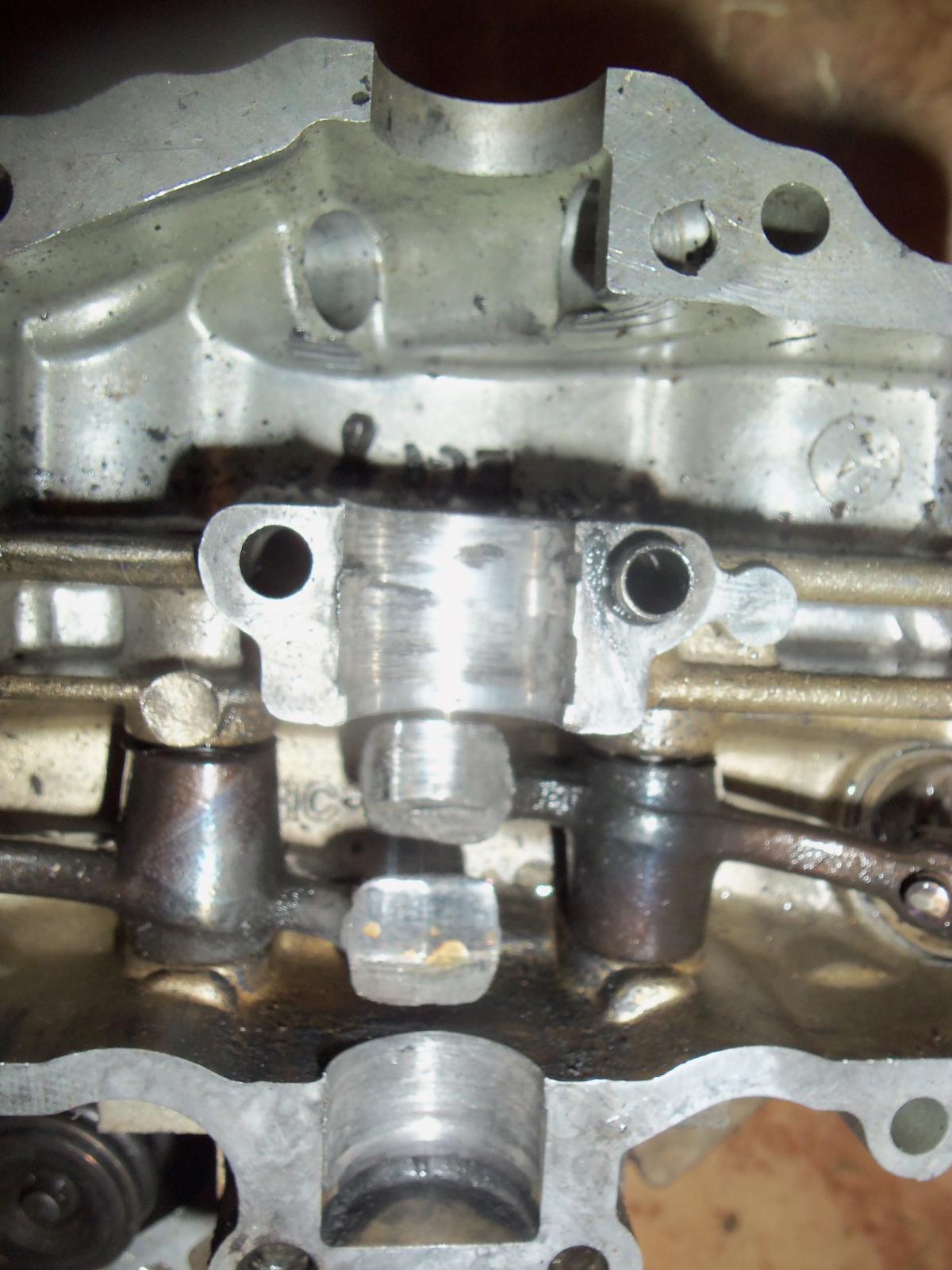

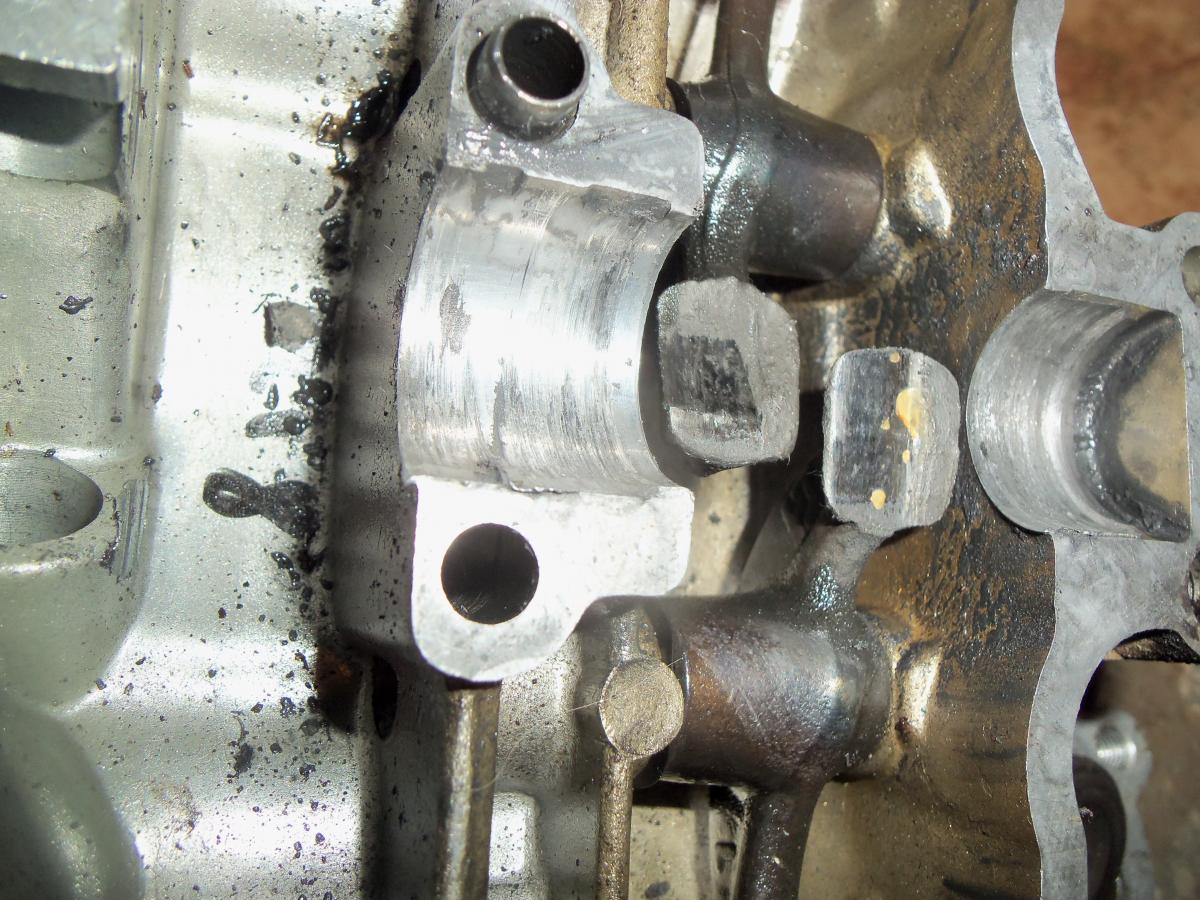

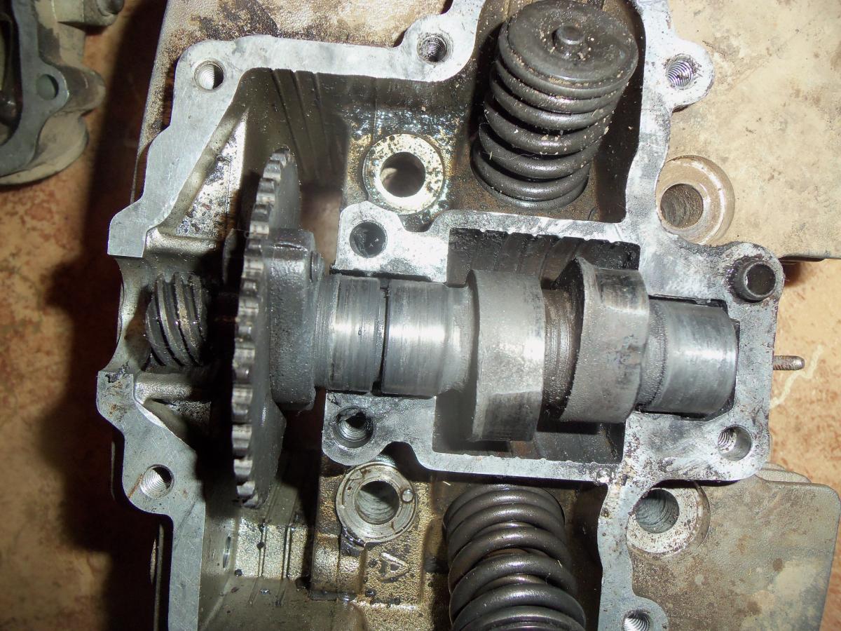

Купил мот 21 мая, это первая моя мототехника.И вот что обнаружил.... В общем разбило посадочные места распредвала в головке цилиндра, из- за отсутствия по каким либо причинам там масла, голова походу вообще без масла работала. В связи с этим и стук и вибрация и отсутствие тяги. В общем вопрос, как можно восстановить посадочные места без замены головы, а то голова в сборе около 13 т.р. стоит может какие вкладыши можно поставить туда или что ещё придумать? ДА блин ещё и распредвал разбитый. и лопатки которые по которым зазоры мерят разбиты(((( В общем по ходу нужна новая голова в сборе(кто знает где такую за дёшево взят можно?)
