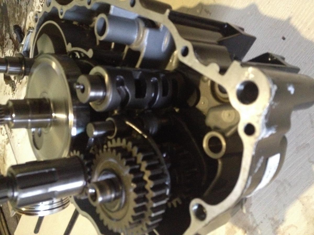

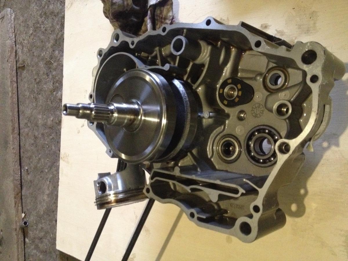

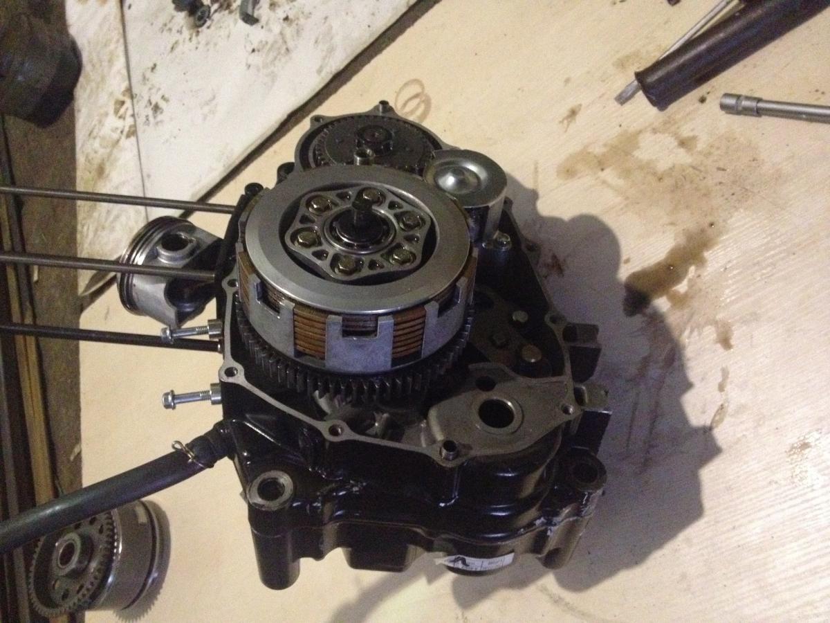

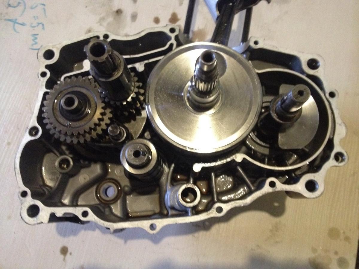

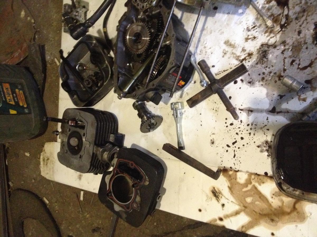

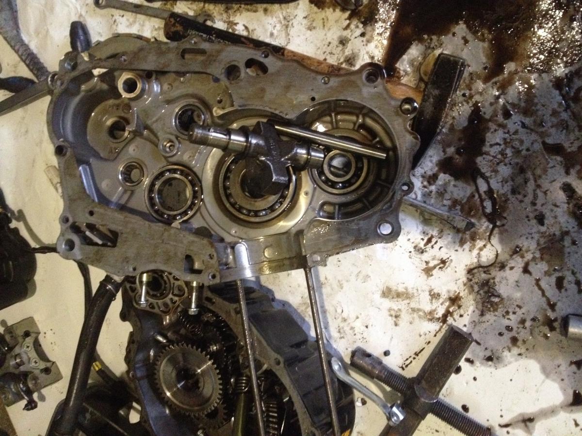

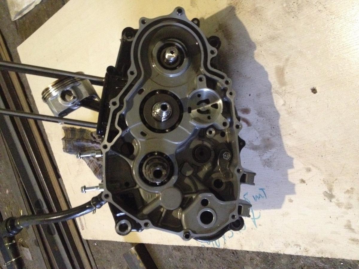

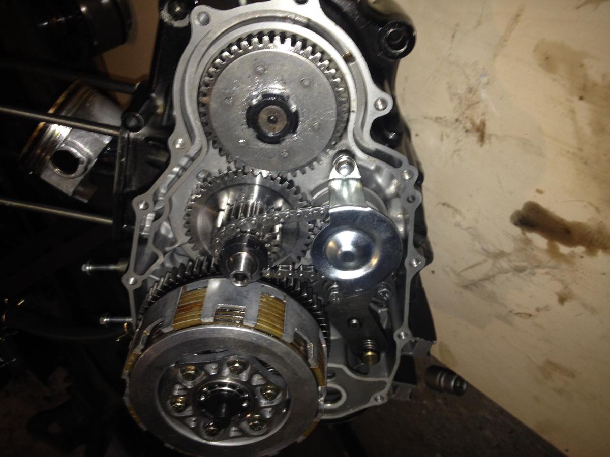

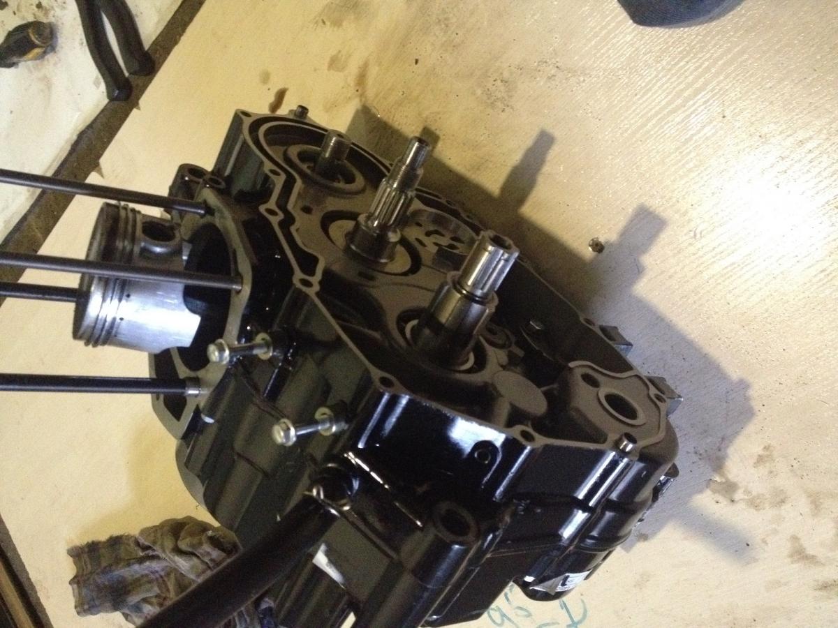

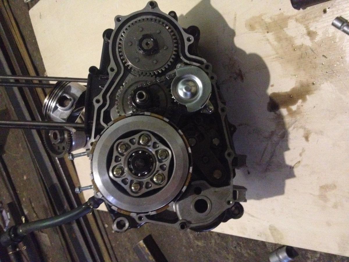

  5. Решил перебрать движок, Менял подшипники, шайбы между 1-щй и 2-щй передачей, да и так по мелочи, про дул все каналы
  6. Народ, как фотки выкладывать сюда, перебрал движок хочу фотки выложить, может кому пригодится
