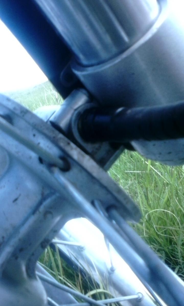

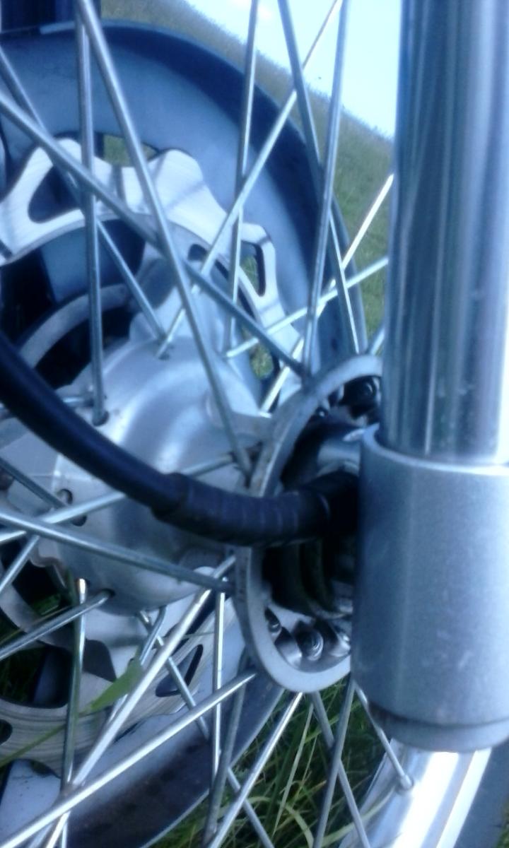

Привет Друзья! помните я спрашивал про спидометр: короче, я снял колесо, промыл эту "улитку" спидометра на колесе и что вы думаете? там просто согнулись лепестки у планки которая крутит тросик спидометра))) рихтанул молотком, набил Литола и собрал, повернув "улитку" как у "португальца") и всё работает)))) Всем спасибо, планета крутиться дальше ))))

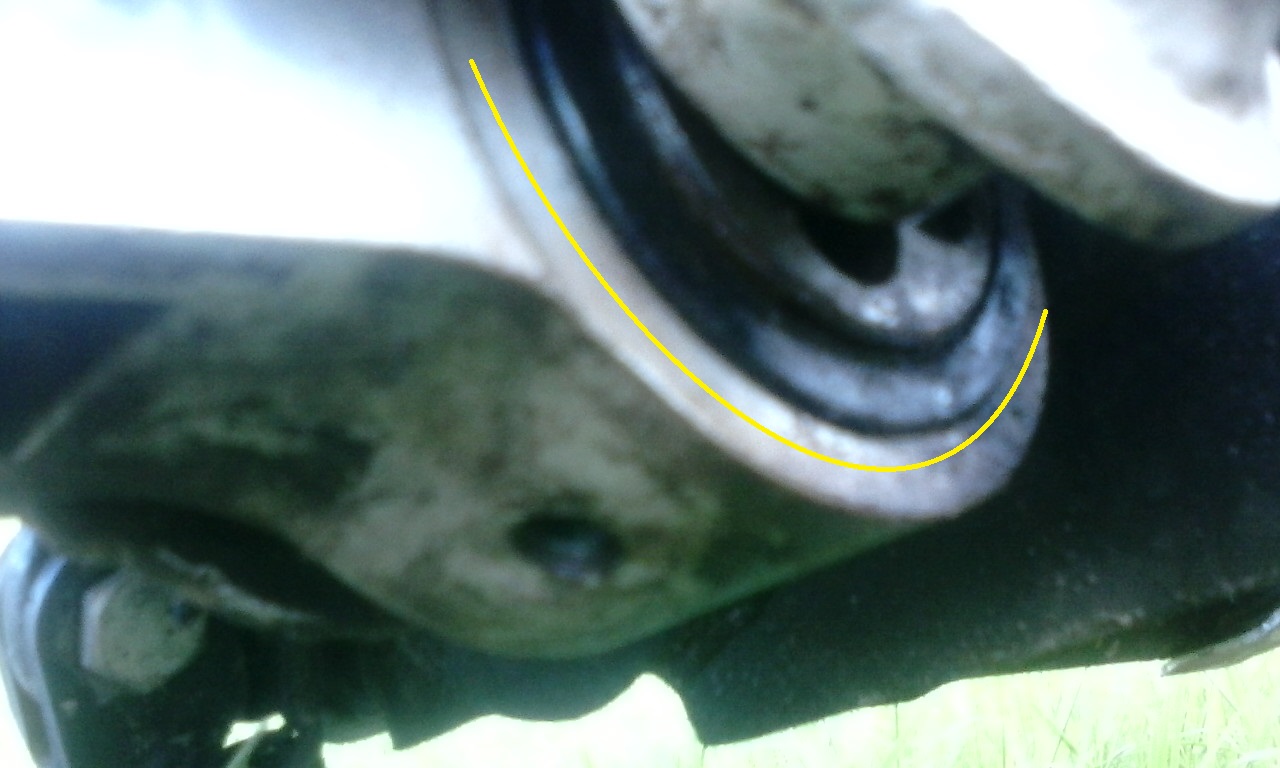

парни в маятнике прогресии резинка черная вылезла ( на фото я её уже на место задвинул пальцем) - это критично? менять/вдавить/не париться по этому поводу??? и ещё подскажите или направте на путь спидометр перестал работать(как и одометр) на колесе тросик закреплен так: короче никак не открутить тот самый болтик, чтобы глянуть что там с тросиком. в видео гайде по замене тросика спидометра на Мотарде нашем от какого то португальца видел, что тросик крепиться удобнее желтая это отвертка что делать то? чтобы снять тросик - снимать колесо целиком? И главное: в дальнейшем можно провернуть его как то поудобнее? Спасибо.
