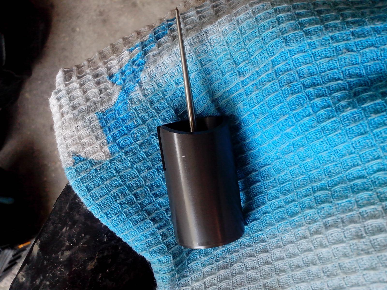

Мой пробег 4500 усе у норме , доволен ,недавно выдрал второй каталик ,отремонтировал датчик скорости, отрегулировал карб (поднял иглу на одно деление )он стал какой-то дурной следовательно я пизд...ся и результат опять зараза разбил зеркало .блин их наверное надобрать оптом .:-) А еще клапана отрегулировал . Масло заливаю моторекс 15w-50 для воздушников . Мотюлем разочаровон.лил 5100 15-50

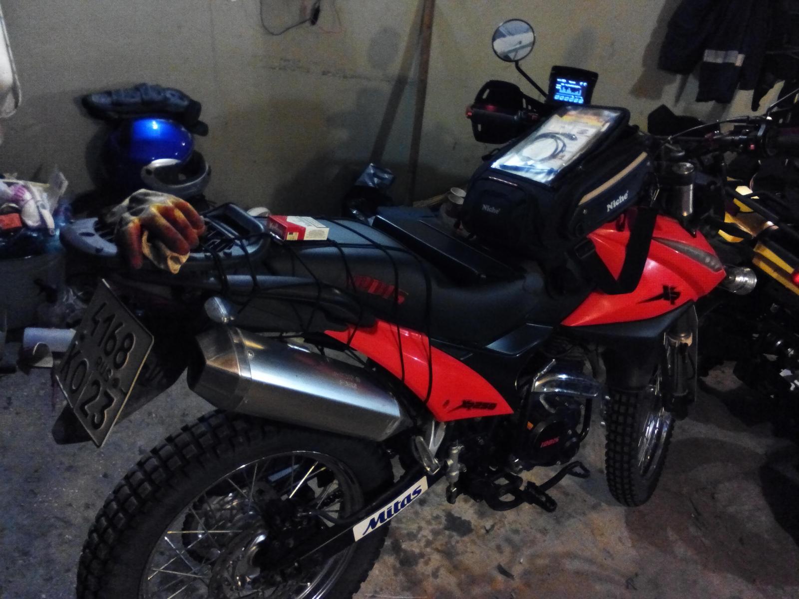

Резину я поставил другую триаловскую,подвеска в норме ,поменял цепь,масло заливаю моторекс брал на экзисте -доволен им .не давно поменял ступичные подшипники,выдрал катал. ,сегодня выдеру еще один из приемной трубы ,Поставил противотуманкисветодиодные .ну и все, как-то так.

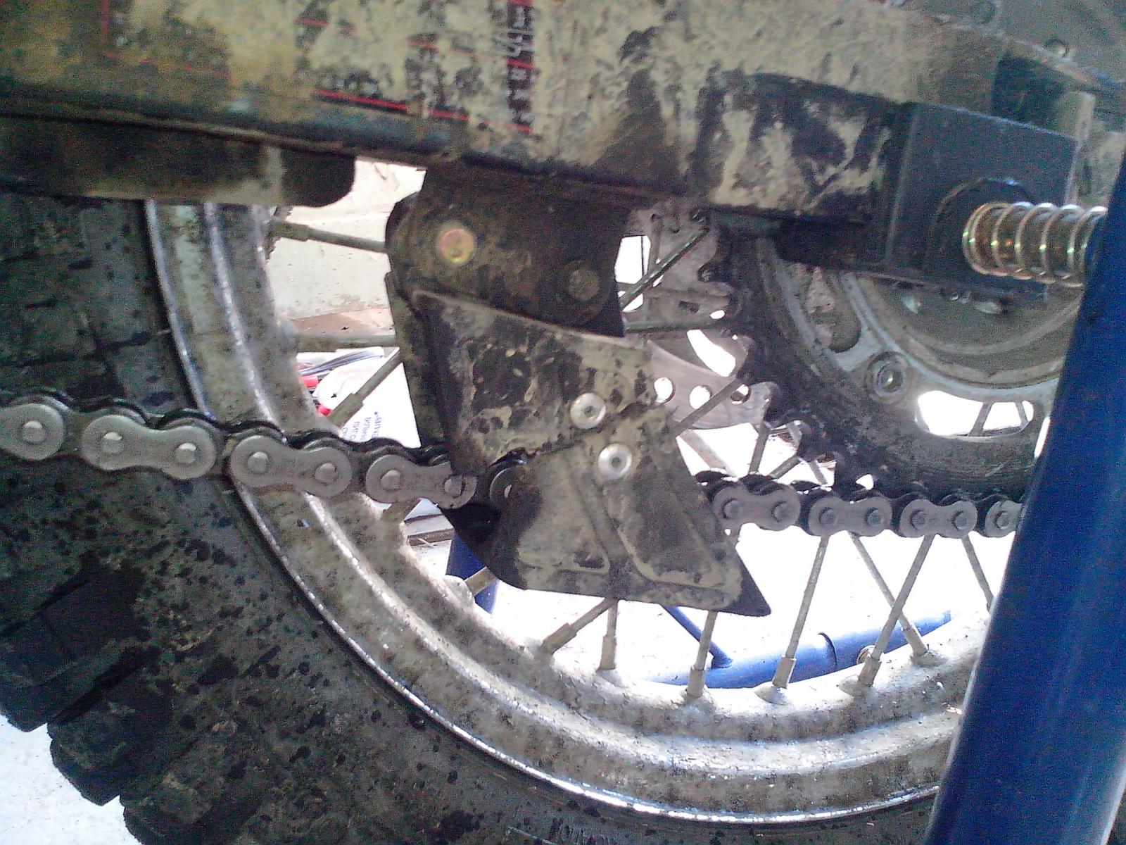

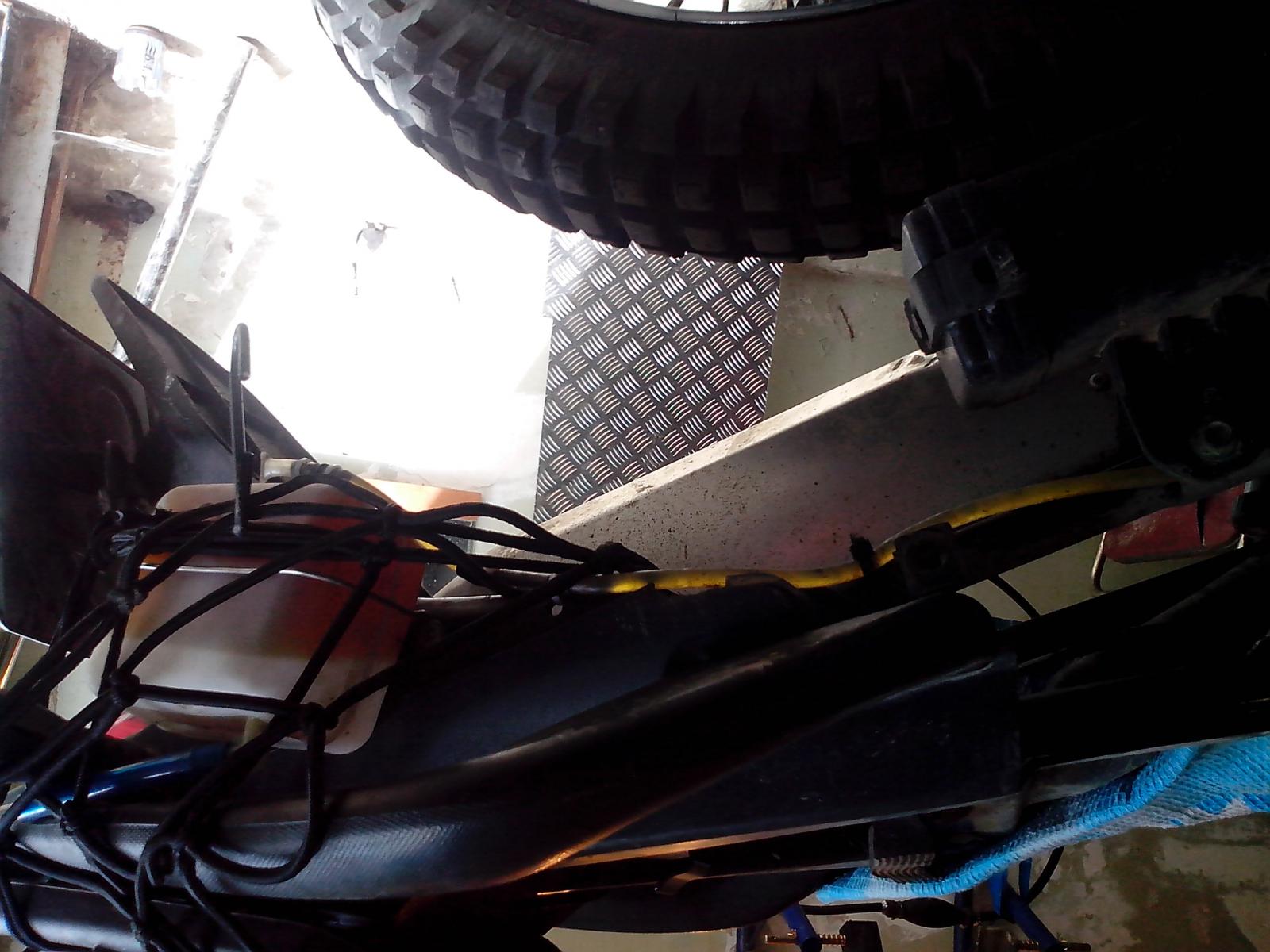

Я на своем прошел 4300 км полет нормальный ,поменял цепь на сальниковую,сегодня поменял задние ступичные подшипники 6302и 6303 стоят копейки и один сальник это все можно сразу одним комплектом брать и менять одним махом ,колодки перед зад,сделал автоматическую смазку цепи (вещь очень полезная,особенно тем кто ездит в брод,цепь почстоянно смазанная и кстати чистая -грязь не держится .)масломинералка транмисионка от лукойл чого то около ста рублей .в идеале одной заправки в 500мл должно хватать на 4-5 Тысяч км .надо залезть проверить клапана зазоры. Кстати мужики не доверяйте надписи на маятнике по способу натяжения цепи там написано 10-20 мм беЗ нагрузки ,да этотгений кто написал это с головой не дружит , мотоцикл грузишь до момента выравнивания маятника по горизонтали и вот тогда только стрела провиса цепи должна быть не менее 10 мм вот тогда даже родная цепь будет ходить долго ,а иначе хоть DID ставь будет пофигу.
Наконец-то руки дошли досмазки цепи чуть позже выложу фотки все очень просто и быстро , но только если рукине из жопы растут .

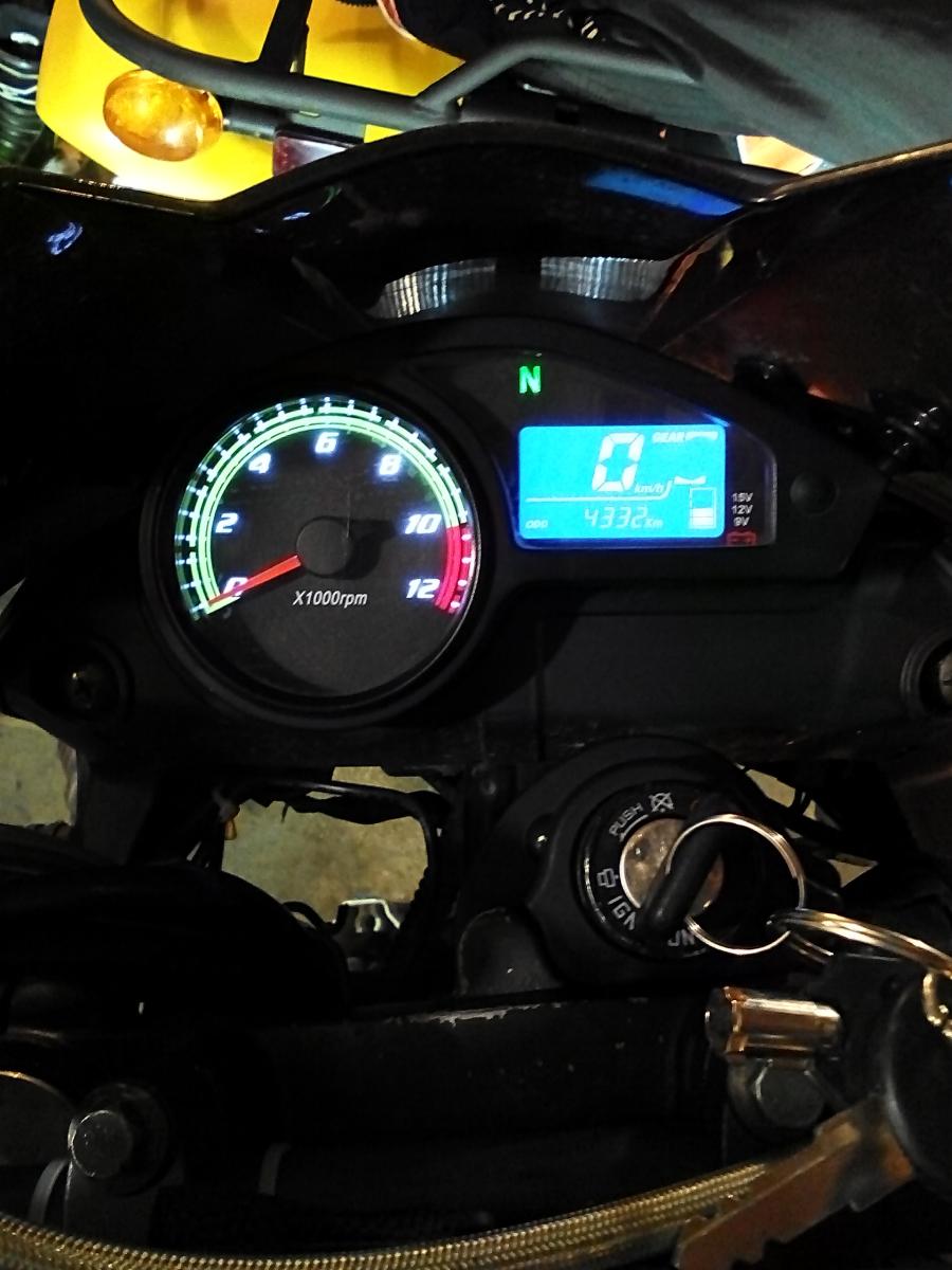

а если подержать кнопку на основном одометре то переключится на милли
пластик конечно ну просто пиз...ц хрупкий зараза , ни чем не клеится <PP> долбаный , енто состав пластика(маркировка) . :angry: поставил триаловскую резину митас ЕТ 01 хорошая резина , лучше родной , у нас в сочи усе эндуристы (от слова эндуро ) ставят себе такую резину и все довольны , только говна не любит забивается .
