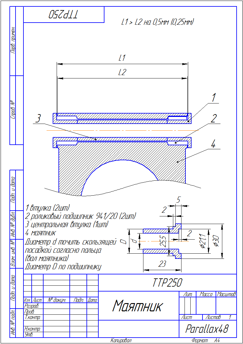

    О решении этой проблемы писал на кикстартере в 2012, вот собственно сам пост: http://kickstarter.org/forum/index.php?topic=6976.140 С люфтом в маятнике у ТТР250 действительно проблема. Проставка шайб временное решение, тоже через это прошёл, по началу действительно люфт пропал но через бак опять появился (баками бенза мерею пробег). Касательно зазоров между маятником и втулками ("Втулки маятника не вставлялись до упора, мешала втулка внутри маятника, я их подточил, чтобы они стали на место.") зазор должен быть обязательно 0,25мм даже 0,125мм т.к. втулки не подвижны (зажаты осью между рамой) а маятник подвижен, если зазора не будет то смысл в данном узле, пропадает, потому что связка маятник подшипник втулки рама будут кАк одно целое - зажаты гайкой оси маятника, именно центральная втулка призвана обеспечить зазор между крайними втулками и маятником. После разборки подвески маятника было выявлено: 1. крайние втулки сидят на оси маятника с большим люфтом. 2. на втулках выработка от роликового подшипника (цепляется ноготь) 3. роликовый подшипник сидит на втулке так же с большим люфтом одним словом КЕТАЙ Решение проблемы: Подшипники. К моему искреннему удивлению (спасибо нач. мехцеха и его умной книжке про подшипники) в посадочное место кЕтайского подшипника был подобран отечественный аналог – роликовый подшипник 941/20 (только он короче китайца на 2мм но без сепаратора т.е. ролики в плотную) нач. мехцеха сказал что Российский в сто раз лучше кЕтайского гоМна и 2мм не повлияет на прочность узла в целом после чего нач. мехцеха деловито набрав номер телефона , сказал: - "Тонь, это я, посмотри есть у тебя там 941/20" положив трубку сказал что есть и я стремглав полетел к тёте Тоне покупать указанные подшипники (купил четыре два в запас). Крайние втулки. Было решено выточить заново с учётом посадочного размера под подшипник и под ось маятника, плюс дабы исключить разницу в 2мм была добавлена ступенька в 2мм, также длина втулки была увеличена с наружной стороны на 3мм (чтоб не ставить те шайбы которые изначально были временным решением проблемы) и было сделано углубление под выступы из рамы в местах стыковки втулки и рамы ну и чтоб вАЩе всё было по ГОСТу закалить новые втулки. Обыкновенный Российский токарь 4разряда за 30минут из одной болванки (сталь 40Х) выточил две втулки и сварной их закалил (резак + отработка) согласно набросанного мною и скорректированного нач. мехцеха эскиза, оси маятника и нового подшипника 941/20. Чистовой вариант эскиза прилагается. С обильным смазыванием всех составных частей литолом маятник был собрат, затянут по самое не балуй новой гайкой под 22 ключ. Таким образом, была решена проблема люфта маятника. Плюс в начале прошлого сезона поставил две тавотницы т.к. подшипники страдали от грязи и воды, особенно тот который со стороны цепи. за сезон раза два прошприцевал. больше в этот узел не нагой.
