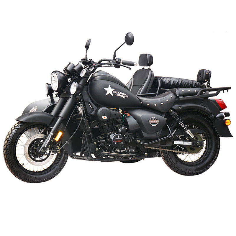

  4. Всем здравствуйте. Давно не заходил. В теме Велс Трофи, да и тут по моему то же, поднимался вопрос бокового прицепа. Я бы себе поставил. Людей бы конечно не возил, а так вещички, да и по молодости был Днепр МТ 10-36. И вот ведь какая штука. Тогда хотел гонять без коляски (что иногда и делал), а сейчас наоборот с ней.) Возникла мысль приколхозить современную от мопеда или от ИЖа, но интернет показал следующее... Картинки прилагаю. Как мы видим на родине прародителя прицепы существуют. Что интересно. Видно усилитель рамы мота. Коляска безрамная. С несущим корпусом. Конечно вид коляски не айс, но меня больше интересует прибретение подрамника мота. Ни кто близко к поднебесной не обретается? Ну и ваши мысли по оному колясычу.
