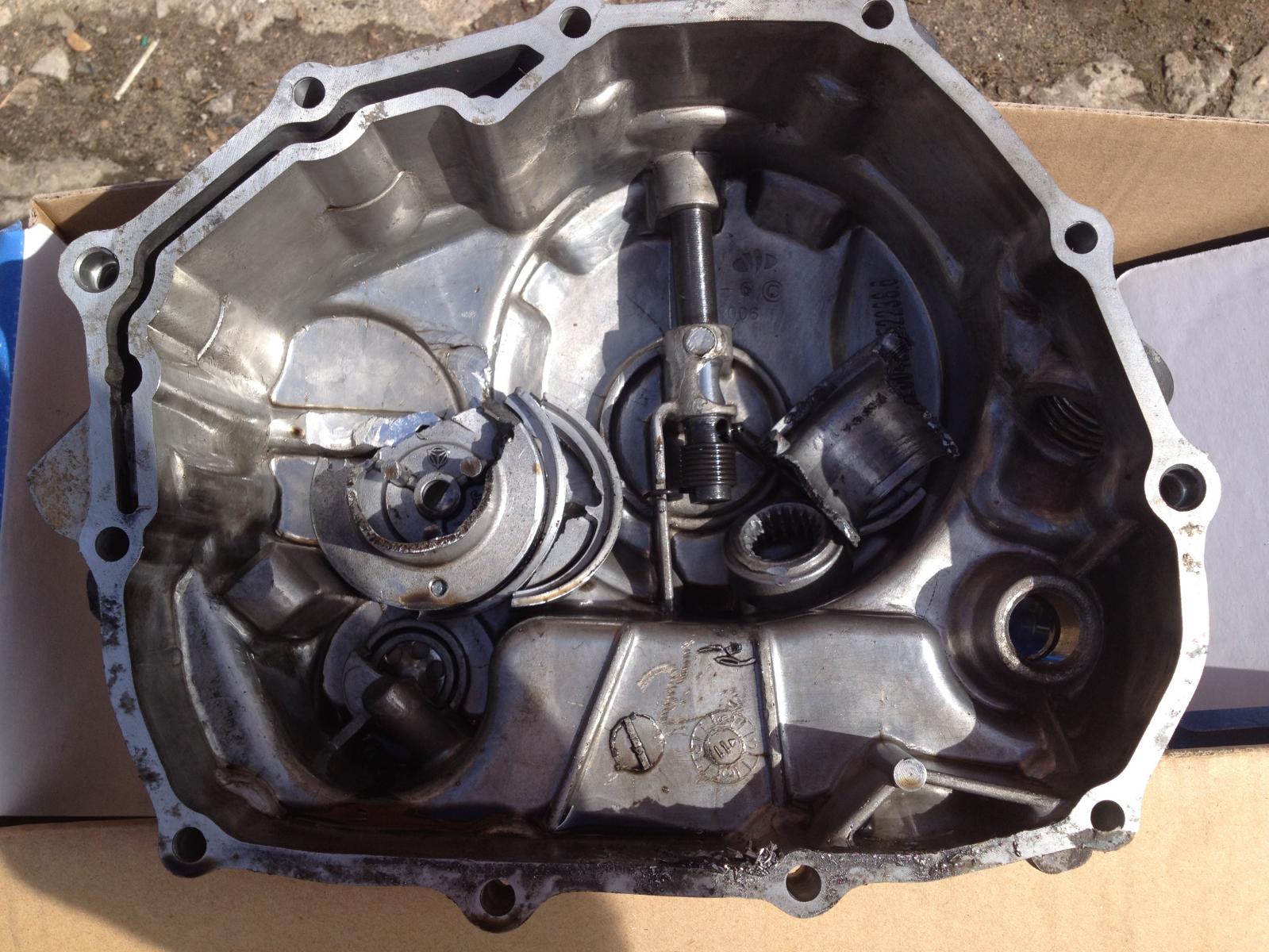

  1. Я пока от этого в шоке!! Щас попробую заказать насос этот и прокладку честно не знаю даже куда еще копать,

  3. Надо бы задуматься о нормальном мото!
  4. за 70 тысяч то же говно, только новое, с кривой рамой с завода, с овальными колесами. если у тебя барс не надо говорить про японцев, чтов рама искривилась, надо в аварию попасть лоб в лоб с деревом ты похоже сам торговец этим китайским дерьмом, раз так его нахваливаешь)))

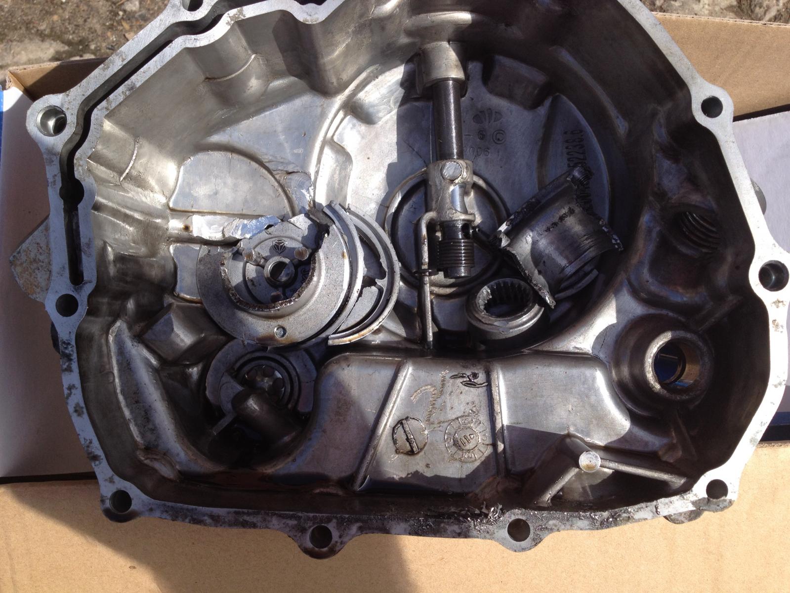

  6. во эта штука разлетелась и одним из болтов пробило крышку. странно, что на других ресурсах масляным насосом называется пластмассовая шестерня))) интересно, что пришлют в итоге?)))
  7. свист в районе сцепления на малой скорости. Пробег понятия не имею какой, я его взял в сентябре 13, масло поменял сразу кастрол синтетику, пару месяцев ездил иногда, раз - два в недельку, у меня тогда еще кавушка - нинзя 250 была, так что особо много не гонял на нем. Вот щас завел, прокатился 5 км - поставил, через неделю поехал, опять км пять, и на тебе такая херня крышку пробило, на светофоре смотрю - а он мне весь ботинок, ссуко, обоссал, я его еще завел, до дома пару км доехал)
  8. Купи Ямаху!
