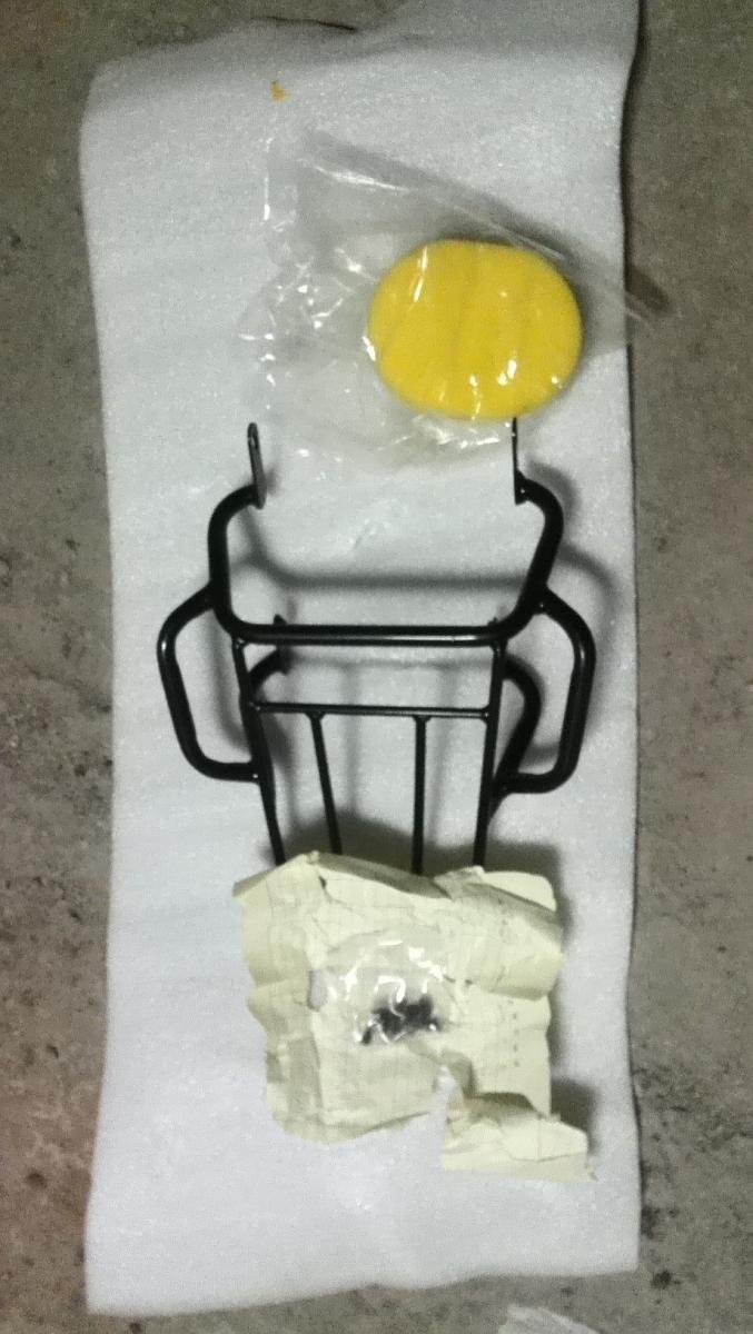

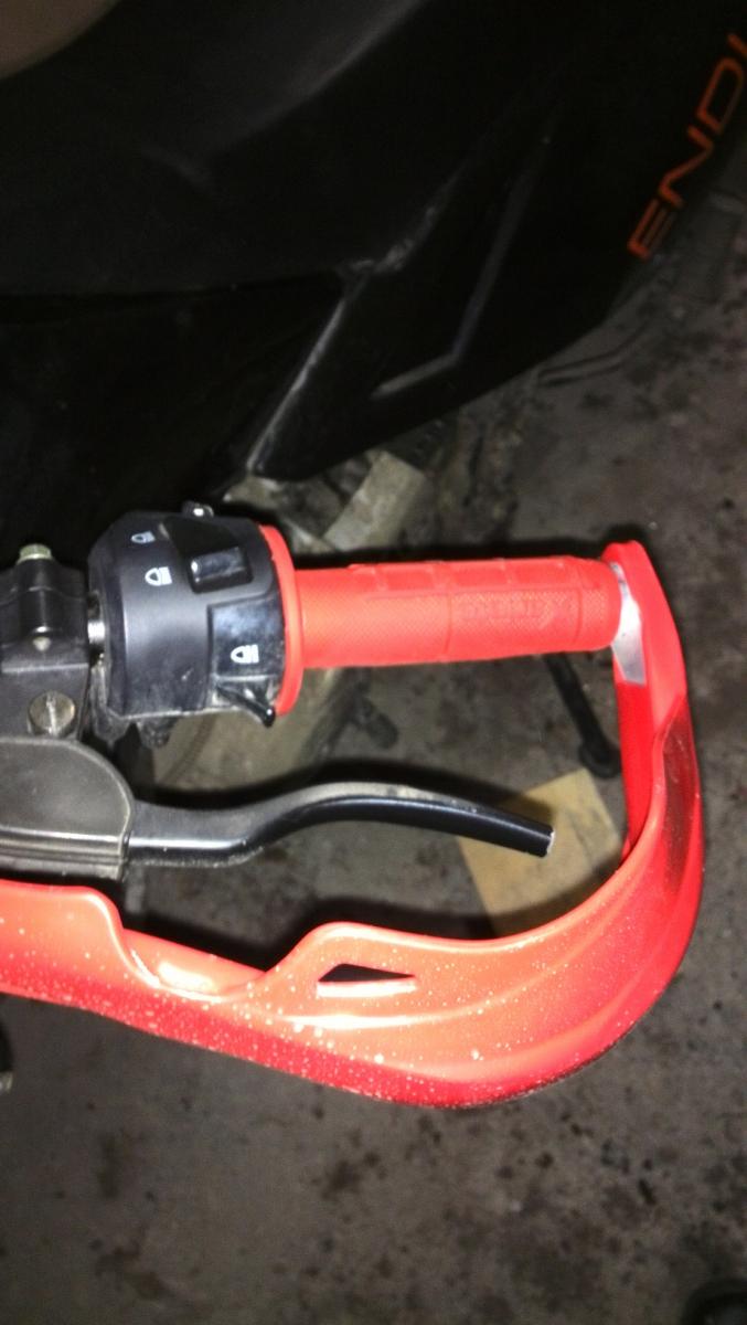

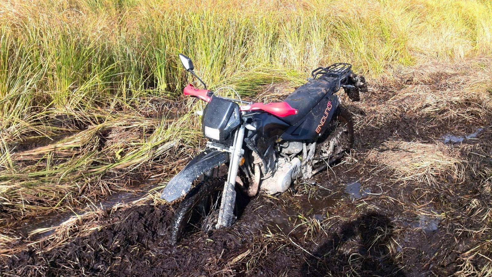

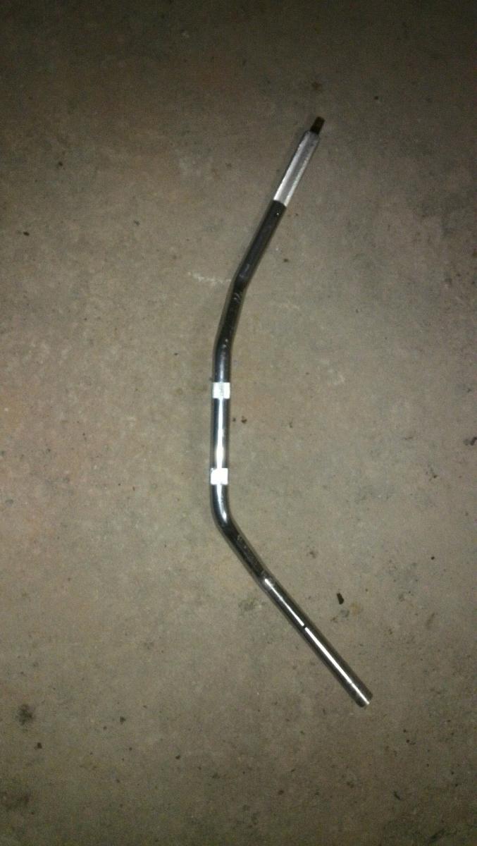

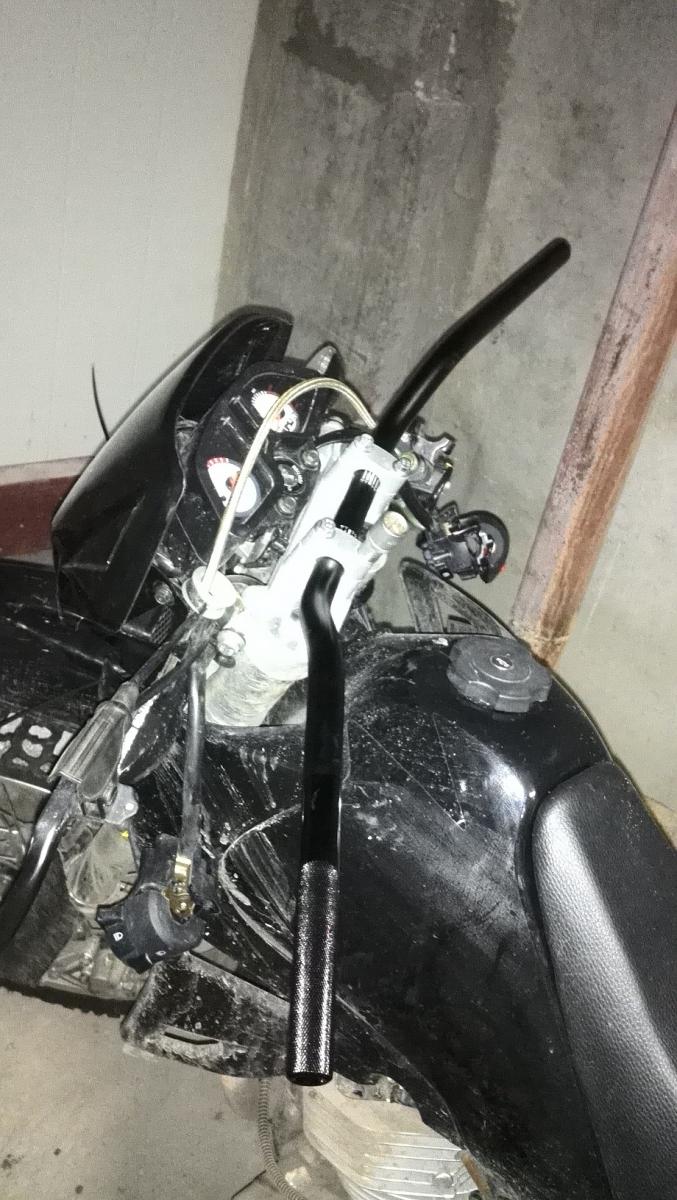

  1. В прошлом году купил Bm Enduro 250 и за год накопился опыт, который будет полезен другим владельцам. Все из нижеописанного есть на форуме, ну или почти все. Описывать буду только полезное + стоимость владения, ремонта, тюнинга. Постепенно опишу все, что сделано. Следите за обновлениями! Актуальность информации 2016-05-10 Что я заменил/добавил за это время 1. Нормальный руль Буквально за месяц владения руль стал изогнутым. Очень мягкий материал. Советую заменить сразу на нормальный. Либо купить нормальный и заменить при необходимость, а она наступит быстро. Покупал на Алиэкспресс. Руль Pro-Taper. Диаметр руля 22 мм Толщина 5 мм Длина 800 мм Цена: 2100 2. Защита рук Купил защиту рук acerbis. Прекрасное исполнение, хоть и копия. Устанавливается легко. Но у меня рычаги не умещались. Терлись о стенку защиты. Пришлось их укоротить. Так стало удобнее! Цена: 1900 3. Багажник Это самое лучшее, полезное, удобное и органичное (смысли смотрится), что удалось сделать с мотом. Покупал через Kupinatao. Вместе с воздушным фильтром. У багажника (эндуро как класса техники) основное предназначение не крепить груз, а помогать вытаскивать мот из грязи! Как только с этим столкнулся, так его и оценил. Чтобы глушитель не расплавил крепления поворотника вывернул его (поворотник) подальше от трубы. На фото видно. Ссыль: Багажник http://kupinatao.com/pages/item_detail.aspx?itemid=M6ZiaD%2bcKBYIWTywTQSUWQ%3d%3d&nick=%E9%A3%8E%E7%81%AB%E8%BD%AE365&skuid=10037962616 Фильтр воздушный http://kupinatao.com/pages/item_detail.aspx?itemid=cjLOWwLuYO4cwffYyrBzEg%3d%3d&nick=%E9%A3%8E%E7%81%AB%E8%BD%AE365&skuid=10041121872 Цена: 2200 4. Свечи: Родная стоит NGK DR8EA, заменил ее на Denso X27ES-U. Периодически мот отказывался заводится на стоковой. С денсо такого не было. Это все совпало с процессом регулировки карба, так что дело может быть не в ней. Но факт остается фактом. Цена: 130 р. 5. Фильтра: Врезал обычный топливный фильтр на магистраль от бака. Меняю регулярно. Стоит копейки. На всякий случай еще раз номера: фильтр масляный HF 136 фильтр топливный GB202 ТО 1. 300 км (купил с таким) - замена масла - Motul 5100 10W50 + топливный фильтр 2. 1100 км - замена масла - Motul 5100 10w50 + топливный фильтр Поломки 1. Руль Метал мягкий. Этим все сказано. 2. Камера переднего колеса Лопнула на ровном месте. Буквально. Заметил, когда руль стало сильно бить. Лопнула по шву, ехал по трассе в этот момент - насилия не испытывала. 3. Трос спидометра Причина не установлена, но отказал. Купил новый. эффекта нет. Буду выяснять дальше. 4. Задний левый поворотник При невыясненных обстоятельствах оборвался провод. Ездил по лесу. Вполне ожидаемо. Лечится за 10 мин. 5. Крепления пластиковые Пластиковые крепления отломались практически сразу. Можно ездить итак. Сделал болтовое крепление, посмотрим, что из этого выйдет. 6. Краска на баке При попадание бензина на бак краска облупилась. Были падения и бензина вытекало нормально. Несмотря на то, что он быстро выветривается, все равно краска слезла. 7. Клемма аккумулятора Прямоугольная контактная гайка потерялась при движение. Обнаружил случайно. Заменил на обычную гайку - этот узел необходимо проверять перед дальними поездками однозначно.
