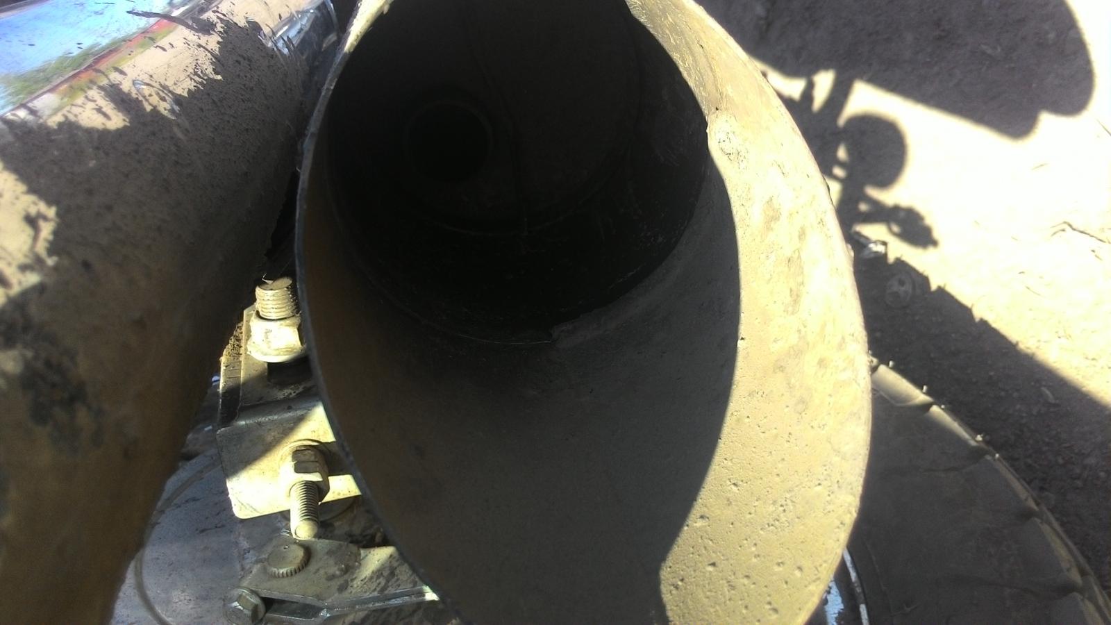

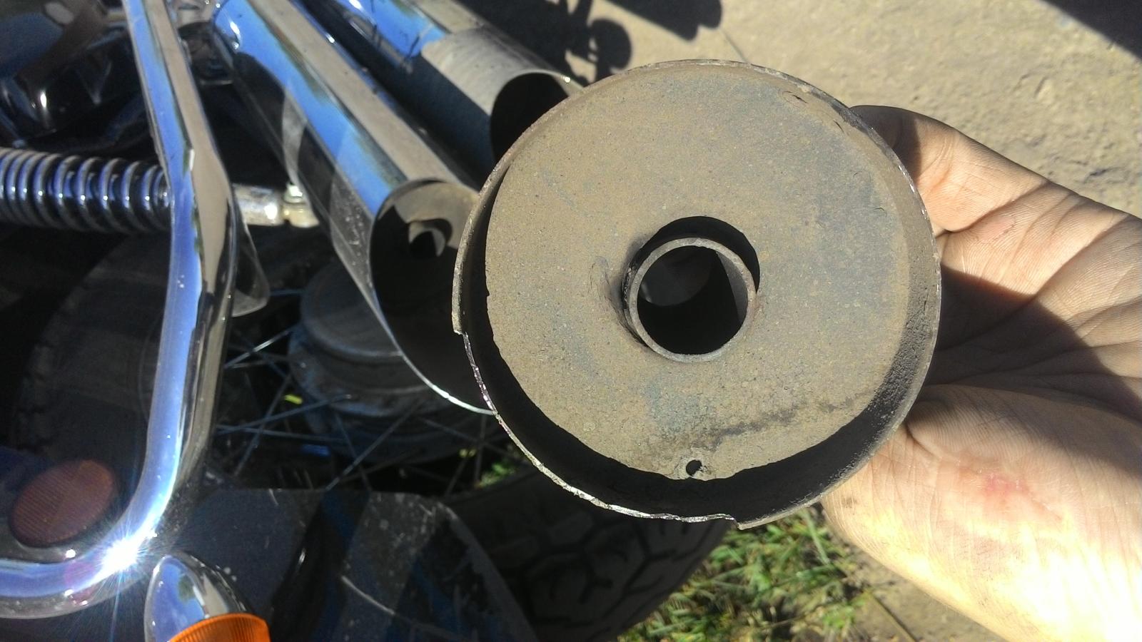

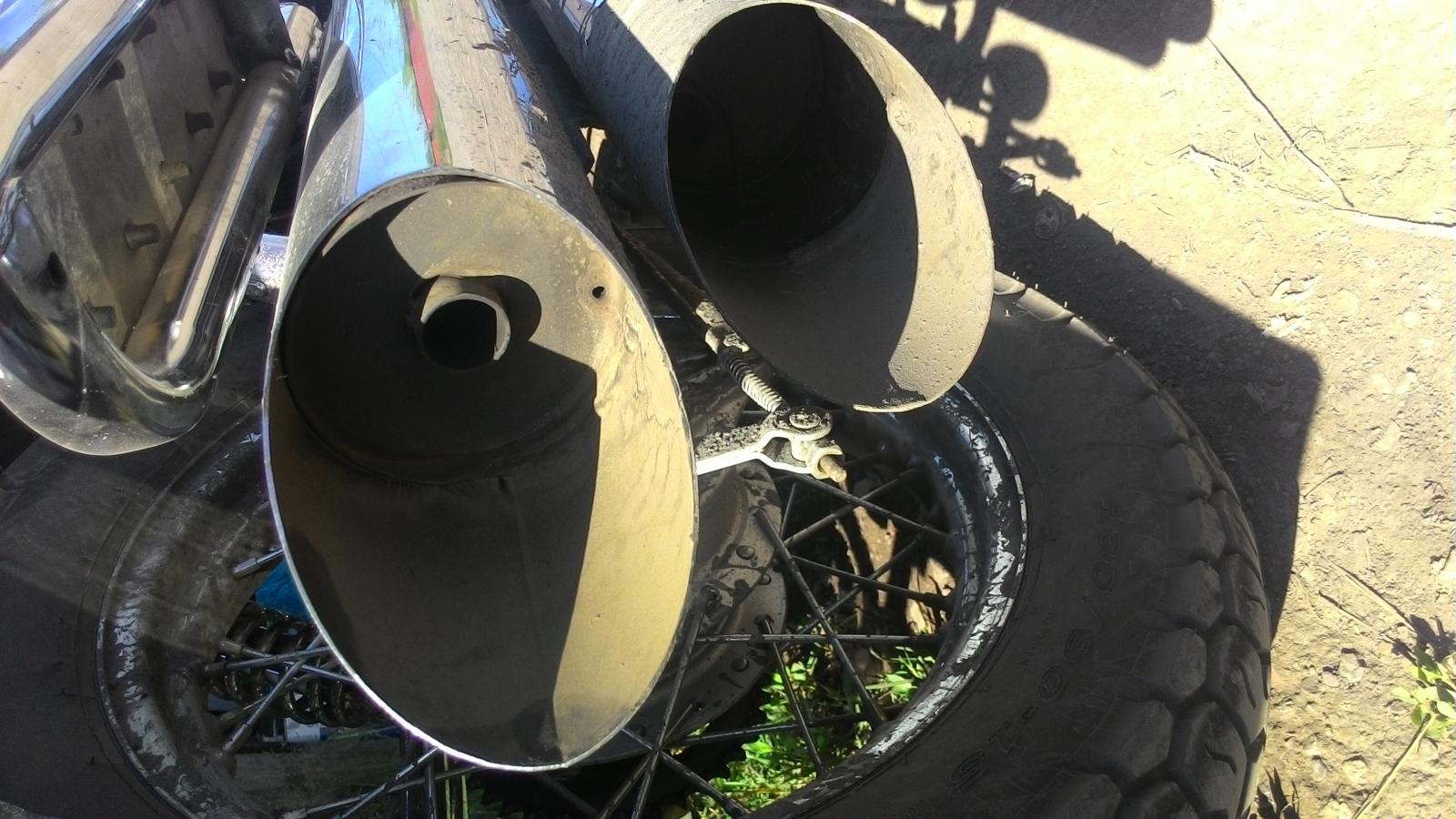

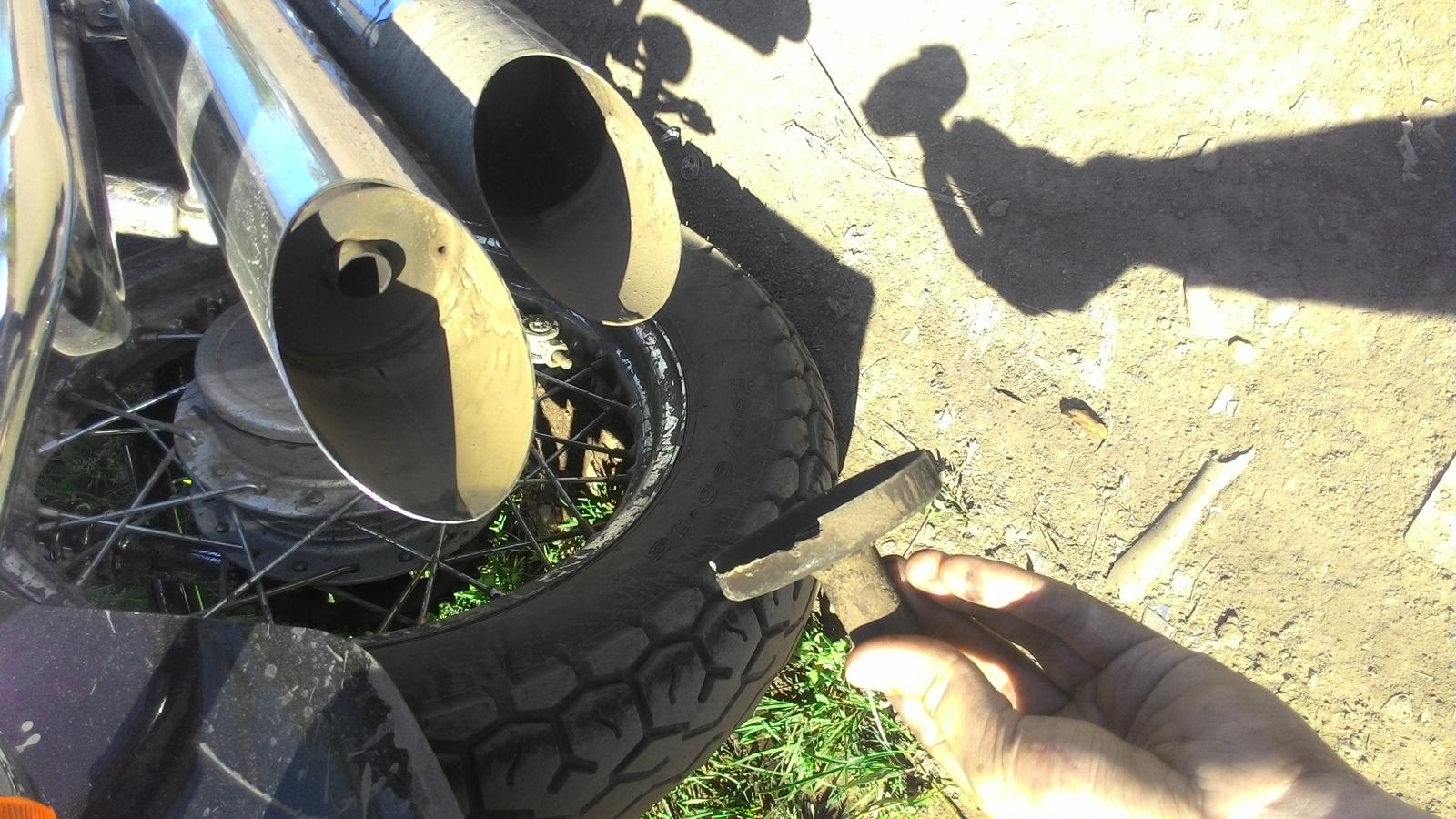

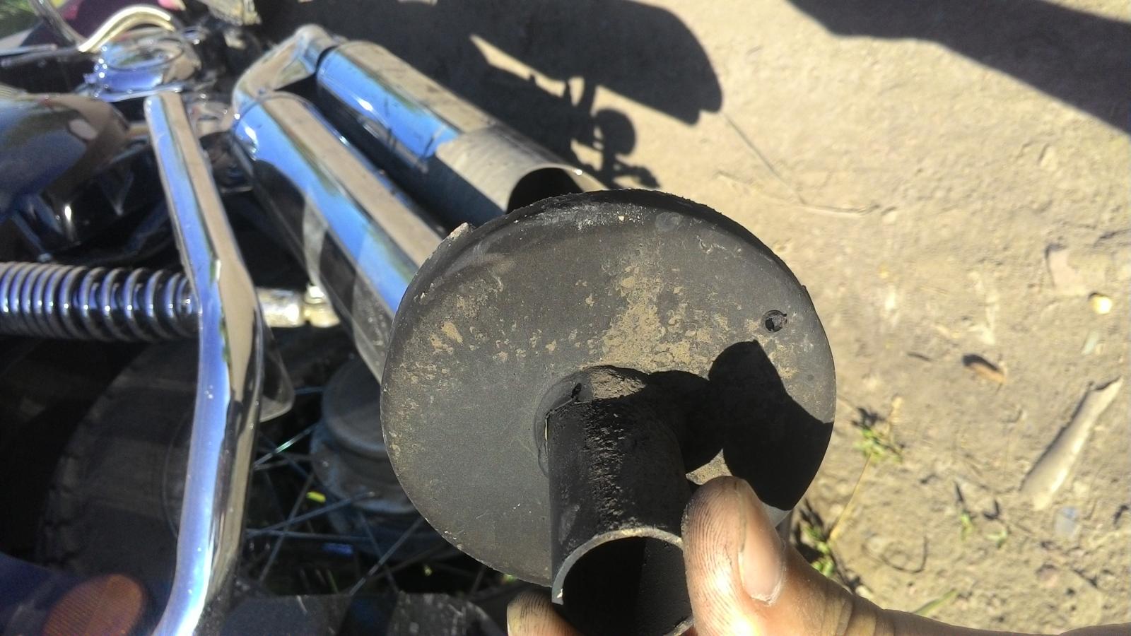

  9. Не так давно у меня стал звенеть глушитель. Вроде нижний. Вроде возле разделения на 2 трубы. Непонятно на каких оборотах. Уже был морально готов сверлить, вкручивать, варить и так далее, но когда прогревал перед поездкой увидел на земле валяется какая-то черная фиговина. Сначала подумал - Вот козлы ! Разбросали тут всякой всячины! И дальше в таком же духе. Вот только я потом случано заметил кто тут козел... Как оказалось это у меня вывалилась последняя перегородка нижнего глушителя. Я сначала огорчился, думал что теперь все, хана глушаку. Но каково же было мое удивление когда я понял что звон то пропал. Пропал. ПРОПАЛ. Теперь снова езжу безо всяких лишних звуков!!! Хотя спереди что то дребезжит... теперь то слышно :)
