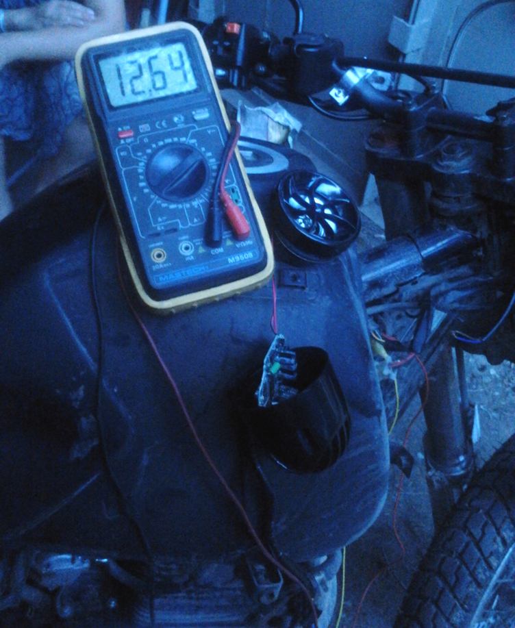

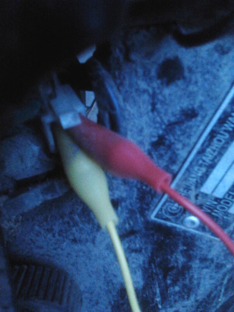

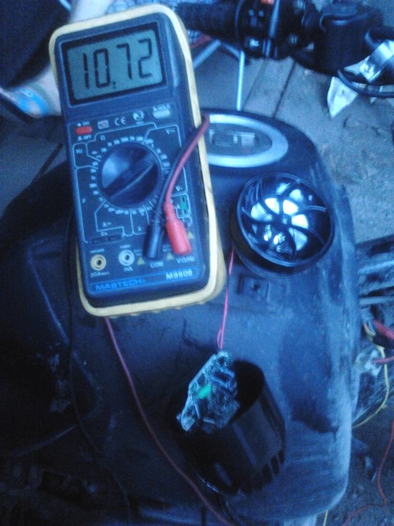

  2. Я в шоке! Заранее извиняюсь за много букв! :-) Коль скоро я грохнулся на моте и погнул руль и пришлось мне его снять для выправления я решил прообгрейдить свой девай с и поставить на него колонки с функцией MP3 плеера и сигналки (ну раз уж у меня с той сигналкой ничего не вышло) и гнездо прикуривателя. Кстати чувствительность у колонок с функцией вибрации просто зверская и орут две колонки по громче чем сирена. Так вот насмотревшись всяких видосов про Irbis я решил сразу не разбирать весь мот а снять только передний козырек открутив 4 болта чуть выше фары :-). К сожалению нужного разъема так и не нашлось в районе фары есть 2 больших разъема от одного идут проводья к пульту для переключения ближний дальний а от второго идут неведомые провода с 5Вольтами. Я лично искал разъем с толстенными проводами на которых постоянно есть 12В. И рядом с фарой я такой не нашел. Ладно пришлось снять весь пластик и открутить бак. И что я у видел под баком! Аллилуйя там есть разъем с двумя толстенными проводами, на которых есть постоянно 12В!!! На радостях запихал в этот разъем два провода от колонок. На жал на пульт и вместо сигнала постановки на охрану, услышал жалкое задушенное хрю хрю!!! Блин!!!! Думаю я колонку сломал пока прикручивал к моту или проводья оборвал пока в гофру укладывал. Разобрал колонку все проверил нормально, проводья от колонки проверил тоже все нормально. Открутил нафиг колонку подцепил на акум проверил работает! Проверил питание на разъеме 12,6В. Запихал снова провода в разъем. Проверил, не работает!!! Проверил питание на колонке подключенной от разъема 10,7 В Ни фига думаю колонка просаживает питание подцепил от акума проверил сколько жрет 10 мили ампер O_o. Прицепил к разъему включил зажигание. Не работает!!!! :-E Случайно выжал передний тормоз, заработало!!! Отпустил тормоз, не работает!!! O_o Это ж что ж за хрень такая неведомая елы палы!!! Рядом с этим разъемом есть второй разъем на 6 пинов в нем есть проводья которые как я понял, идут на катушку и к стартеру. Нашел на втором разъеме 12 вольт при включенном зажигании. Прицепил колонку такая же ерунда. Можете объяснить что происходит ? Мой моцк не в состоянии понять происходящего!!! Почему при выжатом переднем тормозе через оба разъема все нормаль работает а при отпущенном не работает? Я конечно понимаю что можно просто бросить проводья от акума на прямую и не парится но всеже мне очень интересно почему так происходит.

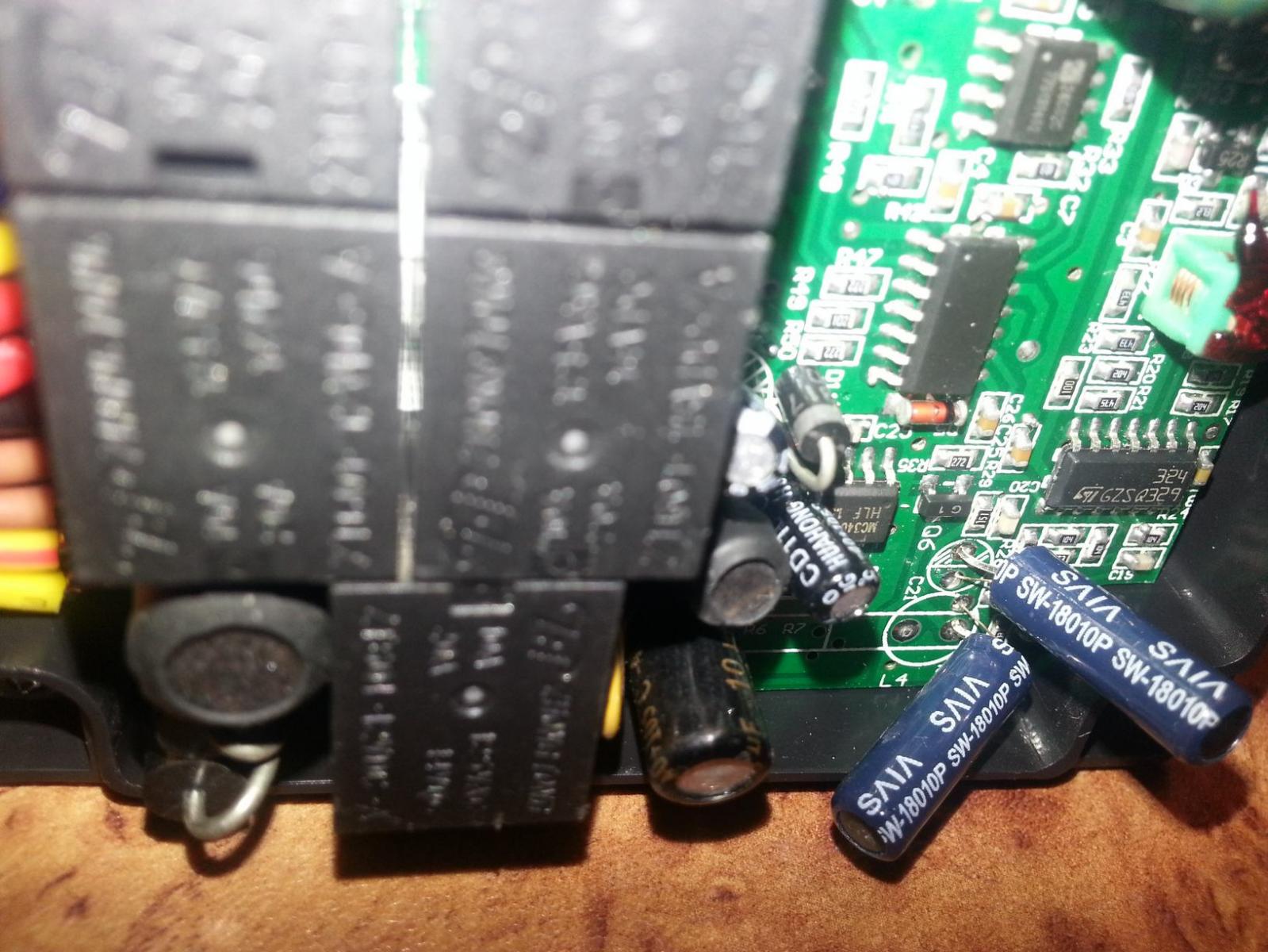

  3. Сфотал с другого ракурса: Заметил такой момент на плате куда один из датчиков вибрации припаян нарисована площадка под конденсатор. Оба датчика идут с маркировкой sw-18010p (Vibration Sensor switch high sensitive) Непонятно зачем два.

  5. Датчика наклона по моему нет. Как я понял у нее внутри почему то два датчика вибрации. Когда ставлю на охрану я блок сигналки спокойно могу в руках крутить она не срабатывает. У меня есть вот такой датчик вибрации вот хочу его приделать к сигналке.
  6. Да действительно регулировка есть. И у меня сигналка на строена на максимальный уровень чувствительности . И все равно нужно долбануть кулаком чтоб датчик удара сработал. Думаю перепаять схему повесить к ней внешний датчик. Работает это хреновина так: Нажимаешь на кнопочку с колокольчиком и держишь 3 секунды. Потом сигнализация пикает 3 раза показывает что перешла в режим настройки чувствительности. Потом пикает четыре раза (в моем случае) показывает текущий уровень чувствительности. Потом один пик (1 уровень самый малочувствительный), два пик, три пик, четыре пик(4 уровень самый чувствительный). Если хочешь выставить другой уровень чувствительности нужно нажать после необходимого количества пиков кнопочку с колокольчиком.

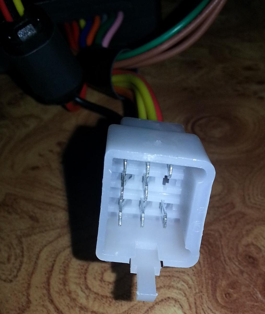

  17. Если честно ничего так и не понял как вы подключили сигналку к штатному разъему мотоцикла. У меня что на сигнализации что на мотоцикле разьемы одинаковые. (Они никак не могут быть подключены один в другой.) Оба вот такие вот:
