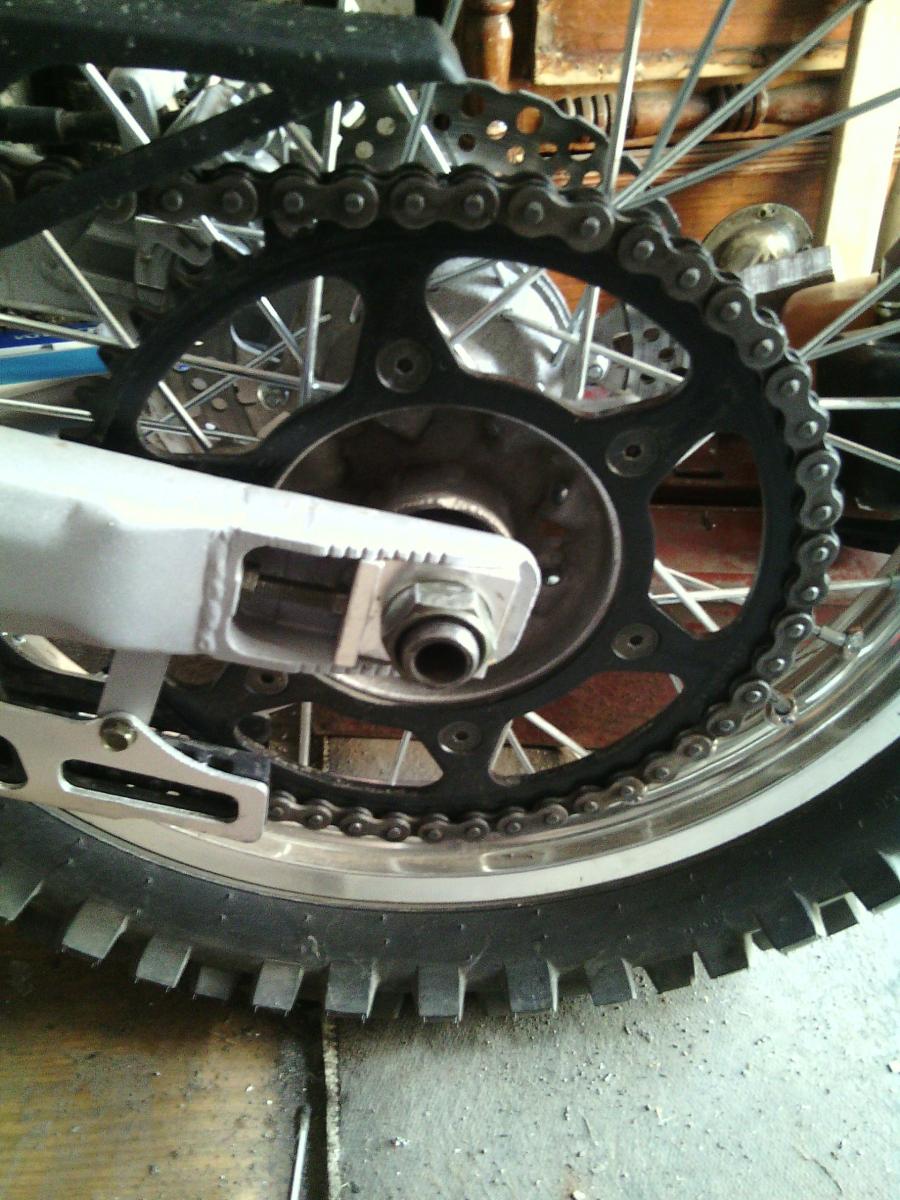

Заменил заводскую звезду - с завода установлена звезда на 51 зуб, я поставил на 49 зубьев. Увеличилась скорость передвижения - 70км/ч на 4 передаче на средних оборотах идет легко, на 51 звезде 50-55км/ч. было. Пропал излишний шум от работы цепь-звезды, натяжение цепи стало ровным по всей длине, что подтверждает то, что на заводе ставят кривые звезды. Наблюдаю за расходом топлива, думаю уменьшиться на 1-1.5л, потери тяги не заметил. Вывод: для этого мотоцикла нужны звезды с меньшим колличеством зубьев (48-49), т.к. 51 для кросса, а этот мот явно не для кроссовых заездов.
Я забирал мот в заводской упаковке, сам собирал, регулировал натяжение цепи, не "козлил" и с бордюров не прыгал. С завода установлена кривая ведомая звезда, цепь пока в порядке, однако в планах замена цепи - вот тогда можно будет забыть про этот узел на долго.

Я уже обращал на проблему цепи, однако форумчане не откликнулись, хотя прблема не только у меня. Дело в ведомой звезде - она бракованная, я уже поменял звезду и проблема отпала. Цепь теперь имеет нормальное натяжение по всей длине и не почему не лупит, и исчезли шумы производимые неравномерным натяжением. Советую заменить звезду.
По поводу цепи, дело не вней, я так понял, что проблема разнонатянутости цепи не только у меня. Все дело в ведомой звезде, разница между зубьями составляет 2-3 мм на одном из участков по окружности, отсюда неравномерное натяжение цепи. Китайцы скопировали ее с Хонды, однако о качестве изготовления не позаботились. Выход вижу один, поставить нормальную звездочку, да и колличество зубьев в 51 на мой взгляд не очень нужно для эндуро, больше для кросса подходит, да и росход топлива за 7 литров на этой звезде.

К вопросу по цепи, похоже дело не в ней, а в звезде, она овальная)))! В ветке по Мотоленду на это указывают владельцы этих мотоциклов. Мотоленд и Racer собираются из одних комлектующих. Предварительный замер звезды показал разницу в 2-3 мм по окружности, отсюда неравномерное натяжение и шум от цепи. Если кто будет снимать колесо, промерте звезду, у меня не хватило времени.

Да, движок отрабатывает, однако пока в обкаточном режиме истинного потенциала не понять, стараюсь умеренно газовать. Проехал 70 км., заметил, что цепь имеет дефект, по всей видимости не равномерное растяжение, т.к. в одном положении имеется слабина, согласно инструкции по натяжению цепи. Однако, если прокатить мотоцикл вперед-назад см. на 30-40, происходит натяжение цепи, теперь она уже как будто перетянута. Собираюсь обратиться в сервис.
