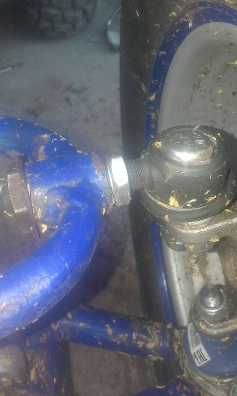

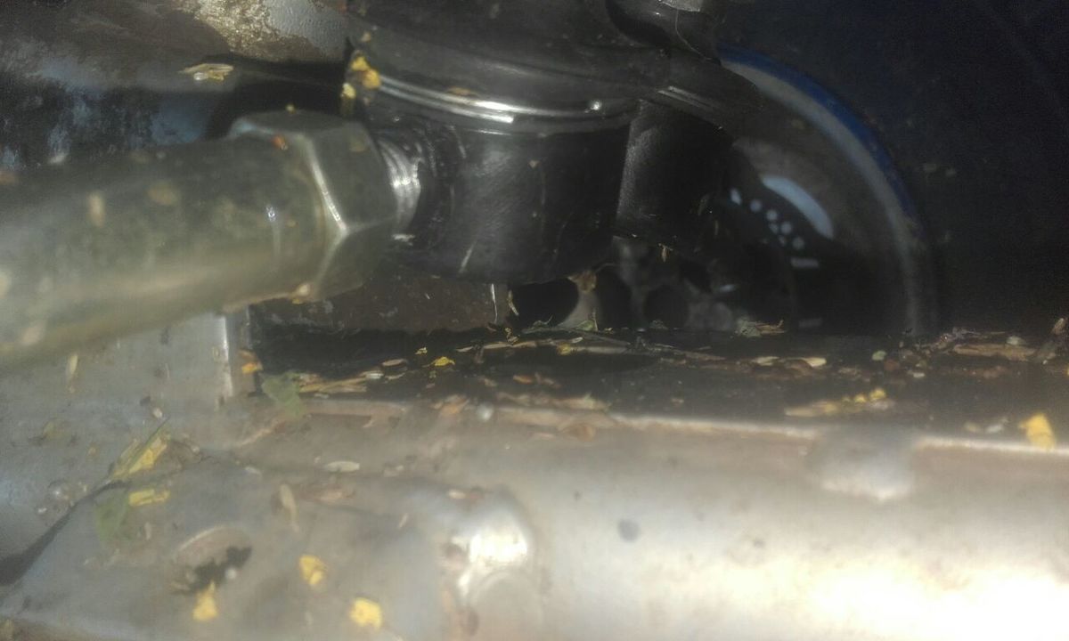

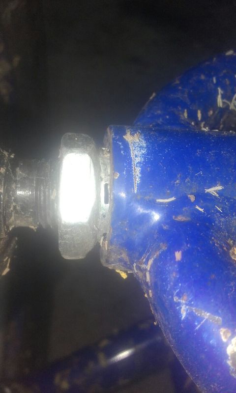

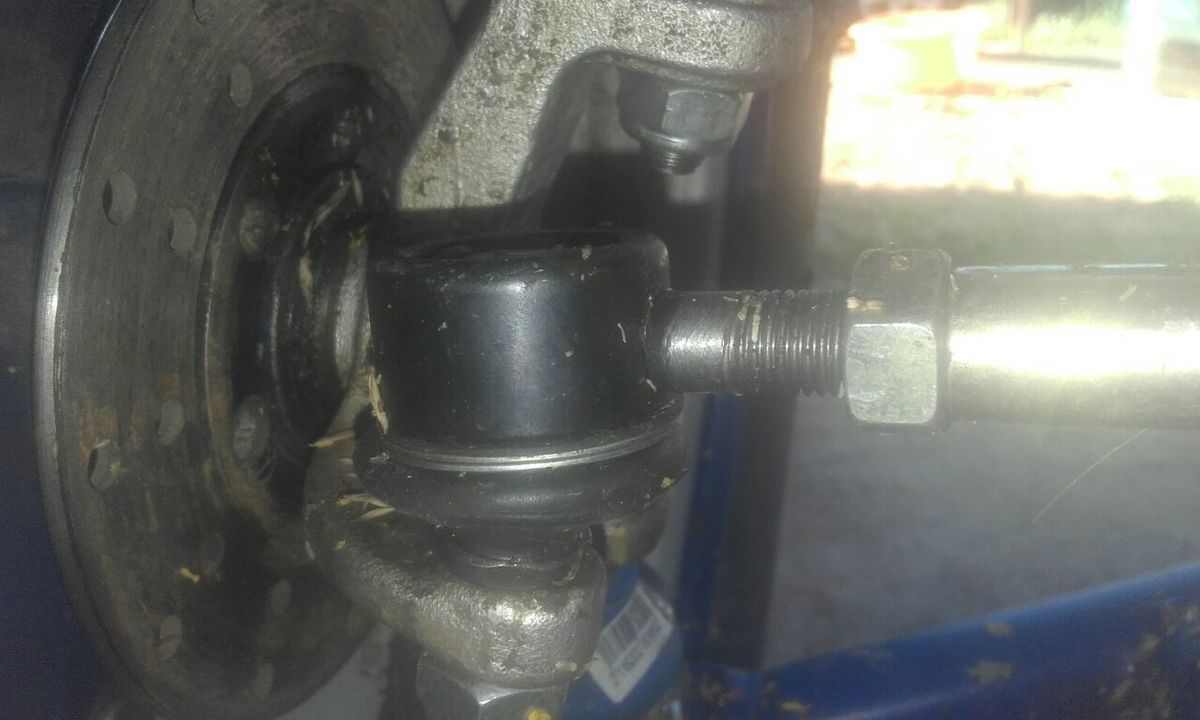

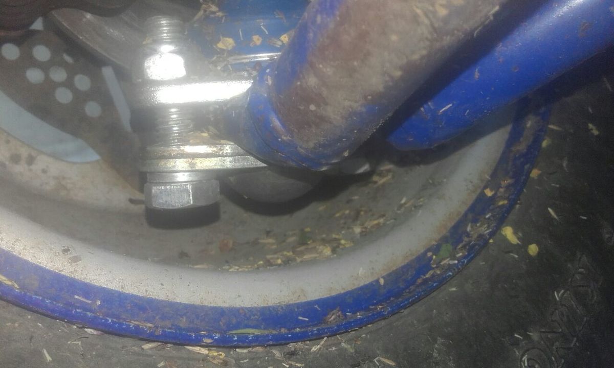

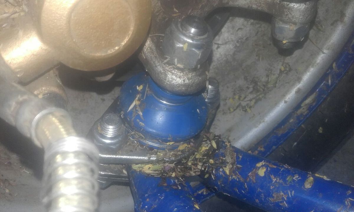

Добавлю по передней ходовой. От мерса верхние подходят без переделок. Стоят 500 руб у нас на 07.2017. Обратите внимание что с внутренней стороны гайка под шплинт, она идеально зашла в посадочное место, и усилило конструкцию в магазине взял, она сразу была немного конусом. Нижние от восьмерки. В магазинах не было в Уфе, на рынке были. БЕРИТЕ ТОЛЬКО PEKAR, у них посадочное подходит тютелька в тютельку и возьмите в любом автосервисе любые две убитые они подойдут для создания пластин. Мне знакомый дал просто так, работы на 10 минут болгаркой, подберите заранее болты по длинее, родные короткие и не стянут пластины. Искал DELTA и не нашел и слава богу. Рулевые тяги только с токарем. Подобрал корейские стойки стабилизатора, пруток 10 мм, были в наличии в EXIST, Запас 1,5 см от рамы Вот и все...
