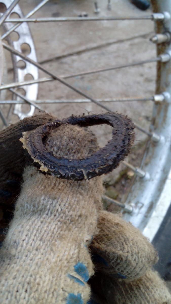

Хочу подкинуть вам пищу для размышлений)) Снял переднее колесо на Suzuki и вот как сделана защита подшипников у японца: С правой стороны нет сальника и как выяснилось его быть и не должно! Вместо него кольцо, не резиновое, какой-то волокнистый материал, как войлок. Он полностью пропитан смазкой. На ось одеваются втулки, они имеют приваренные юбки. Вот эта юбка при установке как раз и прижимает это кольцо к подшипнику. Т.к. она пропитана смазкой (как солидол), туда никак не может попасть ни вода, ни грязь. С противоположной стороны есть сальник, но поверх сальника точно также прижимается это уплотнение. Так вот в чем заключается пища для размышления - на втулки Ирбиса тоже можно приварить юбки на расчетное расстояние (из подходящей шайбы например) и прижать к подшипнику такой волокнистый материал, пропитанный смазкой. Таким образом можно отказаться от сальников и, возможно, продлить срок службы подшипников. То же касается прогрессии.
