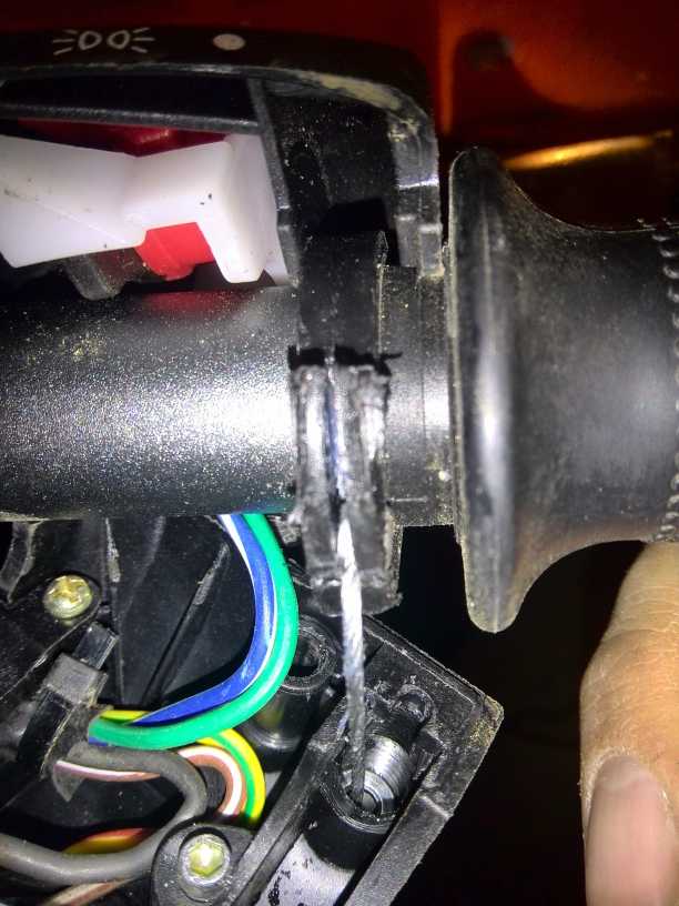

при падении ручка крутанулясь в обратную сторону, газ заклинило, заказал такую же ручку короткоходную. http://ru.aliexpress.com/item/Universal-Performance-motorcycle-CNC-alloy-throttle-handle-grip-for-GY6-scooter-motorcycle/32222846342.html

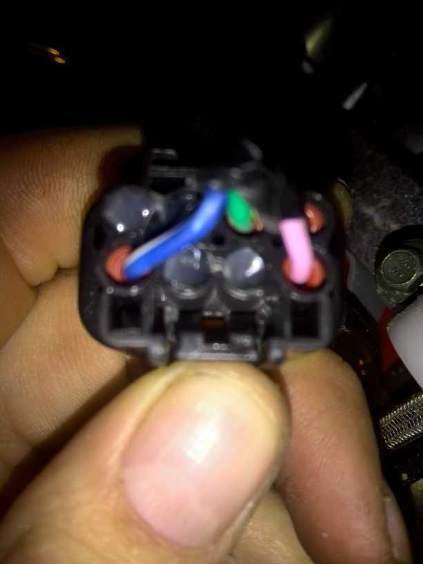

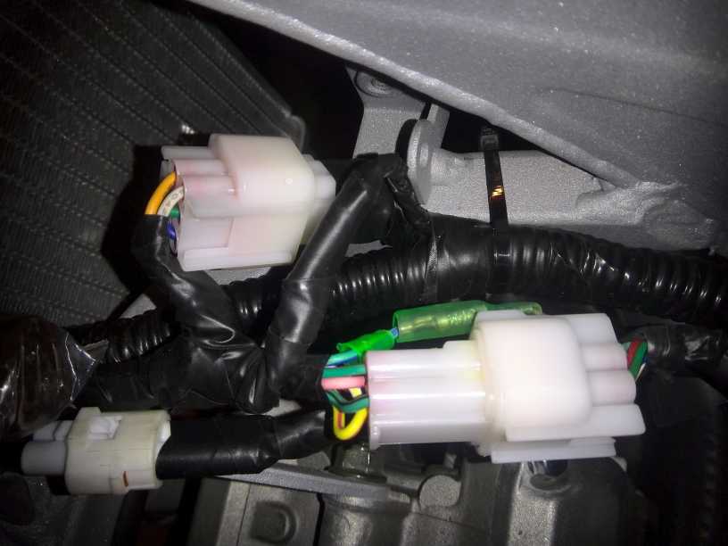

в моем посте 1170 http://www.china-moto.ru/forum/topic/3631-racer-enduro-rc250xzr/?p=125258 на первом фото видать коммутатор когда его открутиш, с панели идет пучек проводов, там есть кожух резиновый закрывающий штекер панели. Когда убереш кожух и снимеш штекер внем и увидиш свободное место. И затем припоять к синему-бело проводу от комутатора на фото 2. Сразу тогда делай свет пока ковыряешся с проводами. В правой ручке переключатель света, но там не хватает провода одного. Припоял к пипке выше черного провода коричневый см рис. ниже, и подключил к штекеру левого переключателя дальнего и ближнего света, вместо розового кроводка (просто рядом изолировал см.рис) отрез и прикрутил коричневый . Теперь при прогреве свет не горит одельно вкл габариты и отдельно свет.
вот под приборкой коробочка, с нее вытащил штекет там есть свободные места, только куда из них вставлять ?
к Добрый день! проверил все штекера нет свободных или пустых мест в штекерах. еще в комутатору слево (около кранека) 5 проводов в фишки 3 жетых и красный и зеленый. Сприборки выходит пучок проводов которые идут под бачек там разделяются на 2 большие фишки и з одиночки.Так вопрос ели без мамок и пакок к какому проводу примотатся цвет. и может вы имели ввиду под приборкой коммутатор.
