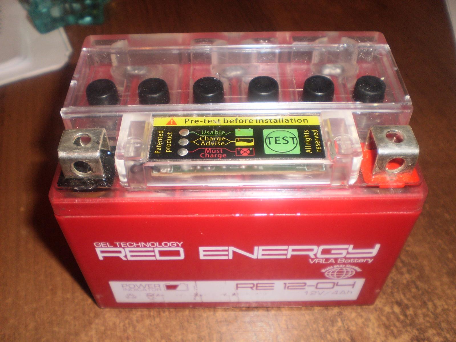

  4. Отсоедини АКБ, заряди, проверь мультимитром после зарядки напряжение (минут через 10).На рабочем АКБ оно должно быть примерно от 12,6 до примерно 13 В. У меня 12,8 В . Оставь его на некоторое время(например на ночь). Затем опять проверь мультиметром напряжение. Если разрядится ниже 12-10 В , то скорее всего он замкнутый. Если все гуд, то нужно искать причину в потребителях и проводке на замыкание. Либо возьми если есть у кого другой живой АКБ и попробуй с ним
  5. Ну вот разобрался я с зарядкой. Оказывается когда ставил топливный бак зацепил левым ухом на баке фишку, как раз идущую к реле регулятора на раме около руля. Сейчас все в порядке.

  7. Нет. Зарядка была. Размеры В*Ш*Д / 8,5*6,5*11,3см

  12. На счет преда я полностью согласен. Ночью это обдумывал и пришел к такому же выводу. Так же при включении ключа на старт не включалось бы табло, свет и т.д. Это я с горяча видимо ляпнул. По поводу контактов: нужно мне все проверить, когда разбирал-собирал мотоцикл все клеммы, фишки промазывал литолом, может где и плохой контакт появился(за день до этого же все работало). А по поводу реле-регулятора, как его правильно прозвонить?
  13. Доброго времени суток! В декабре купил себе этого мота. В гараже уже его кроме заднего колеса все перебрал, пересмазал, перетянул. Сборка конечно в магазине была просто мега-ужасная!(Брал в шинтопе на республике 254 г (Тюмень) кому интересно). Был еще кстати сломан болт в прогрессии(отломана шляпка) самый который массивный,был в шоке, благо сразу обратил внимание.Заменили болт. Отрегулировал клапана. Сегодня решил по гаражу немного покататься, не вытерпел.(мототаксикоз блин :D ) И вот заметил что перестала идти зарядка на АКБ. До этого в гараже запускал все было, даже тестером замерял. Катался минут 10 с включенной фарой. На приборке заряд АКБ показывал 9 вольт и при перегазовке не увеличивался, можно было так же заметить и по тускловатой лампочке в фаре(вне зависимости от оборотов горела стабильно слабо). АКБ геливый с индикатором, при нажатии на кнопочку-тест горит красный светодиод. Единственное пока объяснение сгоревший может быть предохранитель(еще не проверял) после клеммы вроде на +. У кого какие мнения, кто с этим встречался. Помогите пожалуйста. Пробег мота 2 км
