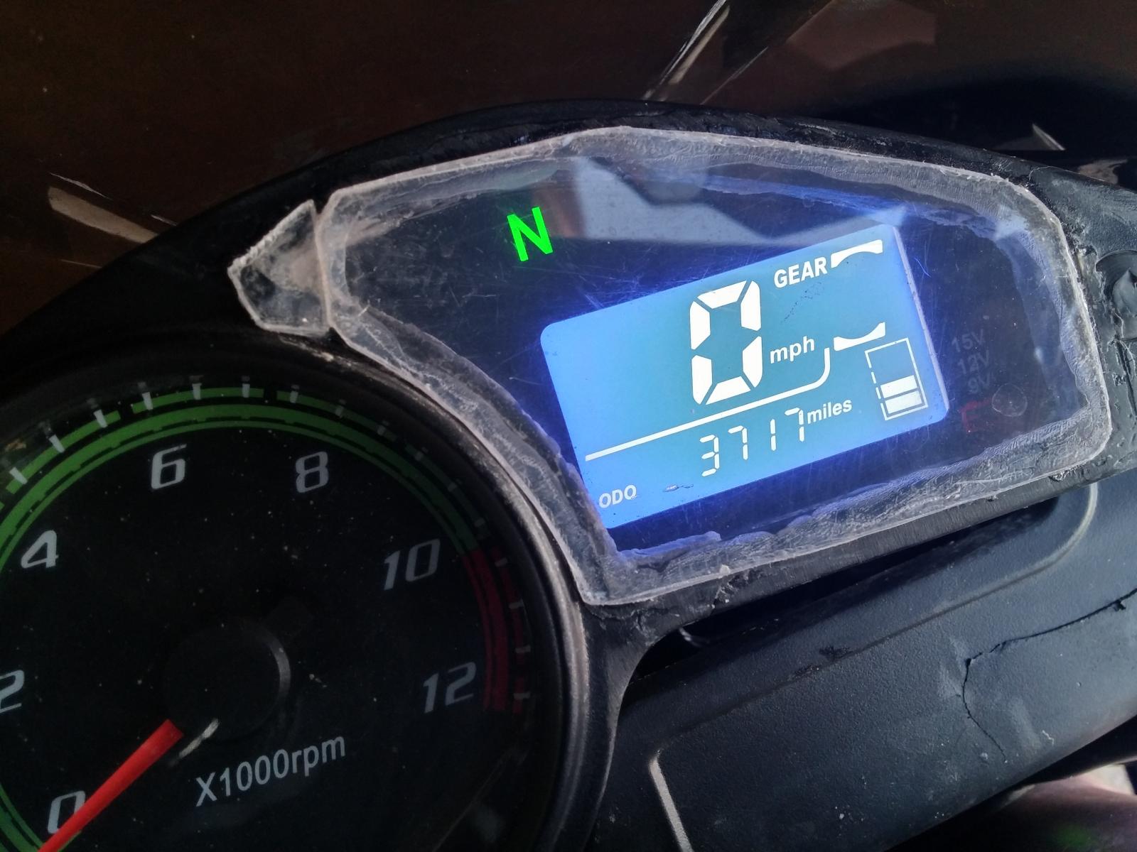

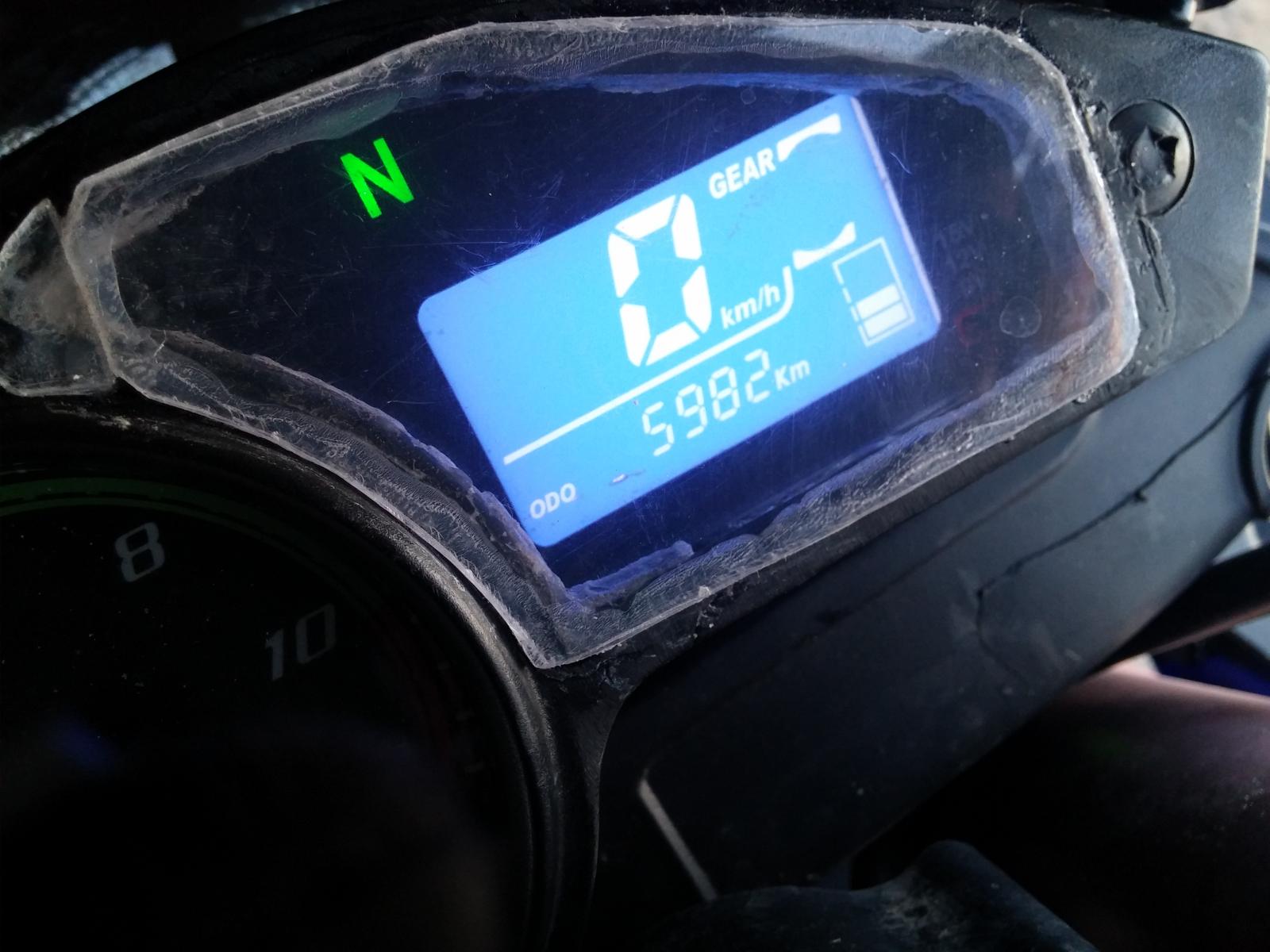

  5. Привет всем!" Чудо чудное, диво дивное :) Короче приборка у меня спаяна из кусочков. После очередной помывки спидометр начал переключаться на мили в час, а одометр - на мили. Причем происходит это совсем бессистемно.Где-то вода попала :) Теперь мопед то евро, то амер у меня )) Была у кого такая забавная штука? Меня не особо напрягает, просто любопытно :)
