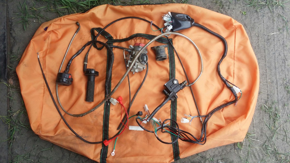

	Установил карбюратор, маятник, ручки и т д. 1) Карбюратор встал как родной. В соседней теме обсуждался мягкий патрубок, пульсирующий при работе двигателя. Здесь же такого нет, патрубок из твёрдой резины. Заводится стал немного по-другому. С полностью закрытой заслонкой (включенным обогатителем) запускается только с небольшим газом. Ставлю в среднее положение заслонки, через несколько минут открываю полностью. Иглу по роликам и советам с ютуба поставил на второе положение снизу, отрегулировал холостые, отрегулировал смесь на холостых. По ощущениям, ушёл провал с резкого газа, мотоцик бросает в вилли. Конечно силушки ему не хватает, и без игры со сцеплением оторвать полностью не получится, но теперь это стало заметно легче. Скорость ещё не испытал, покатался по кооперативу максимум на 3й передаче, но ускорение точно стало выше. В целом карбюратором доволен, посмотрим как будет вести себя дальше. Маятник. Понадобится болт большего размера (я заказал сразу), не подошли крепления тормозного шланга, необходимо нарезать резьбу большего диаметра. Не подходит крепления защиты цепи. Не подходит крепление резинки. Но это всё легко устраняемо, пока в дальнейшем.. Основание маятника (там где крепится амортизатор) литое, в других местах всё проварено качественно (смотри фотки выше) Выглядит солидно, намного качественнее родного. Копия с Хонды хр250.
