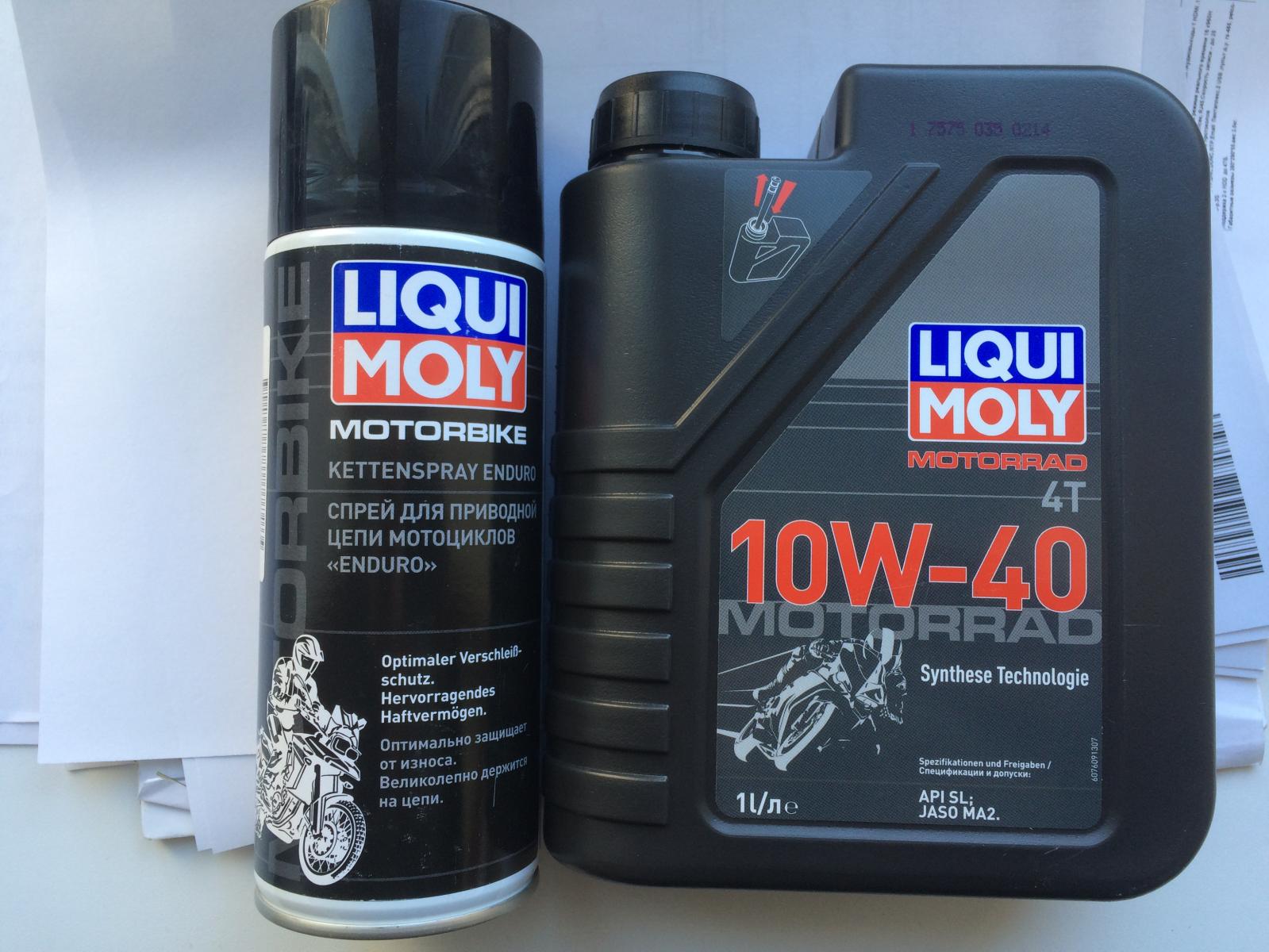

  18. У нас в магазине 1100 р. 1 л. 10W40
  19. Я вот какое масло, у нас его пол города льет и смазка цепи. Гонщики наши тоже льют. Вроде никто не жаловался.
