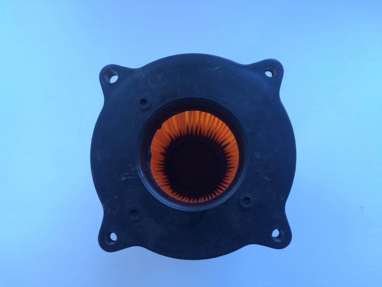

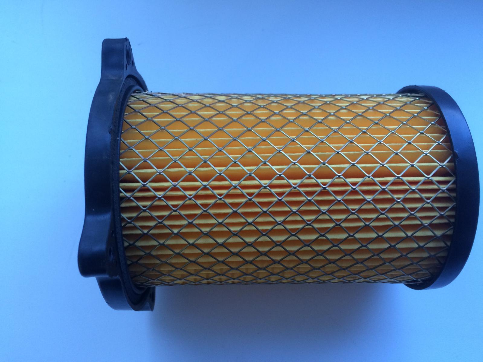

  13. Снял воздушный фильтр посмотреть. Скажите а где такой заказать про запас. Ну что бы был и летом не бегать не искать. На официальном сайте нет фильтра. http://www.racer-motors.ru/spare-parts/motorcycles/racer-rc250-gy8-crossrunner/Filtr/ Габариты фильтра длина 130 мм, диаметр нижний 85 мм, диаметр верхний 95 мм, диаметр верхний внутренний 50 мм.
