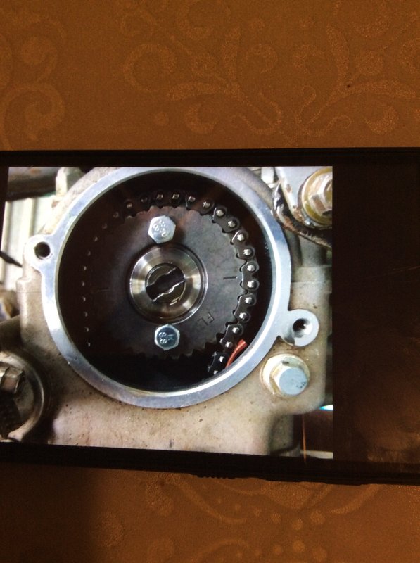

  5. Всем добра,¡ пару слов о своём китае. В прошлые выхи сново перестал нормально заводиться. Искра , свеча , топливо - норм... ; пару раз пёрнул и усё, с начала засадил родной АКБ да и уй с ним. У меня ещё на машине живой. Цепляю и Погнали дальше. Через некоторое время с постоянными Пыр Пыр Дыц . Завёлся гадёныш !!! Но только на полностью закрытой заслонке. Как только открываешь , сразу глохнет! Ну ладно Гандурас подумал Я , а давайка нарежем кружок —а что а вдруг просрёшся .¿ Заезд на 5 км , сопли до Асфальта..... иии — не прокатило . Тут уже Ясен , чёто не то подумал Я и полез смотреть метки . На первый взгляд всё почти гуд. Распред Вал — рогами в верх ., коромысла цокают. Ладно, раз уж сунулся тудой давай ка попробуем крутануть на звено. Иии о чуудо — сново заводиться как молодой. Урааа!!! К тому времени когда Я всё собрал проверить на ходу уже возможности не было. Надеюсь в эти выхи Я окончательно определюсь куда зарыли собаку!

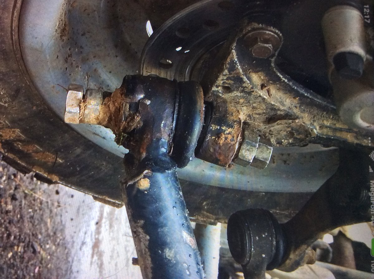

  6. Вот таким не хитрым способом с копеечным бюджетом Я избавился от люфтов в пальцах. На фото нижняя шаровая. Понятно - такой ремонт временное решение , но для тех у кого этот узел меняется вместе с рычагом , неплохая альтернатива отсрочить замену. Процесс ремонта описывал несколькими постами выше.
  7. Третий год пошёл. С двиглом всё гуд , просто руки чешутся а мысли за ними не успевают. Вот и делаю не нужную работу. Люфт во втулках рычагов не так критичен, главное всё убрать в рулевых и шаровых опорах. Слабым звеном считаю эл.проводку. С наружи вроде норм а в Нутри киснит и лопается. Искра ушла и понеслись танцы с бубном. Трескаются крепления двигателя. Если планируеш оставлять квадрат , советую заранее прикупить подшипники. Я поменял практически все. Переодически многое откручиваются . Конечно многое зависит от условий эксплуатации, моему не позовидуешь . Достаётся постоянно. Живу в Москве , железки беру в подвале в Сокольниках или подбираю по размеру. Катаю в 50 км на фазенде.
  8. Приветствую тебя обладатель недоразумения по имени Scorpion ! Ковыряю Я сие чудо не первый год и зимой и летом. Много чего было сделано но YFM не получается. На счёт рычагов - люфты появились практически сразу как в шаровых опорах так и в креплении верхнего рычага к самой раме. ( ось гуляет в пластиковых втулках ). Я не стал особо заморачиваться и сколхозил приблуду для устранения люфта в шаровой. По этапно : снимаем верхний рычаг. Подбираем шайбу размером с верхнюю часть шаровой приблизительно 35 - 40 мм и толщиной около 5мм. Привариваем к ней гайку лучше высокую приблизительно под ключ на 17 и эту конструкцию прихватываем к самому рычагу. Ну там где у тебя приварена шаровая. Всё , бросаем шарик в гайку и закручиваем в неё болт - пока неизчезнит люфт в пальце . Дёшево и сердито. Да и Конечно не забываем всё сдобрить солидолом. Фото если нужно только после выходных. P.S. Перед тем как разбирать вывеси передок на кирпичи , возьмись за оба колеса и пошатай их в разные стороны . Много новых люфтов обнаружишь. Удачного ремонта , Ну и ты пиши если что !
  9. Я просто на низком старте в жаркие страны ( отпуск), как вернусь начну дальше ковырять. Предъистория была — перестал заводиться китайский гад. После непродолжительных проверок обнаружил отсутствие компрессии . Не долго думая решил делать трипанацию. Скинул двигло и сдёрнул голову. Правда разбирать старался по уму с метками и краской пометками. Раскидал глянул а там — ничего: Зеркало без задиров, поршень тоже. Решил так — раз уж разобрал махну хоть кольца , мне не понравился зазор в замке. Приехал в магаз прихватив с собой : цилиндр , поршень ну и кольца чтоб с размером не промахнуться, тоже мимо . Кольца в норме говорят собирайка ты всё в зад. И тут меня осинило — надо глянуть клапана. Поставил распред в нужное положение а там, ветер дует и бензин течёт. Наглухо зажаты. Вот ведь ..лядь подумал Я и начал собирать всё обратно. Через какое-то время Никуда не торопясь, прихлёбывая пивасика всё было собранно и отрегулированно. И о чудо китаец ожил , мать его , но как то не доконца. Мануал читал , Ютуб смотрел. Думаю ошибок быть не может. А на карб грешу потому как был он у меня запасным игроком и валялся на полочке. Мой рабочий ну на котором отжигал , во время ремонта слегка пострадал. Сильно клинит заслонка. Вот и пришлось ляпить из кала шаколад . Такая вот истори такая канитель !!! Ну ничего Я его всё равно победю.
  10. Клапаны отрегулировал. Метки вроде тоже норм.Поэтому и заводиться замечательно , а дальше чудеса. Едит только в среднем положении подсоса. Ладно 3₽ не состояние, буду пробовать другой карб. С ускорителем. О результатах обязательно отпишу.
