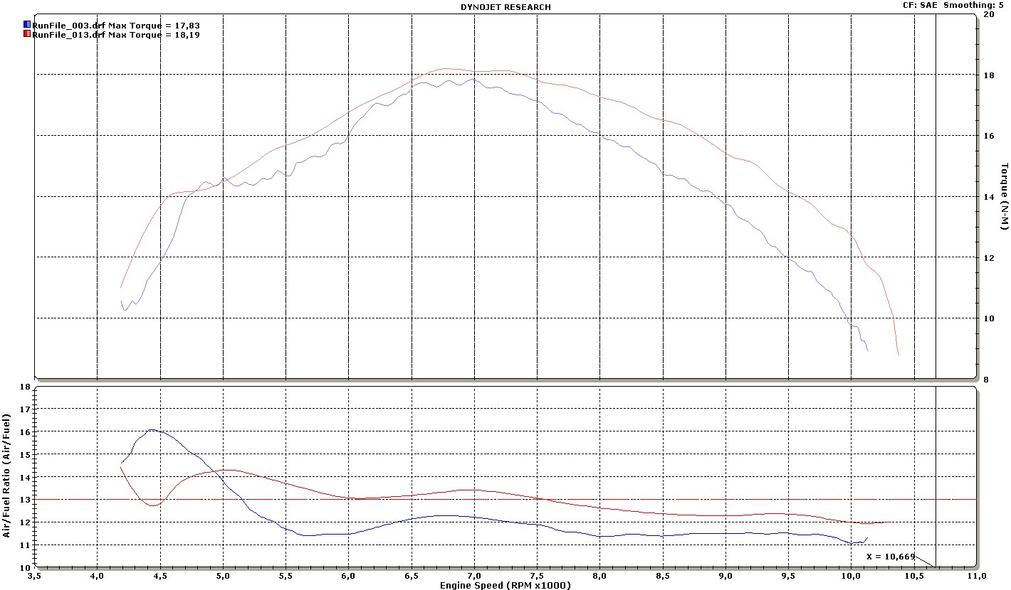

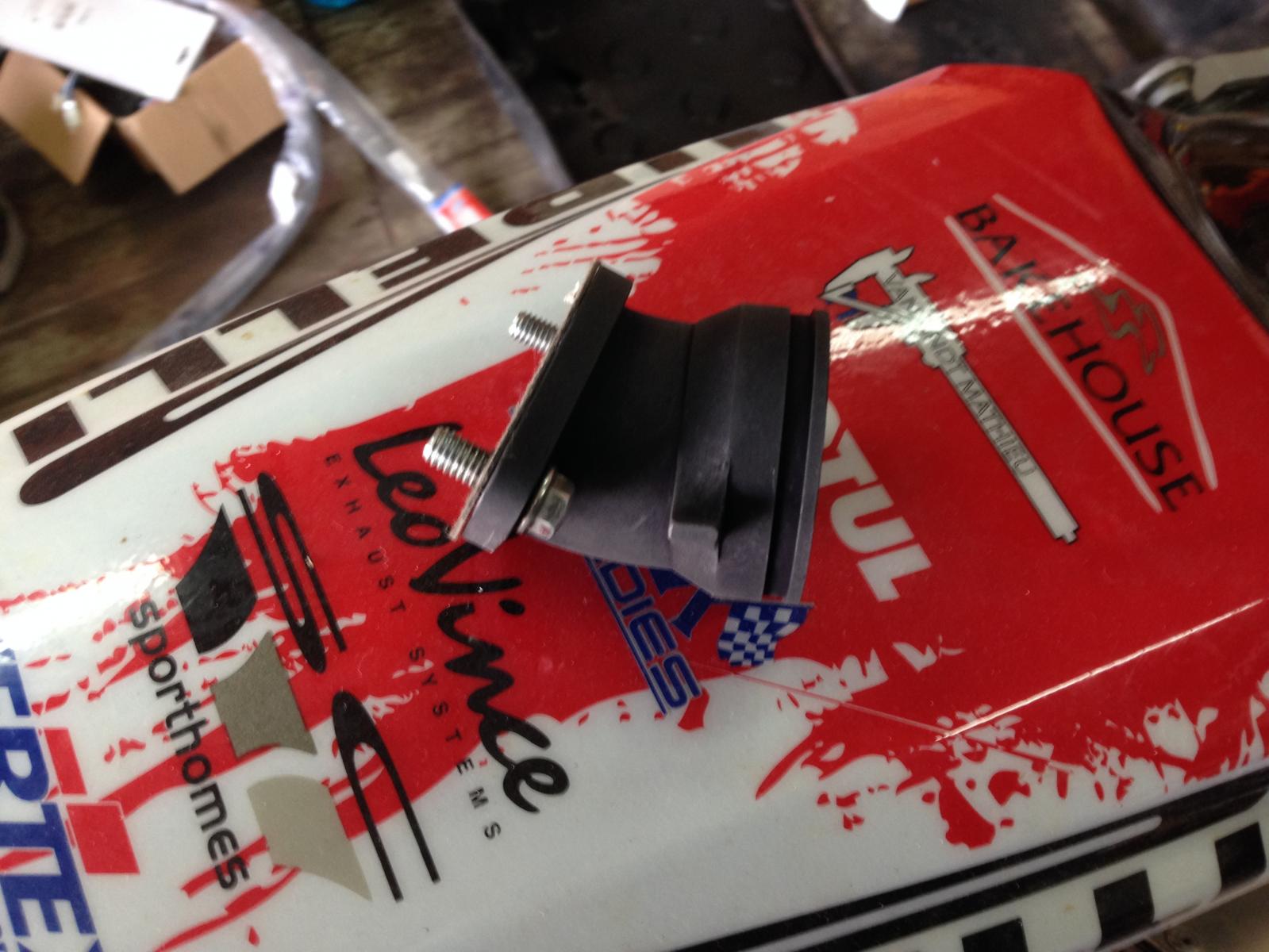

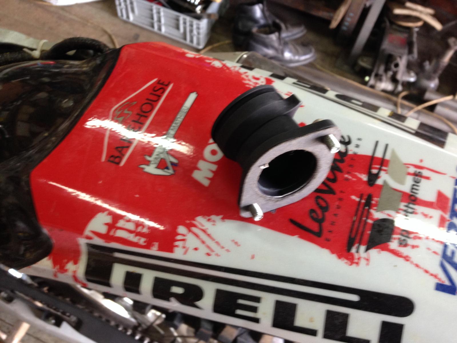

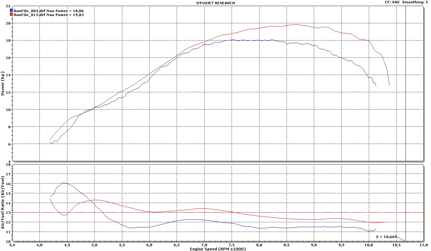

    Други, привет! Хочу поделиться со всеми итогами установки карбюратора Keihin FCR39, в замен родного Деллорто. К сожалению, результат оказался удручающим :( Итак, поставил я в замен Деллорто, Keihin FCR39, для этого пришлось поменять кожух бокса воздушного фильтра, так так диаметр у карбов разный (нам подходит без доработок от crf250r) и изготовил на заказ фланец, который крепится на двигатель, что-бы кейхин сел как родной через родную резинку от crf250r. Поехал настраивать на стенд (вот сюда:http://www.rk-service.ru), перепробовали кучу жиклеров и положении иглы (Главный жиклер начили с 170, далее 162, 158, 155). В итоге остановились на: жиклер холостого хода - 45, главный - 155, при этом смесь получилась почти идеальной по соотношению. А стенд показал всего 19,83 лс на заднем колесе, то есть примерно 23-25 на коленвалу. Иначе говоря, двигатель с fcr39 даже не выдает своих заявленных 27-28 коней. Начал разбираться отчего так. Нашел статью в журнале МОТОГОН, в которой на стенде тестируют Kayo T6 и BSE 250, на родных Деллорто, вот статья (22-ая страница): http://asp-ru.secure-zone.net/v2/indexPop.jsp?id=87/171/1674&lng=ru У них Кайо выдал те же 20 лс на заднем, а BSE аж, 24,6. То есть, это около 30 лс на коленвалу, что больше заявленных 27-ми. При этом двигатель на BSE все та же водянка от zongshen, что стоит у нас и на Кайо Т6. А вот ссылка на мои графики замера: https://cloud.mail.ru/public/2JVh/MjsuBgJyA Получается, что с FCR этот движок даже хуже работает, так как до 6 тысяч оборотов показатели момента и ЛС, хуже чем на Кайо с родным Деллорто. Короче, тут три варианта может быть (от вероятного к менее вероятному): 1) На стоковом двигателе, без доп. доработок FCR39 не дает никакого заметного преимущества. (Под доработками я понимаю: увеличение впускных каналов, увеличение компрессии, доработка выпуска). Дополнительно я поискал замеры на стендах моторов со схожими ТТХ, получается на моторах где степень сжатия 11, это- crf250L, klx250 мощность на заднем около 20 л.с. На наших движках степень сжатия вроде как тоже 11. А вот на crf250r степень сжатия 13,5 и л.с. у него крепко больше. 2) Лично мой двигатель не Айс. Как описывают ребята из Мотогона в статье выше, каждый двигатель это лотерея, и мощность на одних и тех же моделях может сильно разница от экземпляра к экземпляру. 3) FCR не был настроен корректно (не смотря на заверения специалиста по стенду). У меня есть подозрение, что жиклер ускорительного насоса великоват, так как при резком открытии с холостых наблюдается небольшой провал. Да, и пару слов про ускорительный насос - насколько я понял на максимальную мощность он никак не влияет! Так как работает он, только кратковременно впрыскивая топливо, при резком открытии газа, и то на определенных оборотах. То есть, он только улучшает реакцию двигателя на резкое открытие газа. При плавной работе ручкой газа, он не работает. Есть так называемый режим O-ring mod, когда ускорительный насос жестко связывают с механизмом дросселя и он начинает работать всегда, но не уверен, что это что-то дало бы, в плане максимальной мощности. Для успокоения, хочу поставить назад Деллорто и замерить заново. Если будут теже 20 лс, то буду кататься так, дорабатывать ничего уже не буду, так как смысла не вижу. Если покажет 15-17, значит у меня что-то с двиглом, буду дальше разбираться. Еще хочу сказать, что по субъективным ощущениям мот стал резвее, но это ощущения, я думаю, только от того, что ручка газа с FCR короче почти в два раза. То есть, ставьте короткоходки и этого достаточно :) Надеюсь эта инфа как-то вам поможет... :) Удачи.

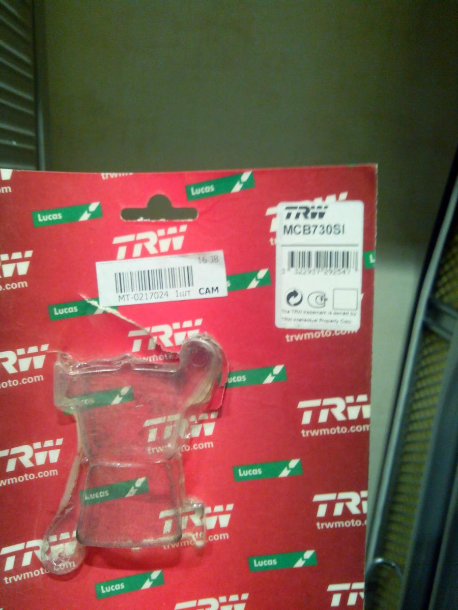

    Други, всем сново привет! Хочу поделиться результатом замены задних колодок. Как купил мот, меня крепко не устраивала работа тормозов. После небольшого пробега и попыток притереть колодки, передний тормоз стал лучше. Но, задний тормоз отказывался нормально работать. Требовалось приложить колоссальное усилие, практически всем весом надавить на тормоз, что бы заставить заднее колесо заблокироваться даже на малой скорости 5-10 км/ч. При рассмотрении заднего тормозного диска, у меня была заметна неравномерная проточка, то есть след от контакта диска с колодкой был только с одного внутреннего края, и составлял не более половины ширины диска. Решил, перед тем как думать о замене суппорта поменять колодки. По рекомендации ребят с форуму, были закуплены вполне доступные колодки TWR (на фото коробка из под них). Итак, разницу почувствовал сразу как поставил. Через 25 км обкатки, заднее колесо стало блокироваться на малой скорости от среднего по усилию нажатия. Со скорости 60-70 км/ч стало чувствоваться весьма ощутимое замедление при использовании только заднего тормоза. Думаю, что после полной притирки тормоз будет работать вполне удовлетворительно. Осталось разобраться с передним :) В связи с этим вопрос, кто-нибудь выяснил от чего подходят передние колодки на наш мопед? То, что от Kayo T6 подходят я знаю, но это как-то не сильно помогает. Может есть аналоги среди японцев?
