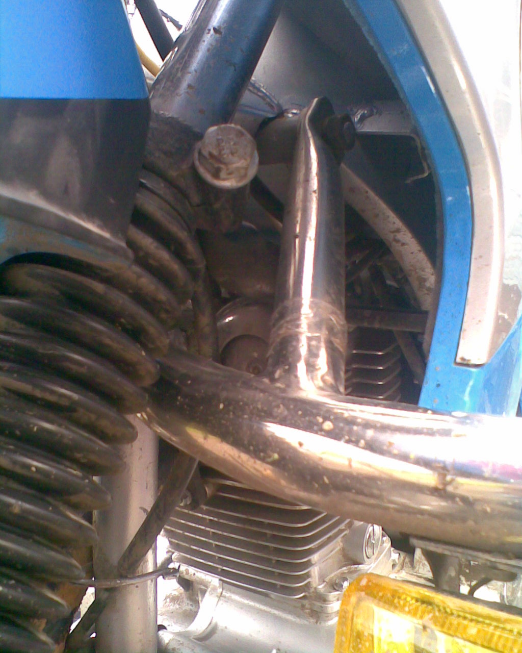

    Всем доброго дня. Так как взял себе стелса 400, омокс стоит в сарае, позабыт позаброшен. Тут интересовались изготовлением дуг. Сами дуги это полотенце сушители из нержавейки. Все подгонялось на месте. Загонял мот в цех. Гнули и сразу примеряли. Обязательно нужно делать упоры в раму. Если провернутся дел много наделают. У себя под баком специально приваривал трубку, в ней делал амортизаторы, из фторопласта. Можно из резины. Девайс оказался полезным. Не раз спасали мот. Особенно когда жену обучал. :) Па поводу багажника. Имел место отрыв кофра,вместе с планкой замка.Метал слишком тонкий. С двух сторон приварил усилители из 3мм стали. Замена втулок маятника на фторопласт. Дало положительные результаты. Пробег 3500, биение равно 0.

    Aliance Дуги . Про них думал с момента покупки мота , вариант такой установки чреват тем что раму при падении поведет . Это вам не дуплексная рама Явы прочитал на вашем форуме. Сам об этом подумал. Для чего установил усиливающее распорки. Под рамой приварена труба в ней смягчающие удар втулки. Все работает проверено не однократными падениями.

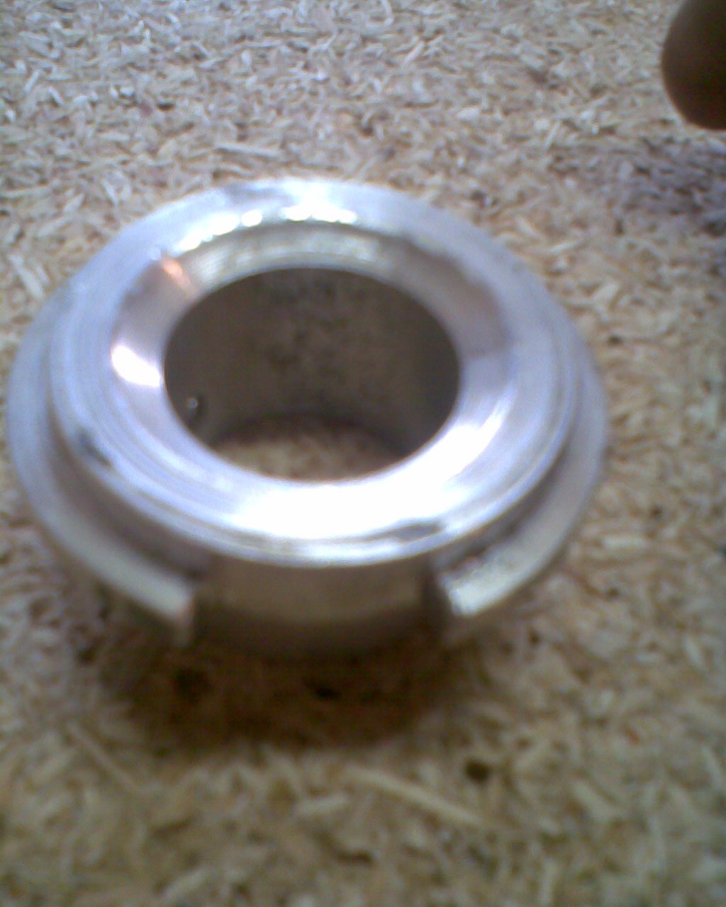

    Стопорное кольцо и четыре болта.
