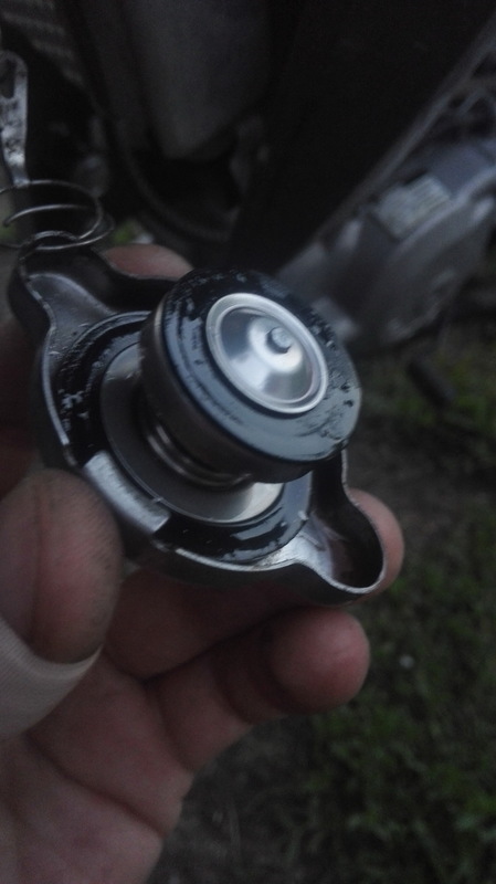

Сегодня провел небольшие испытания с расширительным бачком и убранной резинкой. Пока всё работает как часы. Трубочка в бачке доставала только до середины, поэтому была удалена и заменена на длинную (достаёт до дна). Теперь при нагреве жидкость спокойно переливается в бачек, а при остывании - обратно. В бачек специально ничего не лил, просто заполнил радиатор полностью (наклоняя мот). Суда по тому что вы пишите, у вас пробита прокладка и картерные газы выдавливают жидкость в таких количествах, плюс дым. Меняйте все возможные прокладки.
Убирать или нет дело сугубо личное. Я у себя вчера поставил родной расширительный бачек и убрал внутреннюю резиночку. Немного погонял и антифриз сразу пошел в бачек. Правда настоящих ходовых испытаний еще не было.
Осмотрите внимательно крышку радиатора, такое ощущения что кто-то либо подрезал пружину, либо убрал маленькую резинку.
