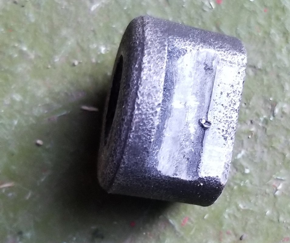

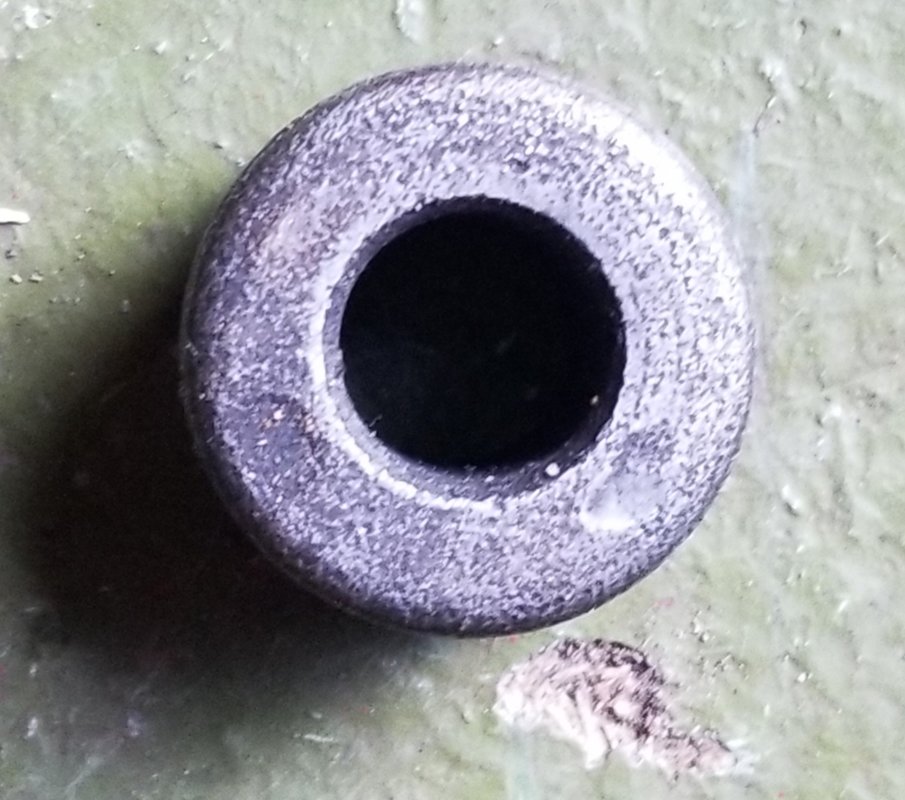

  3. Сегодня занес токарю, заднюю втулку на которой сидит скоба супорта, он мне вытачил новую из металла а не из алюминия как родная. Собрал все никакого люфта заднего суппорта прокатился все тихо суппорт стоит мертво. Зазор там был дай бог какой. И внутри диаметр должен быть на 12 а был 12,3 со стороны маятника. На фото видно как ее разбило и появилась выемка.
