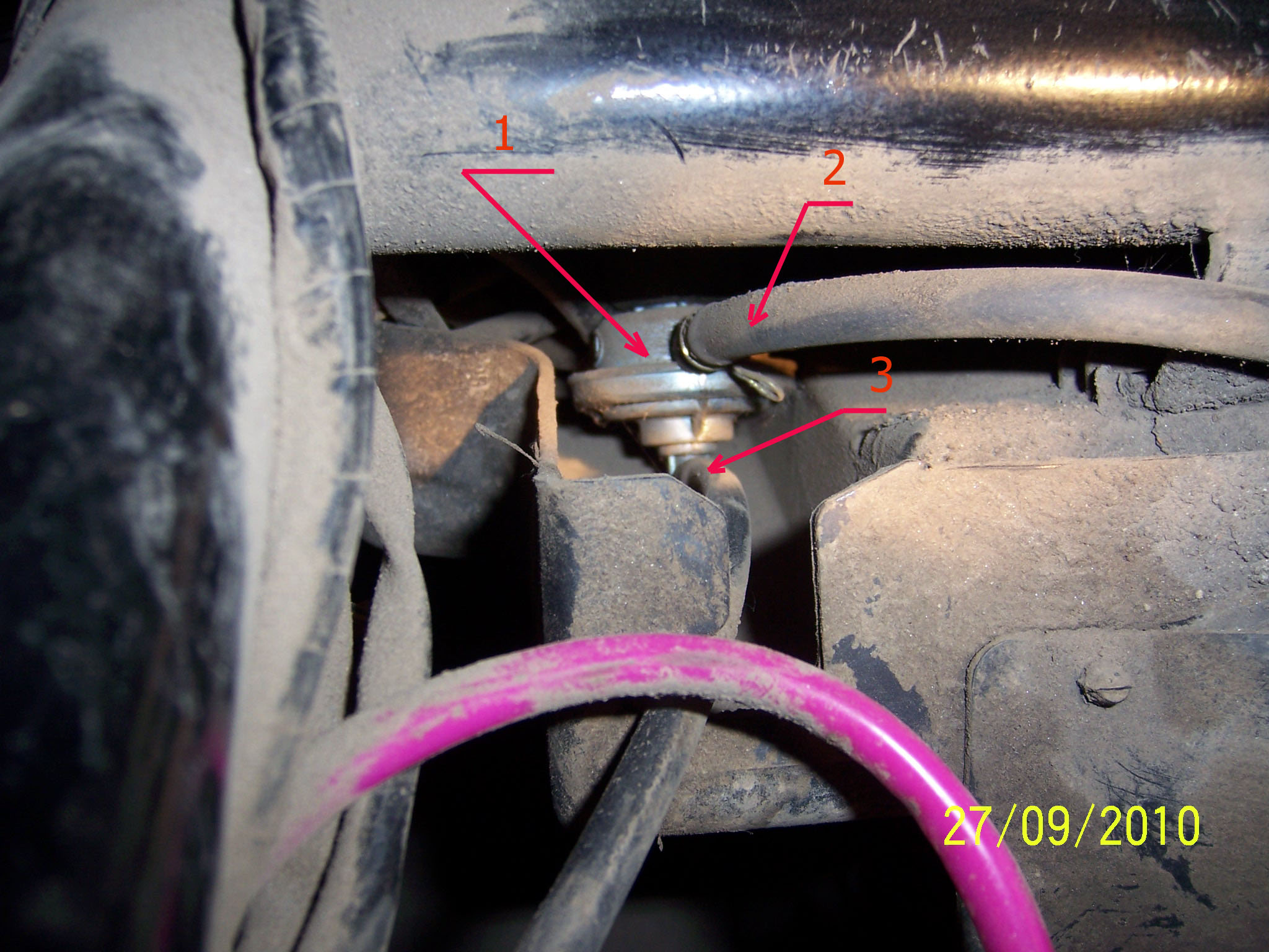

  8. Всё попробывал.Сделал как говорили.Смотри видио. бензин пошёл но очень слабо,я ради интереса всётаки поменял вакуумник,кстати резьба накрепёжной гайки с крупным шагом , ездил менять так как сначала дали мне с мелким шагом.ЗАНОВО ВСЁ ПОДСОЕДИНИЛ бЕНЗИН ИДЕТ,сКУТЕР НЕЗАВОДИТСЯ .БЕДАААААААААА!!!и КОМУТАТОР ПОМЕНЯЛ И СВЕЧУ.

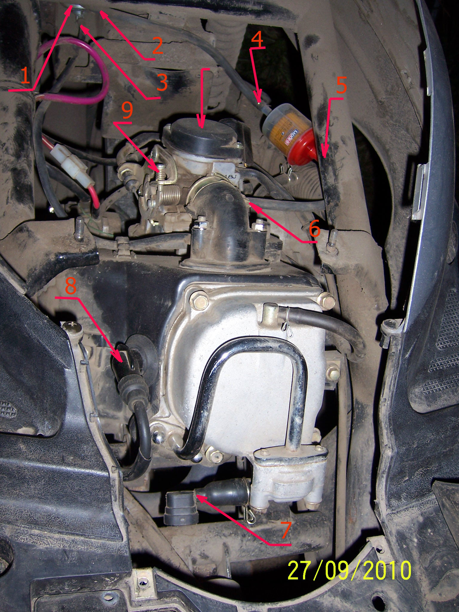

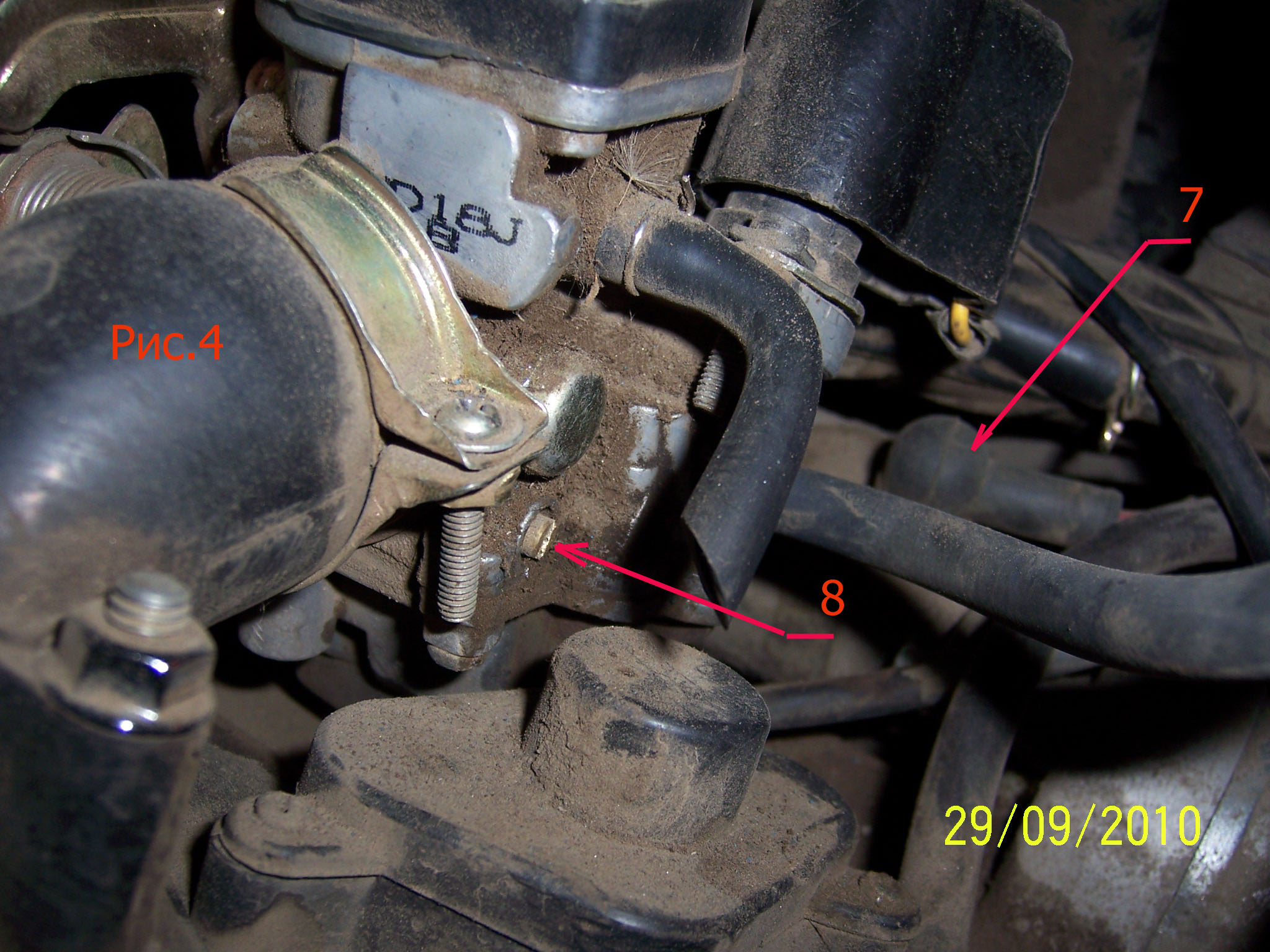

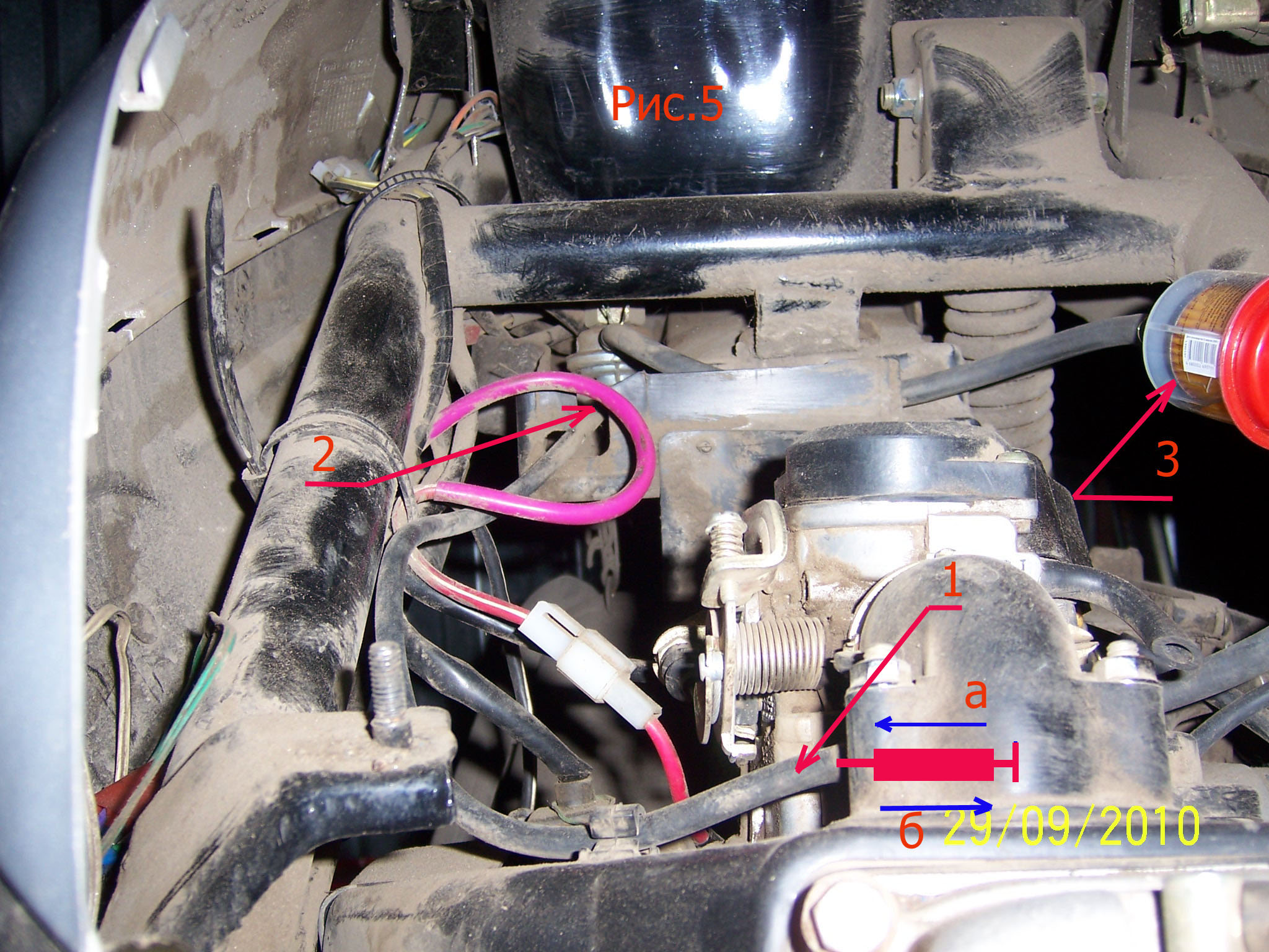

  10. Спасибо за объяснения всё понял на фотке №5 в местах 1 и 2 это места крепления этого патрубка в месте №1 Я отсоединил патрубок от карбюратора или ещё откуда то... и подсоединил шприц ,ни в направлении Б ни внаправлении А всё показано куда я подсоединялся,бензин не пошёл ни туда не сюда,Вакуумнику хана!!!И поясни по фотке №5чТО ЗА ВИНТ №8,и что за колпак похожий на колпак центрального провода от катушки зажигания?

  12. Спасибо за ответ.Попробую ещё раз.Значит дунуть надо в шланг идущий к вакуумному насосу и бензин должен полится в фильтр,или не дунуть а всосать в себя я имею в виду в шприц?Что означает тот или иной результат?Попробую заснять видео с работой по теме.Жду ответа.Спасибо за ранее.Эх если бы кто помог,подъехал сделал анализ машине ,так нет сам разбирайся.
  13. Всем привет! обращался за помощью как то,бензин не качает,помогли советом обещал всё попробывать и сфотографировать.Так и сделал.Прошу помогите,подскажите что есть что,по фоткам.Ну а сейчас скажу что я сделал,а вы скажите так или нет хор.Отсоединял по очереди в местах 4, 5 ,и 6.Подсоединял шприц и всасывал в него из вакумного насоса он под номером 1,ни капли не выжал.Что ,это обозначает вакуумнику хана,или нет.Ну и подскажите по остальным фоткам что к чему,заранее спасибо. На этой фотке Сам вакуумник,где его взать и почём?
