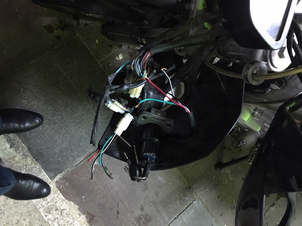

  1. всемспасибо я разобрал новый замок и старый и действительно в положении ON на новом замке замкнут только черный и красный,а на старом(родном еще и зеленый и черно0белый через сопротивление ,которое тут и называют стабилитрон
  2. Описываю проблему как могу подробней.Угораздило меня испортить замок зажигания родной,заказал с али оригинальный китайский точ в точ такой же,но проблема в том что я подсоединив все провода по цветам,(и уже позже перепробовав разные комбинации ) не могу его завести. Стартер крутит пыхтит но не схватывает . что примечательно кое как скрученный изолентой старый замок зажигания при аналогичном цветовом подсоединении заводит мот.Я в электррике ни в зуб ногой. подскажите из за чего такое может быть?
