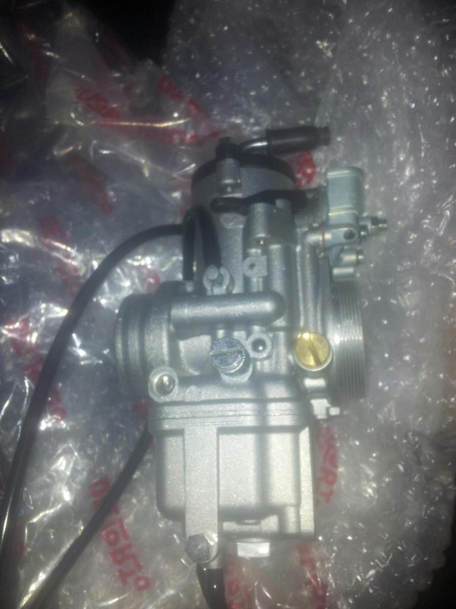

Итак, карбюратор установил. Встал почти без гемора. Только убрал проводку и подточил насос немного, видно на фото. Теперь танцы с настройкой. Поставил 146 ГЖ, 53 холостой и дроссель с кко с ними отлично едет до 5000, но есть провалы при разгоне тапка в пол с 5000 оборотов и прострелы. Свеча со светло-серым налетом, думаю беднит. Буду заказывать жиклеры до 160. Насос делает свое дело, на второй начал подгимать колесо без сцепления, до этого на первой так не делал! Бревна и подъемы теперь одно удовольсвие катать. В общем разберусь с верхами и будет счастье. Потенциал у мотора есть! На фото кран в каком положении вкл или резерв???
Там все просто. В заслонке специальный желоб под рычаг, который давит на мембрану. Регулируеся время впрыска и можно заказывать разные жиклеры насоса. Кстати китайский KKO имеет внутреннсти от этого карба, только на корпус насос не поставить. Так что посмотрим что получится после настройки.
