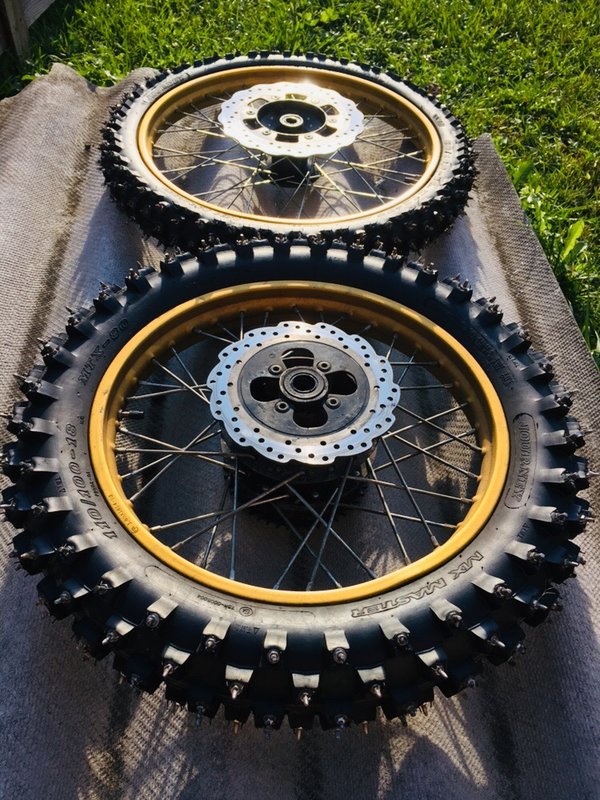

  1. Комплект шипованных колес в сборе 18/21 для мотоциклов Stels 250, Irbis TTR250R, Racer 250, Wels 250 и тд. Откатал 2 сезона. Держак шикарный. Резина новая. Колеса в Спб. Возможна отправка транспортной компанией. Цена 15тр 8911-11-68-1–1-1

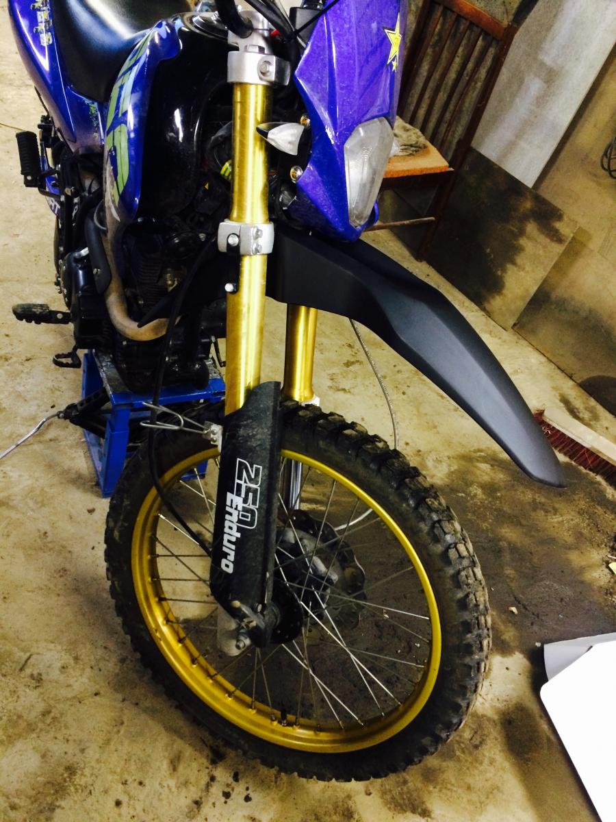

    Поставил передний тормозной суппорт от ирбис ттр250р. Встал без проблем. Теперь проблема с поиском передних колодок отпала. Отдельно суппорт кстати не продавался нигде, поэтому пришлось покупать в сборе с машинкой и шлангом. Колодки уже были установлены. За все 3000р. Так же поменял переднее крыло. Брал тут http://mototehnika-bryansk.ru/item.php?id=1350 Встало с небольшой переделкой кронштейна крепления который ближе к двигателю, его пришлось сместить на 1 см.
