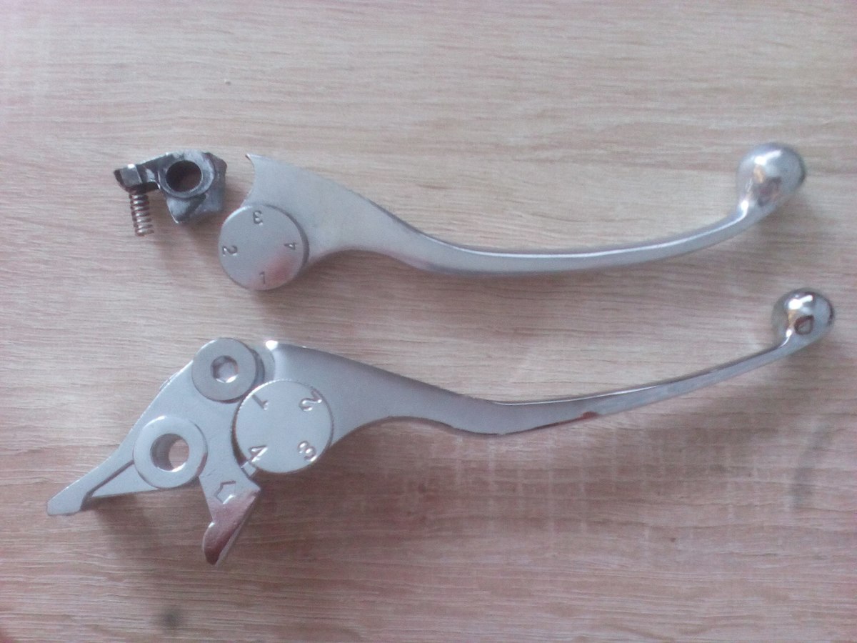

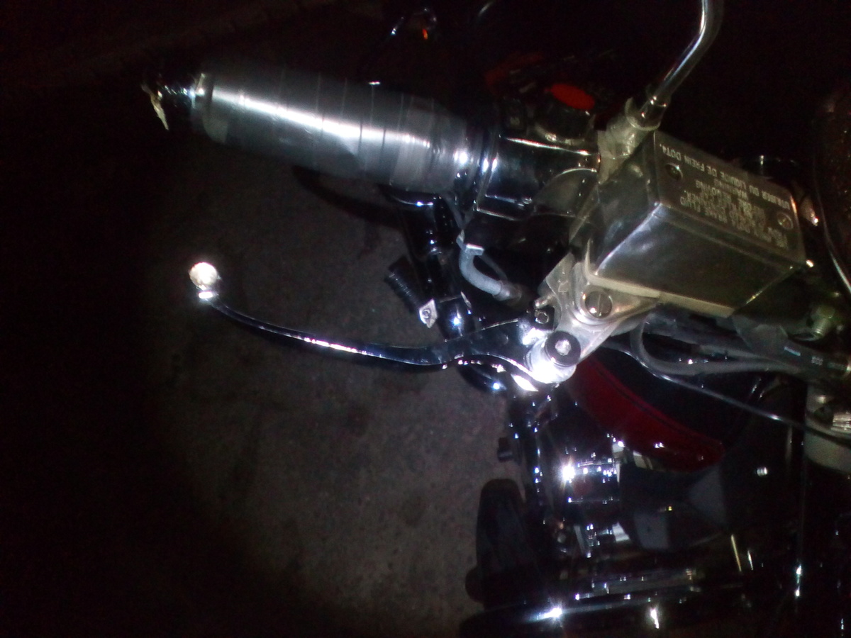

	У меня прям болезнь какая то с ручкой тормоза,сегодня новую сломал,вот думаю может можно у какого токоря заказать что бы он выточил,или это слишком геморно,как думаете? Сейчас придумал план по экстренном восстановлению тормозов,что бы проездить пока новая ручка не придёт,из обломка вынуть регулировочное кольцо,и закрепить на старое место используя образовавшуюся дырку

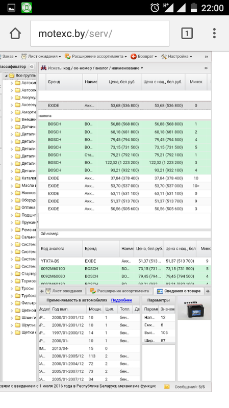

	Ну и как тогда ёмкость проверять? Кстати по поводу цены АКБ,если покупать не в магазине,а у поставщика,то вполне можно купить varta, exside или bosh за 1700-2000 рос.руб,я так и планируют сделать,,уже насмотрел себе пару вариантов,только нужно между exsid-ом и бошем определиться Вот специально зашёл с телефона что бы цены сфоткать,exide это американский акум,на 8а\ч AGM на белорусские деньги стоит 580 тысяч,что в переводе на русские выходит 1800руб.
	а как если не секрет ёмкость проверяли?я к своему лампочку берущую 2,5 ампера подключал,но может есть еще более точный способ,ну и еще вопрос,а что там в пластиковой коробочке с куллером?)
	все одинаково по креплению,почти один в один,разница в литье,правда новая ручка еще более хлипкой выглядит,она чуть тоньше и легче,сделана явно из другого сплава,и еще из отличий что она в отличии рт нашей хромированная,а не полированная,короче по идее сойдет,пытался ее сломать зажав в тисках,вроде держится,ну а дальше эксплуатация покажет вот ссылка на ту что я заказал
	Аналогичная проблема,на снегу поскользнулся и набок МОТ положил,заказал именно эту ручку,придти должна со дня на день,если надо,то как придет-отпишусь

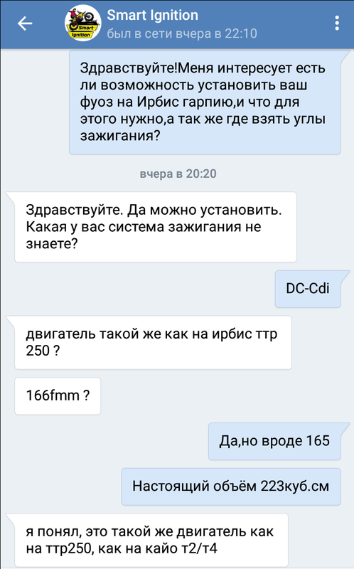

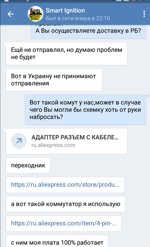

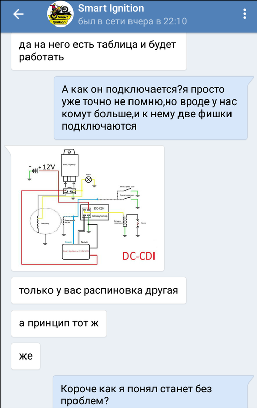

	Кому интересно про фуоз,списался с продавцом,задал пару интересующих меня вопросов,ну и вот собственно переписка

	В этом и суть,что он настраивается с ноута хоть на рабочем двигателе,и разработчик по мимо юсб в ближайшей версии обещает добавить блютуз и прогу для андроида,в которой можно будет по мимо настройки устанавливать интервалы замены масла и оповещения всякие,короче планы наполеоновские Вот ссылка,надеюсь никто не сочтет за рекламу,просто вещь похоже реально хорошая,написал разработчику что бы уточнить подробности,сейчас жду ответа,если скажет что интересное,отпишусь
	Ещё в связи с тем что нечем заняться зимой,начал думать об ФУОЗе,и выяснилось что в той группе vk с фуозом что на 108 странице форума была,появилась новая версия,сразу с коммутатором который нам подходит,и стоит гораздо дешевле чем с алиэкспресса аналог,единственный вопрос остаётся с кривыми угла зажигания,я бы себе эту приблуду заказал,если бы были уже отстроенные графики,а то не хочется самому двиг загубить,так как я в этих углах не особо разбираюсь)
