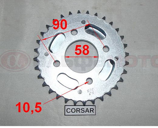

  1. Расходники (и аналоги): 1. Свечи: NGK D8EA (DR8EA). Аналоги: AUTOLITE 3954; BOSH XR2CS; EYQEM D800Lmoto; KLG TWE 270; LODGE HBL12; MARELLI CX8L; MOTORCRAFT HG2, HG22; NIPPON DENSO X24ES-U. 2. Масляный фильтр: Hiflofiltro HF132, Mann MH-50, Champion X328. 3. Звезды (аналоги): а) Ведущая (родная на 15 зубов) - DC-AFAM 22201 (15-16 зубов), JT Sprockets JTF 409 (14-16 зубов). б) Ведомая (родная на 45 зубов) для спицованных колес - JTR 1794.45; для литых - DC-AFAM 10223 (39-51), JTR 269 (34-56). 4. Цепь: 428 (или ПР 12,7-1820-2 ГОСТ 13568-97 или 08В-1 по DIN ISO 606), шаг 12.7мм, 130-132 звена. Подходит от Муравья или Явы, но придется составить из 2-х цепей, потому что у них 128 звеньев. 5. Масло: полусинтетика, 10W40 или 10W50, желательная замена через замена через 2000км. 6. Масло вилки: Вязкость 10W. Количество масла в вилке: 330 мл. 7. Уплотнительное кольцо под масляный фильтр: к установке обязательно, обычное маслостойкое на 16.
